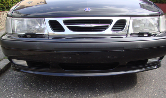

Liebe 93 Freunde,
jetzt hat mein 93 einen schönen Parkrempler abbekommen, nachdem mein Nachbar beim Ausparken nicht aufgepasst hat :frown:.
Kennt jemand den Preis des Original Ersatzteils, bzw. hat Ahnung wie man den rausbekommen kann, bzw. welche Ersatzteilnummer sich dahinter verbirgt?
Daten: 93 SE Sondermodell Anniversary, Bj. 2002 // 5-Door
Vielen Dank und viele Grüße
Steve

Vorne oder hinten?
  • Mitglied
Standardausführung, SE-Ausführung oder Aero?
  • Mitglied
Scheint die Standardschürze zu sein, Teilenummer 4957205..........

Kurz noch zur Teilenummer.....ich habe mal nach gebrauchten Schürzen geschaut und habe dabei Angebote zur Teilenummer 4956181 gefunden. Rein vom Foto würde ich sagen, diese Nummer passt? Gab es für die Schürze mal eine neue Nummernvergabe u.ä.? Was meinst Du, geht die auch?
Gruß, Thoma
Das ist doch die SE Ausführung, die mit der Lippe. Oder verwechsel ich da was? Bisher dachte ich immer: Standard=ohne Lippe, SE=mit Lippe.
Die SE kostet neu übrigens 926€:eek: Da bekommt man ja fast schon einen neuen 9-3 mit Rest-TÜV für.

Da sie aussieht wie meine '99 Anni, sage ich SE Ausführung.
daher der Hinweis in #7

Danke für Euch für die Hinweise, ich brauche dringend die Artikelnummer! Mein SAAB ist ein SE und ein ANNI von 2002, mit einer Lippe am Stoßfänger, das habe ich nach umfangreicher Recherche gerade rausbekommen :smile:.
Ich brauche jedoch dringend eine Artikelnummer ! Die gegnerische Versicherung will nur 350 € bezahlen (Artikelnummer 5283395) und breuft sich auf ihren Gutachter, der Saab Händler will jedoch 930 € und beruft sich auf Artikelnummer 4956181.
Also, ein kleiner Unterschied......ich freue mich über eine Rückmeldung.
Viele Grüße
Steve
Viele Grüße
Steve
Also laut meinem EPC ist die Artikelnummer 4956181 die Standardschürze............
Die Artikelnummer 5283395 ist die "SE"- Schürze............
