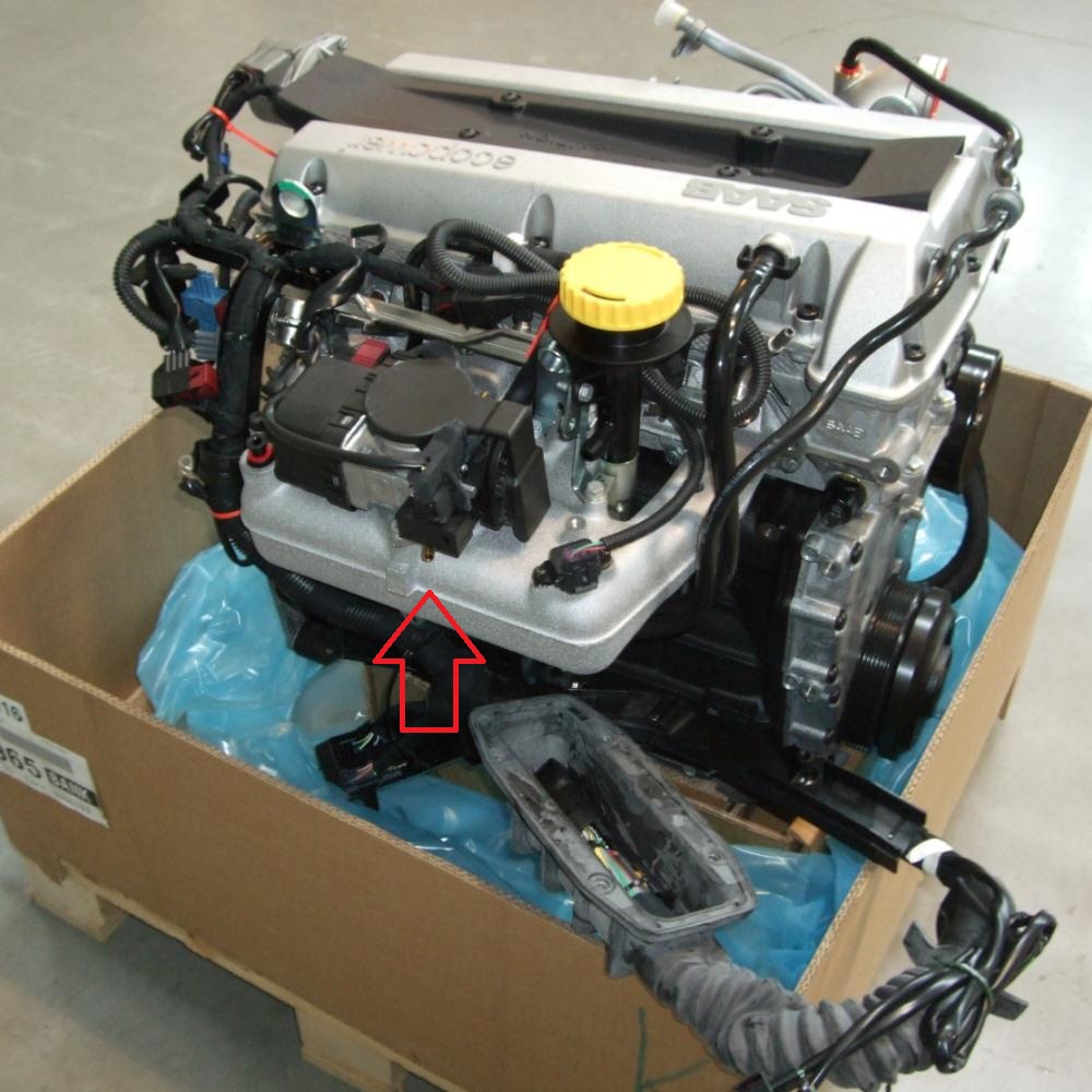

nicht dein Motor aber zur Veranschaulichung
Nach deiner Beschreibung, wird mit Bestimmtheit, dieser hier (bild) aufgesetzte Schlauch ein def. haben,
gang wird eingelegt, Motor kippt etwas nach hinten, Riss im Schlauch klaft auf.
