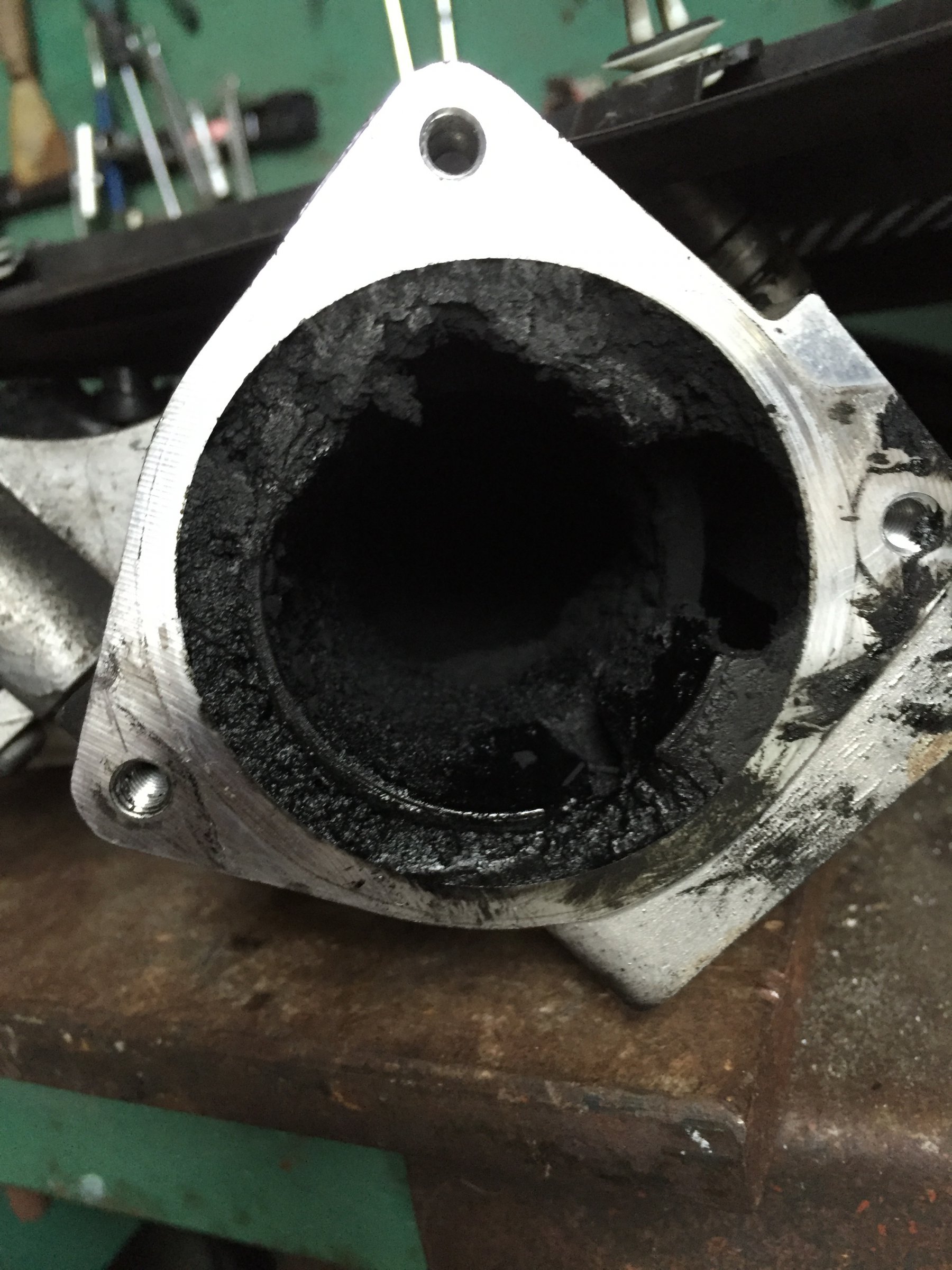

zur allgemeinen Erbaulichkeit und für alle, die in etwa abschätzen wollen, wie lange sie nur kleinere Reparaturen mit dem Diesel 9-5 haben, hier mal ein Kurzbericht zu meiner neuesten vierstelligen Reparatursumme:
Er sprang schlecht an, egal, ob warm oder kalt. Kein schleichender Prozess, sondern der Effekt war auf einmal da. Er rauchte ganz gegen seine Gewohnheit auch übermäßig aus dem Auspuff beim Beschleunigen. Bei näherem Hinsehen fand ich das Drallklappengestänge dann neben den Klappen liegend - das Übliche halt. Da bei der Reparatur die Hochdruckpumpe raus muss, hab ich das nicht selbst gemacht. Immerhin scheinen die Klappen so rund 180000km zu halten, bevor sie festgehen (der Vorbesitzer hatte schon mal ne Ansugbrücke auf Kulanz bekommen). Nun hat er bei 260000 wieder eine Neue. Nun läuft er wieder ganz schön, die Werkstatt hat unheimlich geflucht, das so ein Mist mitten im Winterreifenwahnsinn passiert, aber am meisten hat mich dann doch erschrocken, wie viel Ruß da wirklich in der alten Ansaugbrücke war - es ist unglaublich. Und alles für die Umwelt... Im Anhang könnt ihr den Blick durch die Drosselklappenöffnung sehen. Der Belag findet sich tatsächlich in dieser Stärke in der ganzen Ansaugbrücke. Also macht euch keine Illusionen - sowas KANN nicht auf Dauer halten. Immerhin reißen die Klappen nicht ab, wie bei bayerischen Dieselmotoren - die inhalieren dann so eine Klappe und sind danach EX. Na ja, ich wollte mal vorführen, wie sowas dann von innen aussieht.

Oh, ist das etwa das Teil, das ich auch schon tauschen musste? Ich dachte, die neueren wären umkonstruiert? Aber bei solchem Ruß hilft das nicht, denke ich.
Ob man diese Zuführungen wohl prophylaktisch reinigen lassen könnte? Und wenn ja, in welchen Intervallen und zu welchen Kosten?

Das mit der Reinigung hatte ich auch schon mal überlegt, aber da kommt man zu keinem Ergebnis: Ausbauen der Ansaugbrücke scheidet von vornherein aus, denn der Arbeitslohn ist das, was das so teuer macht - um an alle Stehbolzen ranzukommen, muss die Hochdruckpumpe raus und das ist ne Mordsschrauberei, abgesehen davon, dass das alles unter peinlicher Reinlichkeit passieren muss, da sonst die Pumpe Schaden nehmen kann. Also fand ich früher mal so ein Mittelchen von Liqui Moly, was mir hier schon mal einen verbalen Nasenstüber eingebracht hat, als ich erwähnte, mal über die Verwendung nachgedacht zu haben. Damit soll man das Ansauggehäuse durch Einsprühen eines aggressiven Lösungsmittels durch die Drosselklappe mit einer Sonde praktisch sauberspülen. Der Motor läuft dabei. Gottlob hatte ich das mal in der Werkstatt durchblicken lassen und da sah man (zu Recht) sofort rot. Der gelöste Schmodder geht ja dann im Abgasstrom durch den Turbolader und ob so ein VTG-Lader das unbeschadet übersteht, ist hoch fragwürdig. Also hab ichs gelassen. Und übrigens: in meinem Auto war bereits die letzte, angeblich verbesserte Ausführung der Drallklappen verbaut. Die hat der Vorbesitzer 2008 auf Kulanz bekommen und ich habe dann die Nummern geprüft. Sowas kann bei dem Eintrag von Dreck nicht langfristig funktionieren - wobei "langfristig" wohl eher eine Meinungsverschiedenheit zwischen dem Hersteller und mir erzeugen würde. Denn halten wir mal fest: gemessen an seinem Alter von 9 Jahren, müsste ich das Auto gemäß der Herstellerlobby und der Politik in die Presse stecken und eine Abwrackprämie kassieren - ohne Rost, ohne strukturelle Defekte und ohne ein einziges Detail, was nicht reparabel wäre. Ich finde eine solche konsumgeile Haltung, die künstlich Wachstum erzeugen will, unanständig und davon abgesehen mag ich den Saab trotzdem.
