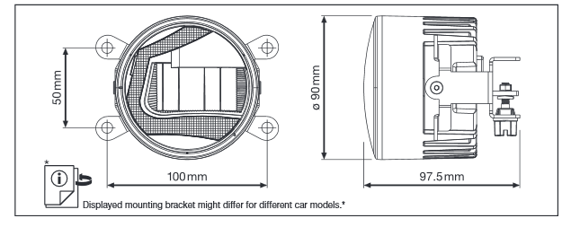

Hat jemand schonmal diese LEDs im 9-3 II, speziell vllt auch im Turbo X verbaut?
http://www.osram.de/osram_de/news-und-wissen/automotive-special/design-autolampen---eyecatcher-in-stylischem-look/kfz-beleuchtung-stylisch-und-trendy/nebelscheinwerfer---durchblick-mit-led/ledriving-fog---led-nebelscheinwerfer/index.jsp
Die gelben Halogenleuchten sind ja nicht gerade ein Highlight im Vergleich zur sonstigen Beleuchtung.
Ich selber habe sie nicht verbaut, aber ich weiss das die Dinger wohl wirklich super sind. Aber leider sind modifikationen notwendig um sie einzusetzen. Sprich sie passen nicht 100%ig in die Passform, so dass eine eigene Halterung verbaut werden muss.
Falls du aber etwas anderes berichten kannst lass und bitte ein Feedback da ... meine sind zerschossen ;-)
Gute Fahrt
Puh, ich bin leider überhaupt kein Bastler. Werde ggf mal meine Werkstatt fragen. Scheint sich ja aber wirklich zu lohnen.
Schau mal hier.
Zwei Schweizer Forumskollegen haben diese verbaut. Plug and Play ist anders, aber es ist anscheinend zu machen.
Vielen Dank. Das ist ja ein Riesen Aufriss. Kann man sonst einfach die Birnen gegen weißere tauschen?
Da gibt es wohl Möglichkeiten die Leuchtmittel auszutauschen ……

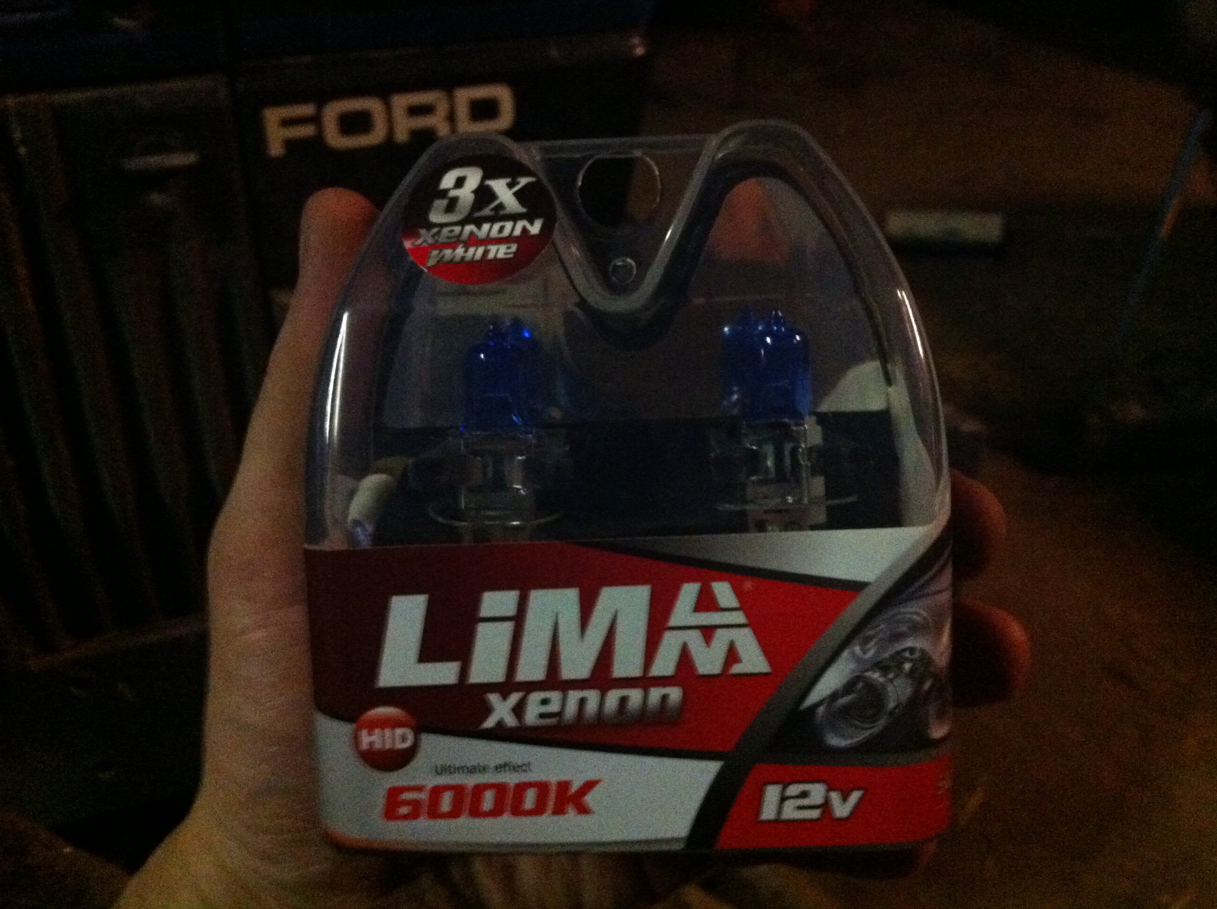

ich fahre grad testweise die Lima H3-Leuchtmittel. Haben eine dem Xenon sehr ähnliche Farbe aufgrund des gefärbten Glaskolbens und lt. Shop auch e-Prüfzeichen, angeblich die xenonähnlichsten Leuchtmittel. Teste die gerade auf Haltbarkeit.
Von der Ausleuchtung her kann ich keine große Reduktion feststellen, von der Haltbarkeit - mal schauen.
Die sehen wirklich interessant aus ... ich bin kein Mechaniker .... sind den unser auch 90mm im Durchmesser und man sieht ja auch etwas zur Anbindung .. könnte das passen von den Halterungen aus?
Falls du sie dir zulegst Kenny lass mal etwas über den hoffentlich störungsfreien Einbau hören, evtl. auch sehen falls du lust dazu hast.
ne, die serien nebelleutechten haben irgendwas mit 78mm durchmesser... wegen anbindung mach ich mir keinen kopf, eher wegen befestigung

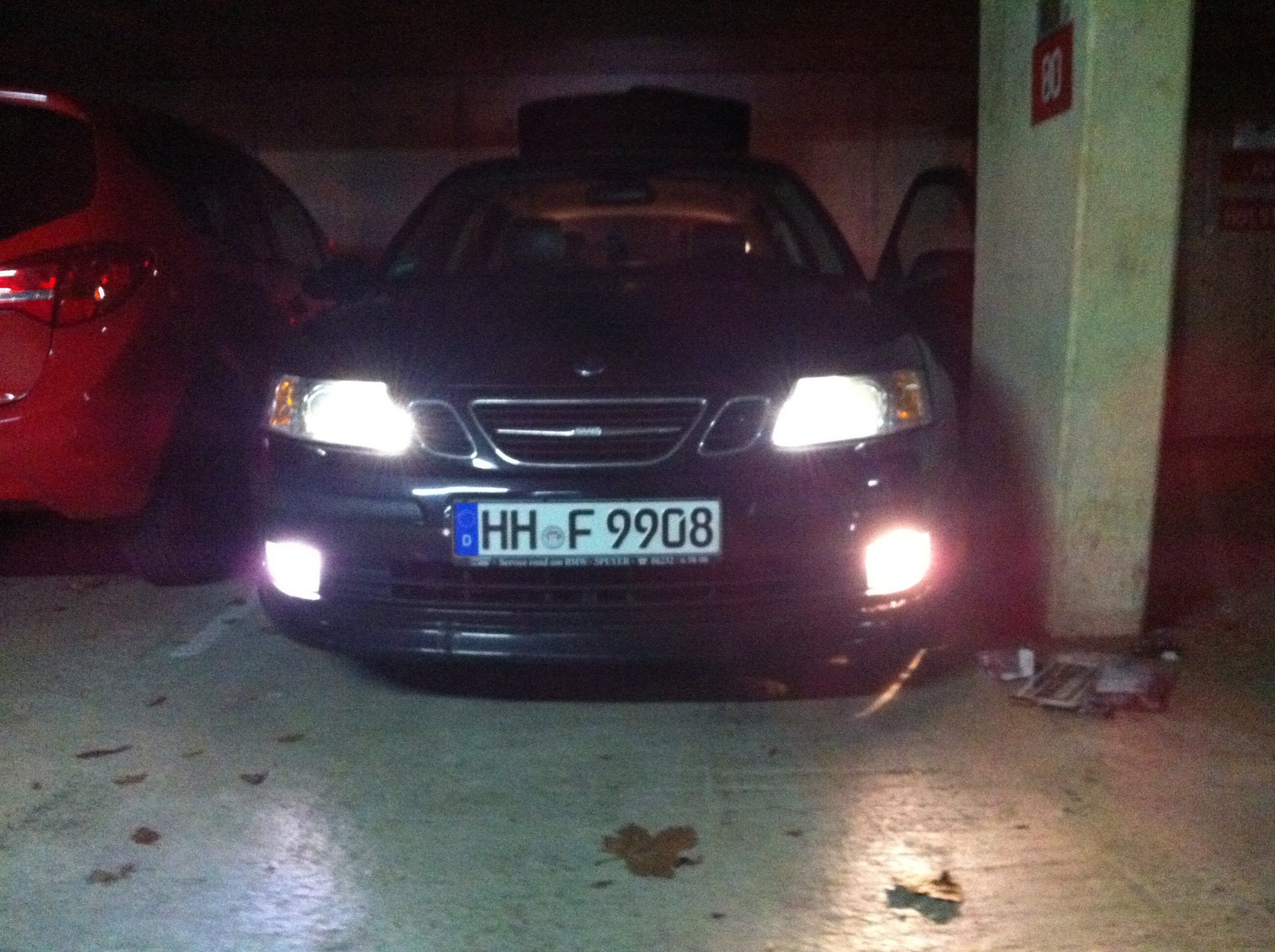

Da mir just letzte Woche eines der oben beschrieben Leuchtmittel kaputt gegangen ist, sitzt, bis die Reklamationsware ankommt, ein handelsübliches Phillips-Leuchtmittel im anderen NSW.
Die Aufnahme ist nicht gut, jedoch kann man den deutlichen Unterschied in der Leuchtfarbe erkennen und auch sehen, dass "die Lima Lampe" die gleiche Leuchtfarbe wie die 4300k-LED-Standlichter haben.
