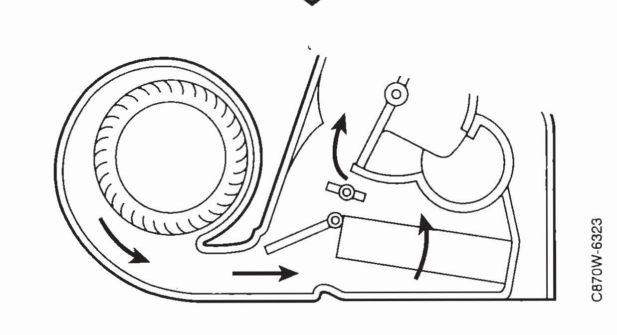

Ich denke was Du beschreibst ist der normale Funktionsumfang der Klimaanlage aufgrund ihrer Konstruktion.Ich hatte auch schon die verschiedensten Dinge getauscht um das Verhalten abzustellen, aber es bleibt...
Bei der Warm-Kalt-Klappenstellung kommt in Regelstellung immer ein Luftzug direkt aus dem Ansaugpfad durch Richtung Klappen des Armaturenbretts.
Wenn du die Temperatur hochstellst geht kurzzeitig mehr Luftstrom durch den Wärmetauscher und entsprechend weniger rauscht Richtung Armaturenbrett

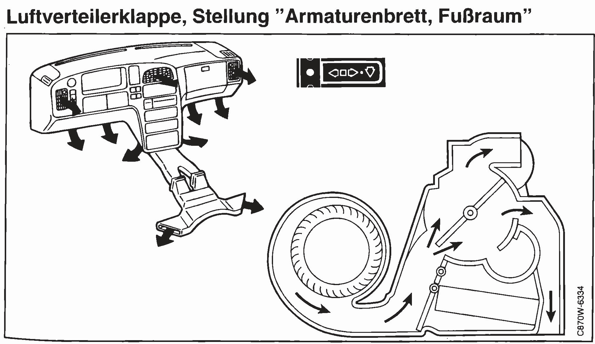

Die Klappenstellung in der normalen Stellung Fußraum und Armaturenbrett sieht so aus und erlaubt eben den Durchzug direkt aus dem Ansaug der Klimaanlage Richtung Armaturenbrett.
Ich vermute das ist eine Ausgestaltung für den Sommerbetrieb um da den Kopf mit besonders kalter Luft zu kühlen. Im Winter nervt es mich aber auch und ich schließe einfach die Armaturenbrettklappen... Ein paar neue Moosgummis um die Klappe geschnitten hilft dann auch beim Abdichten der alten ausgeleierten Dichtgummis.
