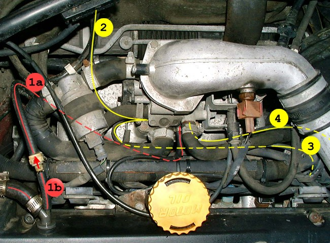

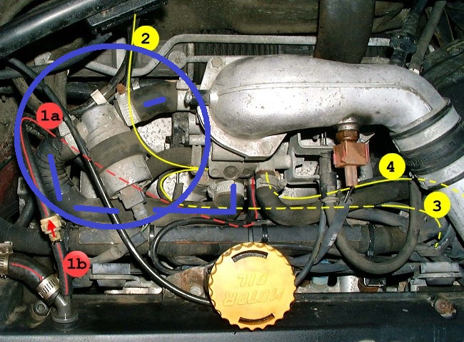

nicht Dein Motor aber sehr ähnlich
nähe 1a ist der Leerlaufsteller u dessen Schläuche (blau)
Aber bis ?? Kann das der LLR? Hört sich das nicht eher nach einem Toyota-Problem an...?!
LLR weniger, aber ein def schlauch dessen..;-)
