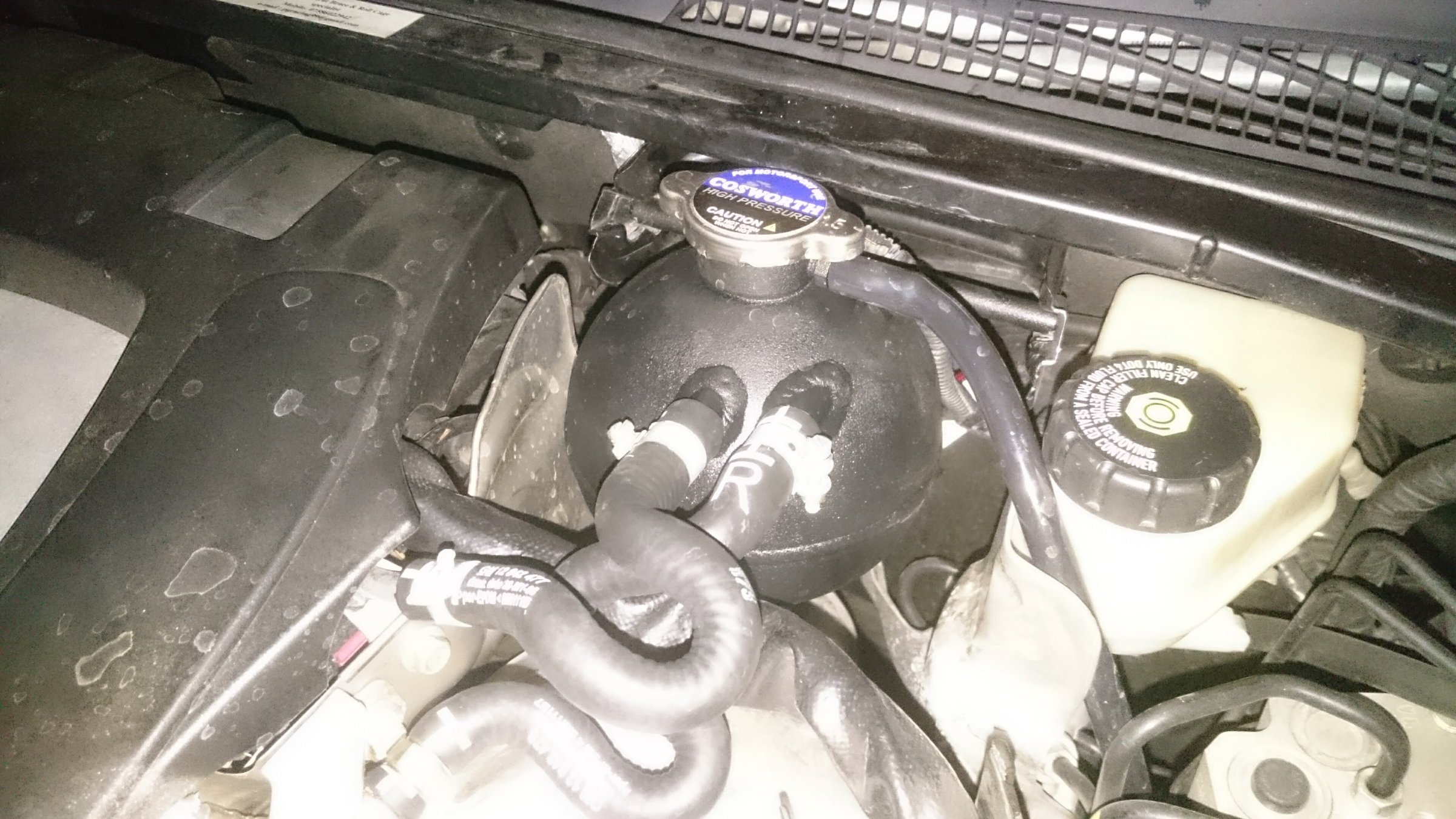

bei meinem TX Handschalter hat mal heute wieder Kühlflüssigkeit gefehlt.

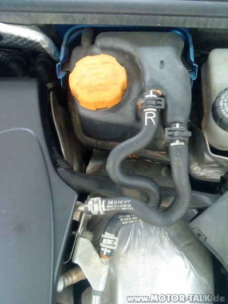

Am linken oberen Schlauch sah es bei mir so aus wie auf dem Foto.
Lekage...
Wollte mal den Schlauch abmachen, ganz sachte mit der Zange und zag war schon der Stutzen abgebrochen und das ganze unter Druck stehende Kühlwasser ist raus.
Ist der gleiche Ausgleichsbehälter wie im Vectra C, Insignia 2.8.
Gab wohl bei Opel deshalb nen Austausch oder etwas in der Art wegen der Undichtigkeit und der Gefahr, dass das Ding während der Fahrt einfach abbricht.
http://www.motor-talk.de/forum/kuehlwasser-ausgleichsbehaelter-und-der-foh-t3207109.html
Zur Info. Bestelle mir jetzt einen aus Metall.
Foto vom Behälter

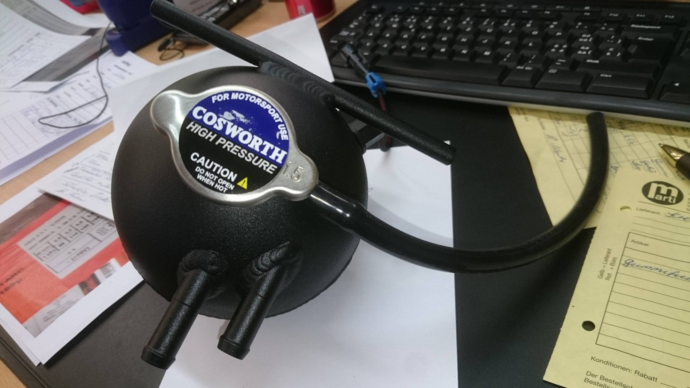

Man kann den Behälter durch den Alu-Behälter von Taliaferro ersetzen, dann ist Ruhe.
Hast du dazu einen Link zu einer Bezugsquelle?
alles Gute
Werner
genuine saab will 450$ versand.... keine option
Hatte ihn dort letztes Jahr gekauft. Versandkosten blieben im Rahmen. Hatte den Versand per E-Mail angefragt, wir blieben unter 50€ falls ich mich richtig erinnere.
Japp. Für 230€ ist Ruhe ;)
Hab ich auch gerade bestellt :top:

Soooo, erhalten und eingebaut :-)

ihr wisst aber schon das es dazu eine Rückrufaktion/Kundenpflegeprogramm gegeben hat?
Nummer: 15460 wollte diese auch schon ausdrucken aber Webwis hat immer ein Problem die Bilder anzuzeigen in Chrome
Da gab´s eine Aktualisierung der ECM Software und es gab dazu noch einen neuen geänderten Behälter mit 2x Schläuchen und 4 Klammer.

Ich habe vor der Bestellung bei Opel angefragt (und Foren abgeklappert), eine Opelgarage (Insignia 2.8) hat mit sofort gesagt das es nichts schlaues gibt und Sie ca. alle 50'000km diese auswechseln weil es bei der Schweissnaht rinnt...
[mention=4453]peacer[/mention] : Das entsprechende Bulletin hat die Nummer 260-2722...........
Hast PN dazu.......
Hast PN dazu.......Gruß, Thomas

ich laboriere seit Anfang Mai mit dem gleichen Problem. Beim ersten Behälter, den ich getauscht hatte, hatte ich neben der Undichtigkeit immer die Anzeige "Kühlwasserstand zu gering". Skandix hat auf Kulanz getauscht, letzten Freitag den neuen eingebaut. Bis Heute war Ruhe, jetzt hab ich wieder die Pfützen unter der Karre. Es ist zum ...
2009-2010 gab es eine Rückrufaktion für alle Opel Vectra OPC und SAAB 9-3 V6
nicht nur Behälter sondern auch die 2 kleine schlauche mit abgeänderte klammern sowie der dicke lange schlauch sollen gleichzeitig gewechselt werden
dann ist garantiert ruhe
