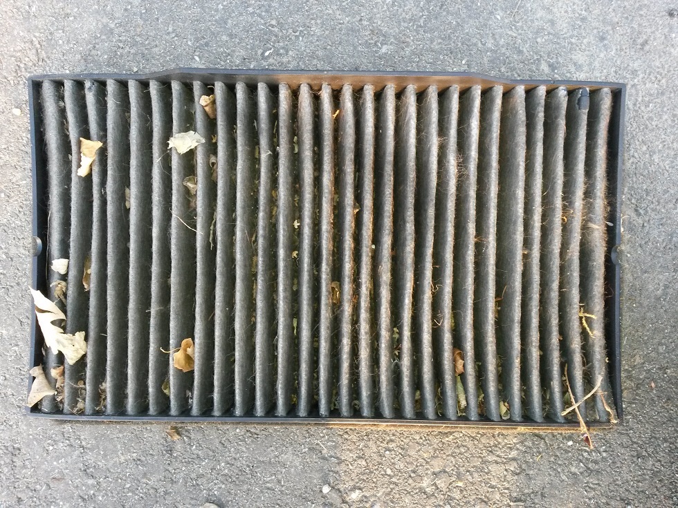

Da ich Samstag die stellhebel der Lüftung ersetzen möchte dachte ich mir den Filter auch zu tauschen. Mein teilejogie ruft dafür 37€ auf, geht gar nicht. Skandix ist kaum billiger und ist nicht sicher ob es der richtige ist. Bei ebay liegen die bei knapp 10€ aufwärts. Aber auch hier die frage welcher ist der richtige? Hat jemand von euch eine vergleichsnummer?
du brauchst 12758727 mit dem anklebbaren Schaumstoffstück. Der günstige von Sk... Hausmarke war bisher immer OK. Unterschiede bei den Zubehörfiltern beschränkt sich auf Aktivkohle/ohne Aktivkohle.

Darf ich hier zu Filtern mit Aktivkohle raten und nicht zu langen Austauschintervallen? Wir wissen wirklich nicht, was so auf der Straße alles rumweht, aber das mit dem Feinstaub aus Dieseln ist ne unklare Geschichte. Erhöhter Blutdruck und Krebsrisiko. Und wir fahren dauernd genau hinter so was her.
Danke für eure Hinweise,ich habe einen Aktivkohlefilter gewählt.In der Bucht für 20,99€ inkl.Versand erworben,soll ein Deutsches Produkt sein.Ich werde es sehen wenn er eingetroffen ist.

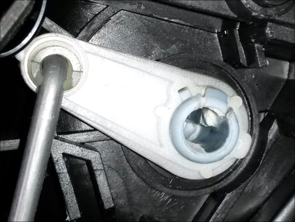

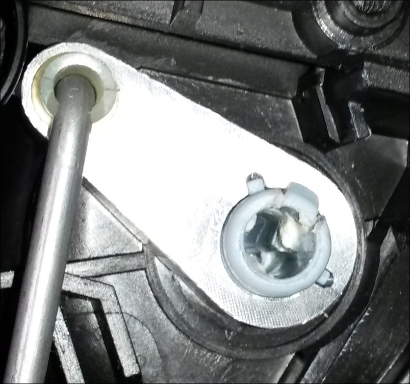

So,alles für den Arsch.Von ca. 3 Stunden bin ich ausgegangen,6 wurden es.Und es bleibt Kalt in der Karre,wie vorher auch.Vorher waren im Display 2-08+11,jetzt 1-11.Rechts habe ich zwei von den Dingern gefunden,da ich nicht wußte welcher Motor? habe ich beide abgeschraubt,einer hat eine Blaue,der andere eine Gelbe Welle.An der Blauen Welle war der Hebel gebrochen,den hab ich ersetzt.Links ist die Gelbe Welle ebenfalls gebrochen,wie auch der Stellhebel,das haben wir aber scheinbar retten können.Hebel auch ersetzt.Ich hab zig mal die Klima Kalibriert,aber es bleibt bei 1-11 und Kalt.Und nu?

Welle gebrochen ... nicht nur rausgerutscht dass sie leer dreht ? so ists nämlich in den meisten Fällen. und durch reindrücken wieder aufs Zahnrad ,behoben. kann man ja gut testen ob man auf dem Zahnrad ist.. wenn kein wiederstand also die welle lässt sich leicht drehen ist sie nicht auf dem Zahnrad. wenn wiederstand also nur mit Zange drehbar und man hört dann auch die Mechanik, dann ists i.O.
Von der Welle war etwas abgebrochen.Aber drehen kann man die alle ohne Zange,bleiben aber da,wo man sie losläßt stehen.Leicht liessen die sich jetzt zwar nicht drehen,aber eine Zange brauchte es nicht.Ist der Fehler 11 nicht Rechts?Hätte ich dann den Hebel auf der Gelben Welle auch ersetzen sollen?Nur weil ich nix defektes gesehen habe,heißt das noch lange nix.Allerdings wird es Wärmer im Auto wenn man 100km/h und mehr fährt.
Fehlercode 11 ist die Mischklappe rechts, Beifahrerseite. Fahrerseitig müsste es dann trotzdem warm werden.
Ich denke das das Ritzel von der Motorwelle sich verschoben hat. War bei mir auch der Fall.

Das Bild zeigt die Beifahrerseite, und Ja es ist einer der 2 (!) Motoren auf dieser Seite . Der andere befindet sich oben, wo der andere Kreis ist. Um an das Zahnrad zu kommen ,ziehst du erst den Stecker des Motors ab, und löst dann die 2 Diagonal versetzten M-Schrauben . wenn du den draussen hast siehst du auf der anderen seite 2 kleine torx, diese lösen, um den Motor aus der Einheit zu ziehen. Dann das Zahnrädchen durch leichtes Klopfen ganz rein bis anschlag bringen. und dann das ganze wieder zusammenbauen.... :rolleyes::smile:. Im übrigen ,bei mir waren alle 3 Zahnrädchen draussen.. also der eine Motor Fahrerseitig und die 2 Motoren beifahrerseite mussten raus. seitdem ist alles paletti... :biggrin:

Der gelbe Hebel unter dem oberen Hebel auf der rechten Fahrzeugseite ist für die Luftverteilung zuständig und sollte keinen Einfluß auf die Temperatur haben.
Kann aber auch Ärger machen: http://photo.platonoff.com/Auto/20080730.Saab_9-5_ACC_Air_Distribution_Motor/?all
Auch diese Motor-Getriebe-Einheit hat das Zahnrad auf der raus rutschenden Welle.

Ich hab die unendlichen Weiten der 128GB-Speicherkarte durchsucht und zumindest vom rechten Hebel vorher-nachher Bilder gefunden.
Es handelt sich um den unmodifizierten Saabista-Aluhebel und die Rastnase hat gepasst.

Ich habe auf der linken Seite schon gelbe,weiße und schwarze Wellen gesehen. Bisher passte der Aluhebel immer. Bei einer weißen hab ich die Nase auch abmachen müssen.
@GSUS:Ich erkenne folgende Unterschiede zwischen deinem Aluhebel und den meinen:Die beiden Schlitze sind bei deinem Rundlich und haben noch was Luft,bei mir sind sie Eckig und Bündig,auch scheint es,als ob deiner auf der Welle selbst etwas Luft hätte,meinen sitzen plan und stramm drauf.Für die Nasen war absolut kein Platz mehr.
