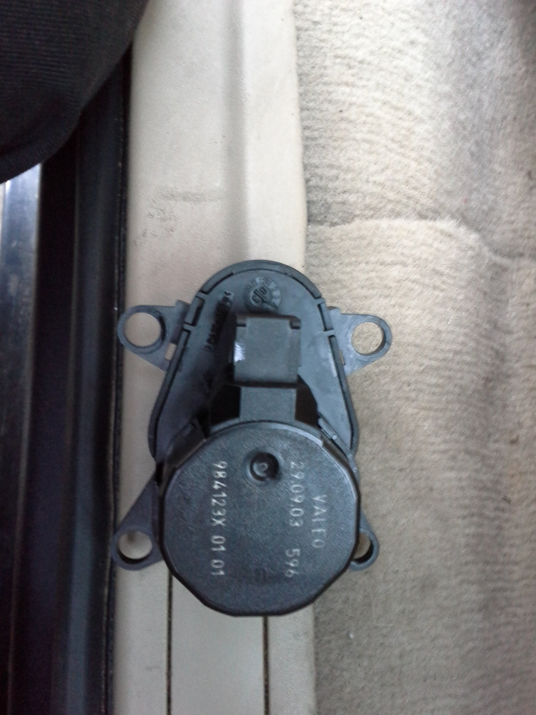

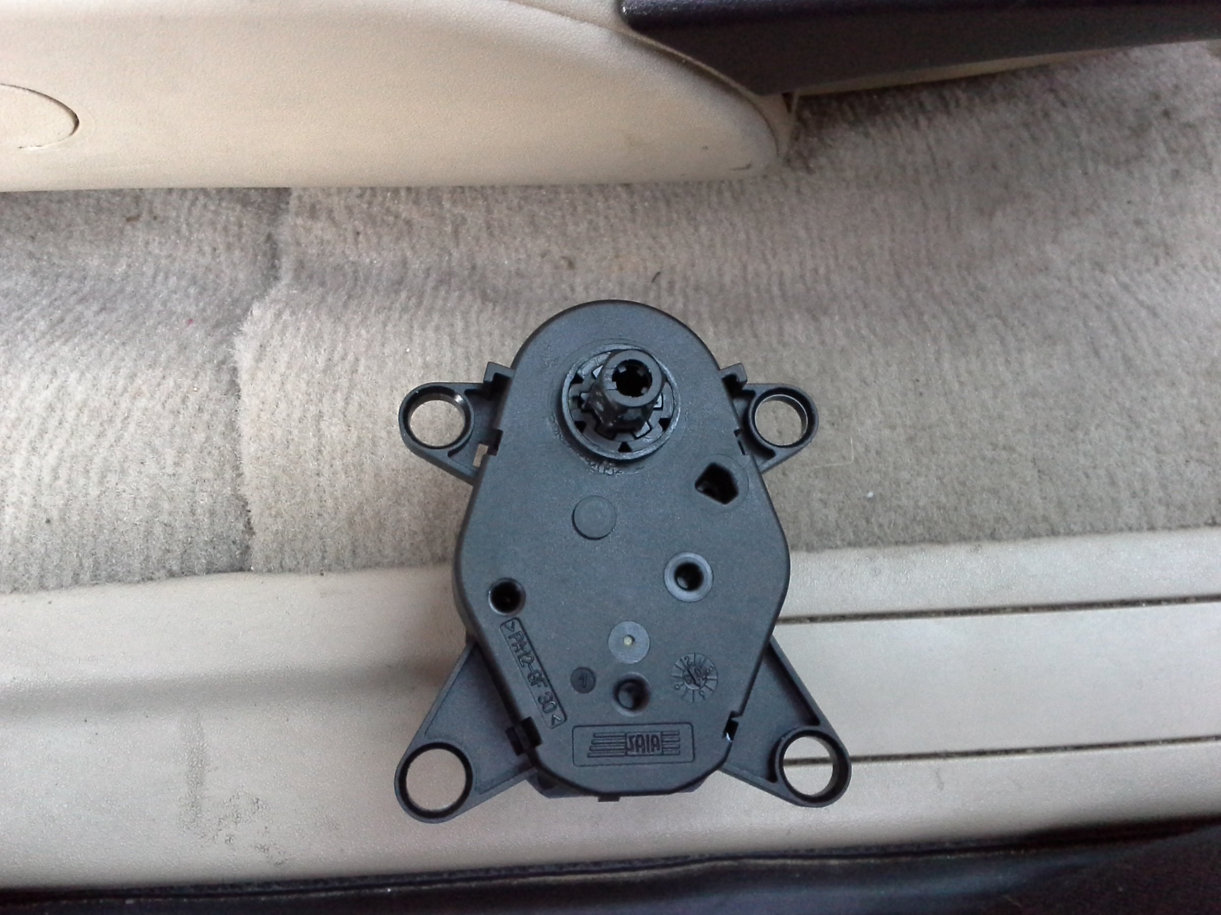

So, eben besagten Motor ausgebaut. Der ist aus VOLLPLASTIK und nur zusammen geclipst.Das Zahnrad sitzt auf einer Feder und kann eigentlich nicht weg.Man sieht auch sehr schön wie die Hebel rauf und runter fahren. Dennoch bleibt der Fehler 1-11.
Stelle ich auf 27° wird es warm, , zumindest friert man nicht. Gehe ich auf 25° wird es sofort kalt.Jemand eine Idee? Hier zwei Bilder vom Motor.

Danke für die Bilder.
Dann hat Deiner die neue Version, wo der "Mittnehmer" schon vom "Messing-T" zum Sechskant umgestellt ist.
Damit hab ich keine Erfahrung.
Ich hab zuhause auch noch mal auf einen Alu-Hebel geschaut.
Der hat ebenfalls die rundlichen Schlitze.

Meine Hebel sind auch von saabista.Im Prinzip ja auch nicht tragisch es funktioniert ja. Aber warum wird es nicht warm in der Bude?
hast du ein Tech2 im Zugriff? Für mich hört sich das ein wenig so an, als wenn da ein Temperaturfühler einen falschen aber noch plausiblen Wert liefert (zu hoch) und dann nur in der Max Stellung geheizt wird.
Leider kein Tech2 in greifweite.Würde dann auch der Fehler 1-11 stehen bleiben?
