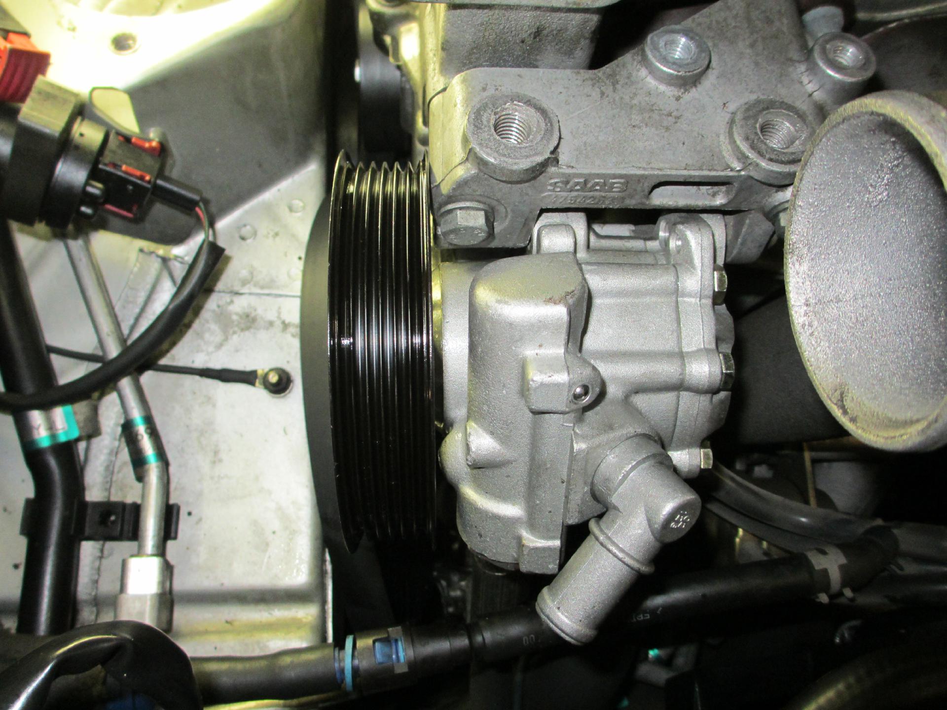

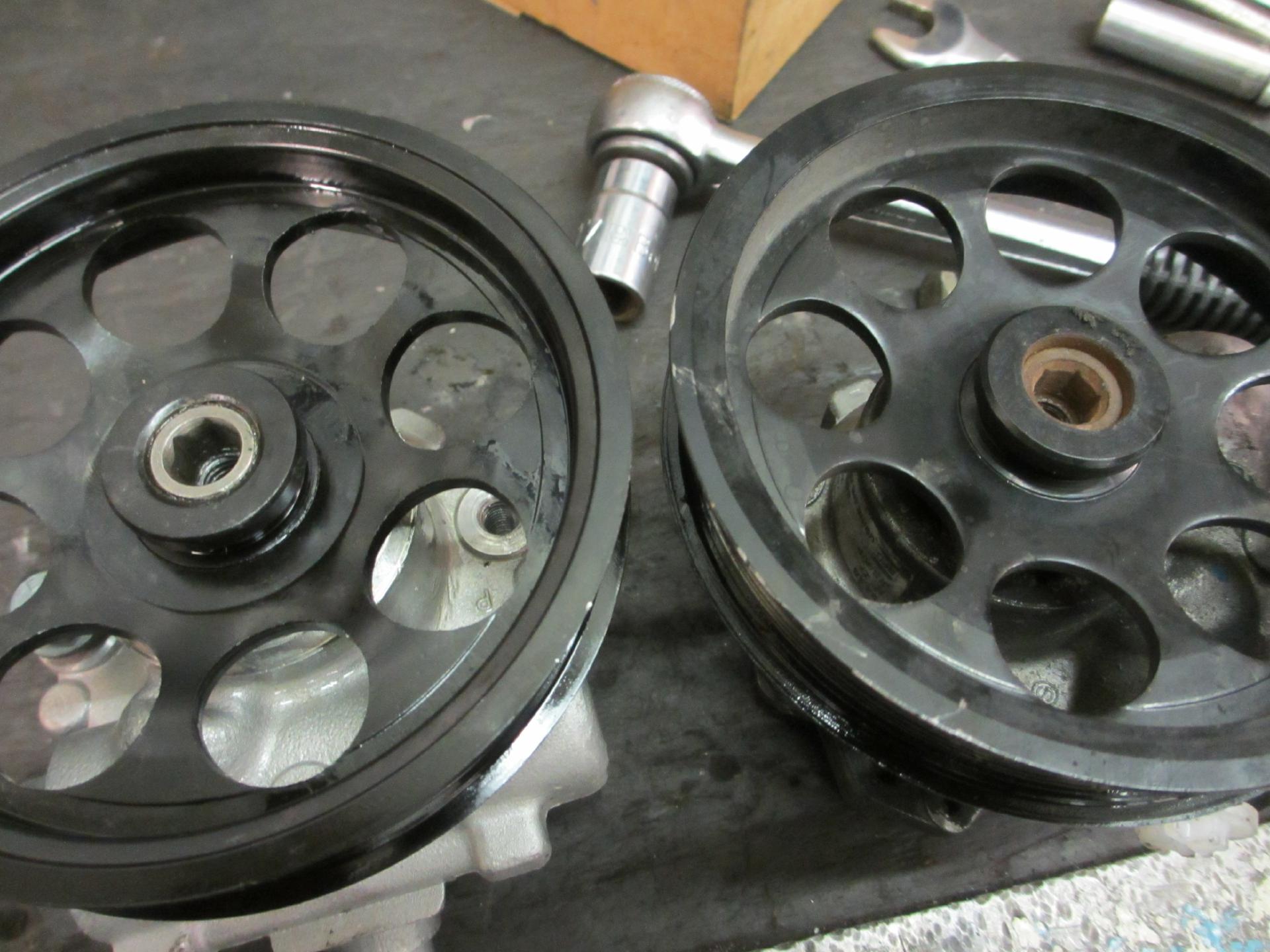

Hello,

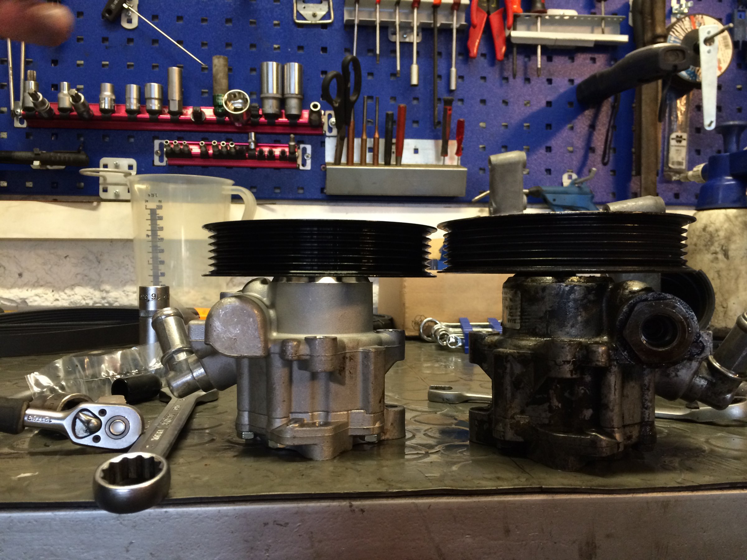

ich bin seit kurzem stolze Besitzerin eines Saab 9-5 Bj 2001 FZ-ID YS3EF45E513056718
dessen Servopumpe kaputt ist.

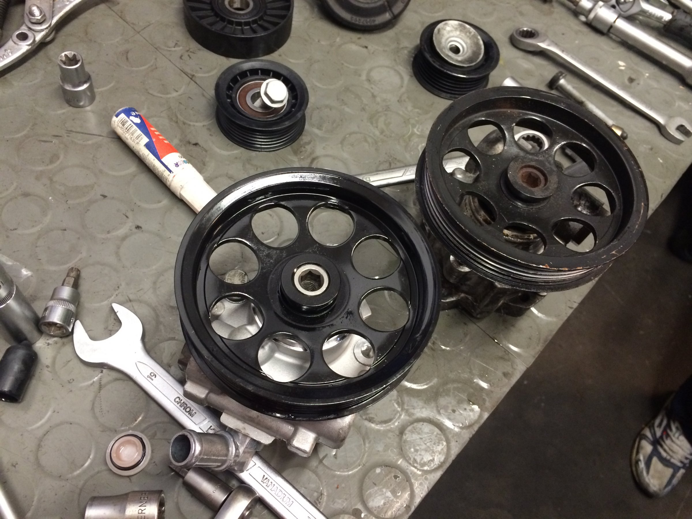

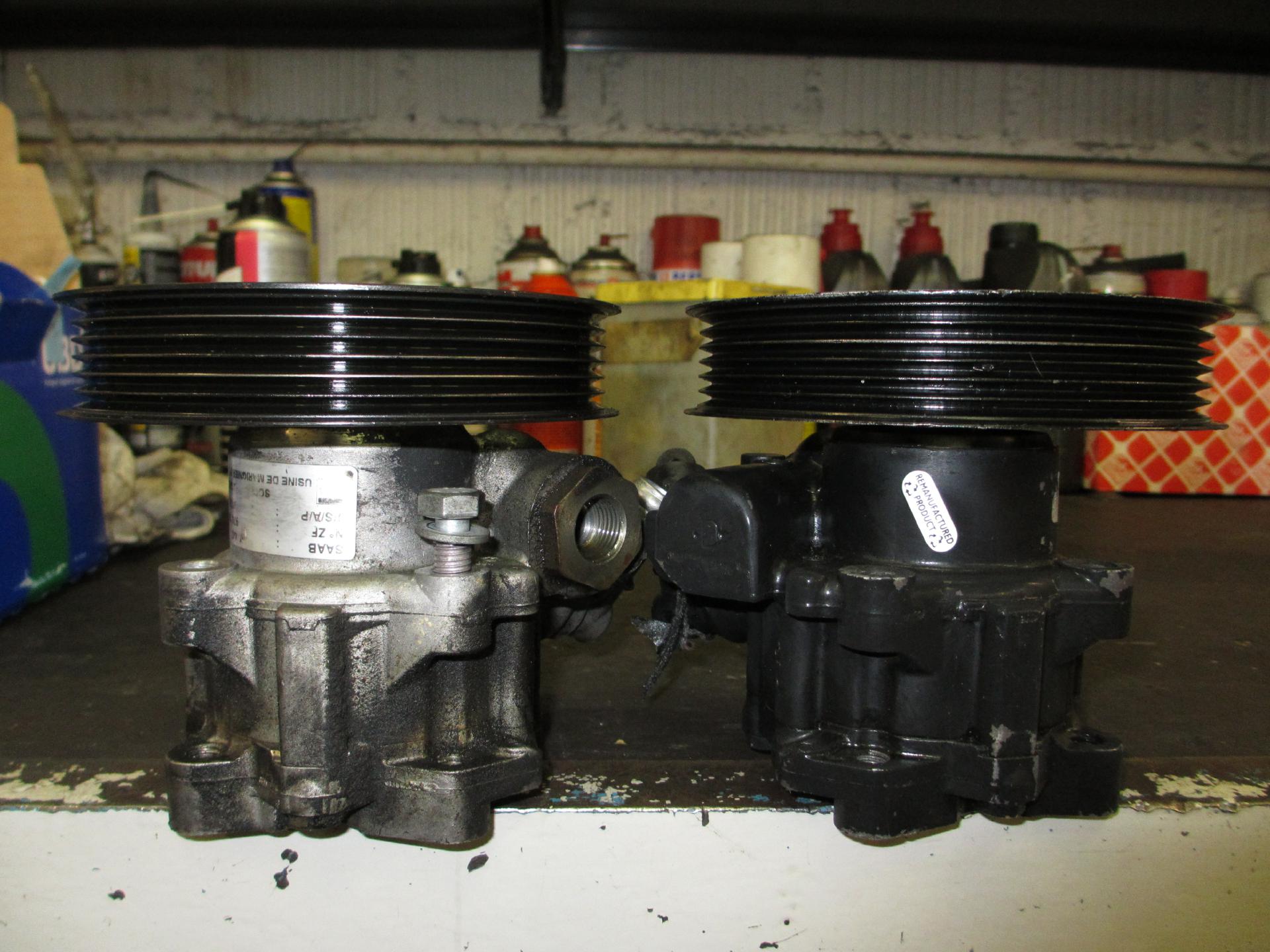

Habe anhand der Teilenummer (von Skandix über die Fahrzeug-id bezogen) bei ebay eine Mapco-Pumpe für 113 euro bestellt und meiner Werkstatt in die Hand gedrückt.
Die passt aber nicht (es geht um 2 mm), siehe Bilder unten.
Muss ich wohl zurückschicken.
Ich habe dann nochmal anhand der Teilenummer recherchiert und den Eindruck, dass unter der Nummer
Referenz:5230750
unterschiedliche Pumpen angeboten werden-?
oder ist die Mapco-Pumpe (links) fehlerhaft?
Kenne mich leider nicht gut aus und bin nun verunsichert ob ich hiermit das richtige Teil bestellen würde: http://www.skandix.de/a/1015020/
Kennt jemand diese Problematik? Oder weiss so gut über den Saab 9-5 Bescheid dass er oder sie mir helfen kann was ich da jetzt kaufen soll?
Das Originalteil kostet wohl 490 euro, meine Werkstatt sagt sie kann mir eine für 310 euro besorgen, ist mir aber beides zuviel Geld, habe nicht soviel davon leider.
Liebste Grüße
Caro

ich kann dir nur sagen, dass es spezielle Abzieher und Aufzieher Sätze gibt, um die Scheibe ohne die Pumpe zu beschädigen zu wechseln.
Und ich Frage mich, ob die originale richtig drauf war, ob es da eine Distanzscheibe gibt oder ob einfach auf Maß aufgezogen wird. Das sollte aber die Werkstatt wissen bzw. prüfen können.
anfänglich wollte ich salopp sagen passt schon, nur bei den rum liegenden Rollen, kann es schnell zu zwei fehlerquellen kommen, und schon läuft der riemen zu dicht am motor.
was hindert an eine montage u dann schauen ob genug platz ist, denn auf dem Bild sieht es so aus als ob die befestigungs/anschläge dementsprechen versetzt sind

Und da mir schon mehrfach schief laufende Riemen über den weg gelaufen sind, und 2mm fallen auf die Länge kaum auf, nochmal die Frage, saß die Scheibe beim Originalen richtig drauf?

Die Pumpe ist definitiv kaputt, das hat die Werkstatt geprüft. Die Servoleitung war allerdings auch beschädigt,warscheinlich ist deshalb auch die Pumpe kaputt-?
Ich frag mich jetzt nur ob es einfach das falsche Ersatzteil ist und ich ein anderes bestelle, nämlich dieses hier
http://media.skandix.de/pimg/1015020.jpg
da schaut mir die Befestigung von der Scheibe ja anders aus als bei der die ich bestellt und der Werkstatt gegeben habe (Foto oben, die nicht verölte)
Mist, kenn mich halt nicht aus.

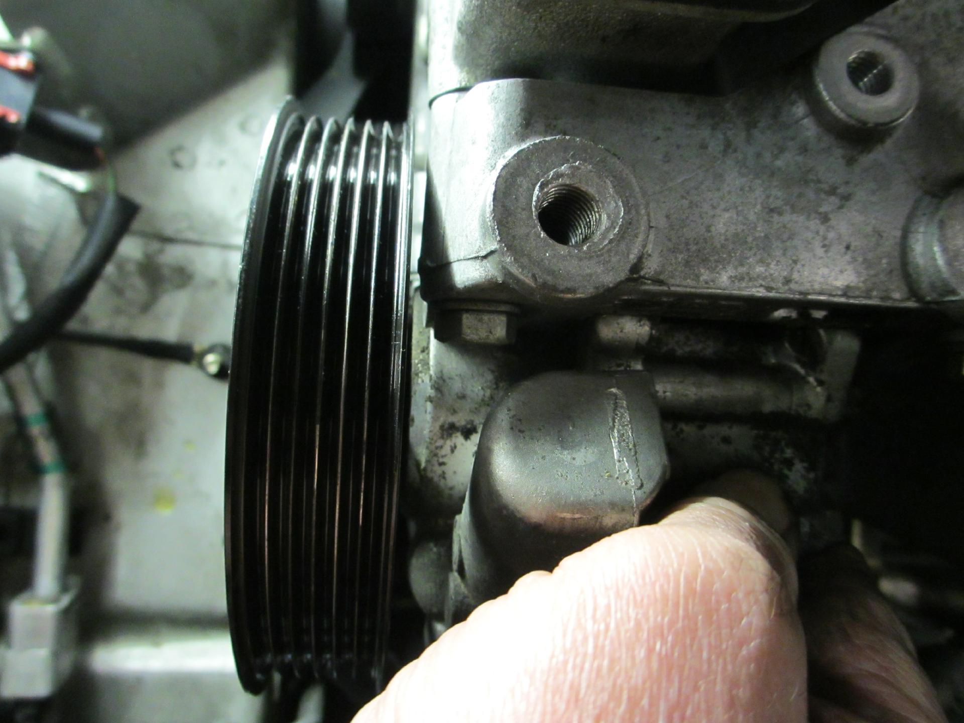

Ich vermute er meinte eher die gerillte Hilfs- oder Umlenkrolle. Die, bei der in deinm Bild eine Schraube schräg drin steckt. Da gab es zumindest beim 902 mal Probleme wenn man die falsche benutzt. Oder die falsche Abdeckscheibe. Es müssen halt alle Rollen in Flucht liegen, vor allem die gerillten. Die glatten sind nicht so kritisch, da muss der Riemen halt nur ganz auf der Rolle laufen. Wenn man die Pumpe an ihren Platz hält, dann sollte sich mit einem Stahllineal zumindest zu dem darunter liegenden Aggregat die Flucht prüfen lassen, zur Kurbelwelle dürfte etwas schwierig werden.

und das was an höhen unterschied bei den pumpen zu sehen ist, könnte vom hersteller, in der befestigung korrigiert sein.
(ob die pumpe eingebaut u in der draufsicht 3mm mehr links od rechts steht, stört den Zulauf oder Druckleitung recht wenig)

Habe meine Servopumpe gestern beim 902 gewechselt, auch von Skandix, von den Abmaßen exakt wie die alte Pumpe, anders hätte es mit dem Riemen auch nicht funktioniert.
Im Gegensatz zur originalen Pumpe ist die Nachbaupumpe leichter, und hat die erste Zeit trotz peniblen Entlüften etwas laute Geräusche gemacht, nach momentan 150km ist alles gut.

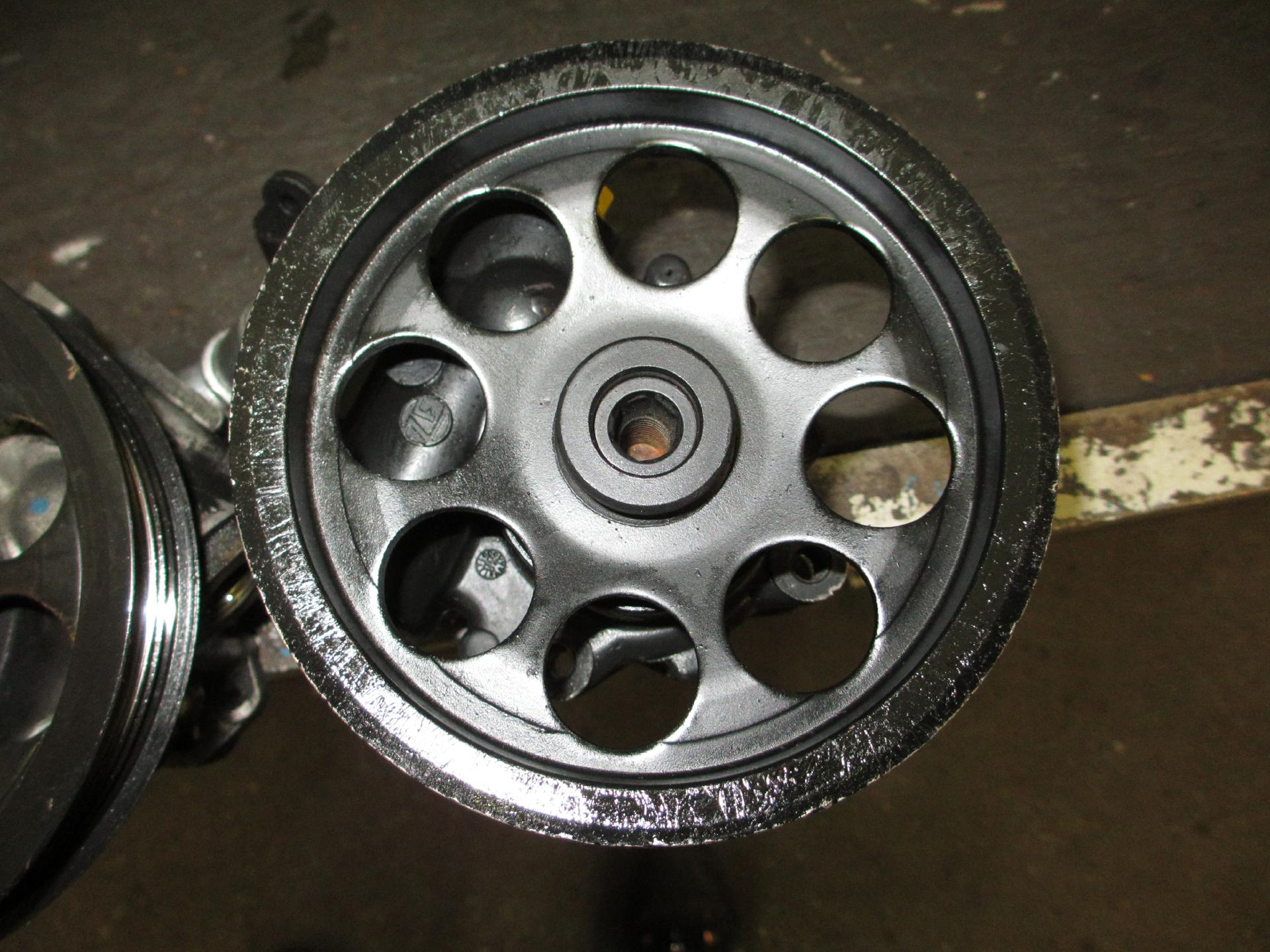

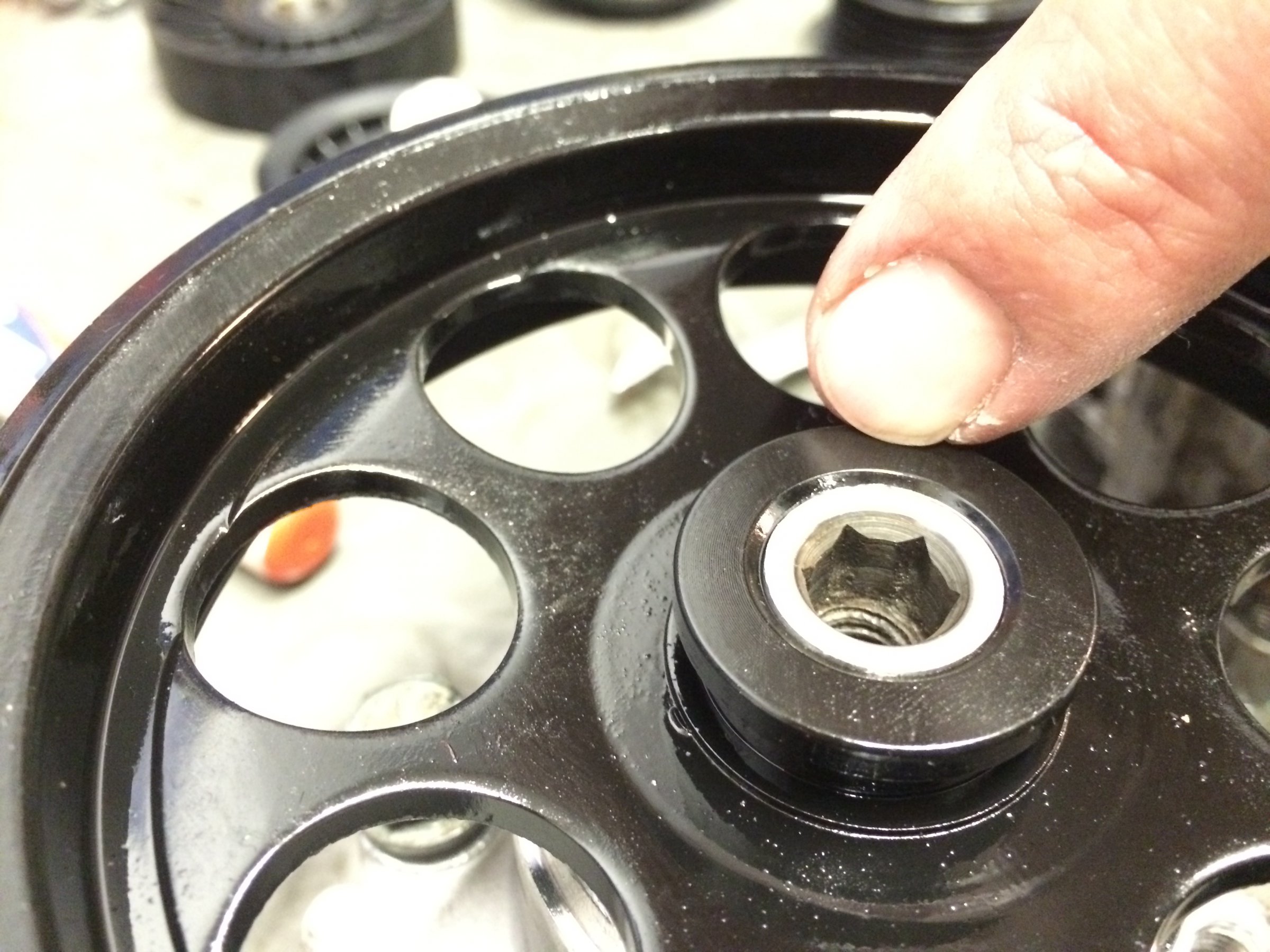

Hallo Caro,
mir ist dein Problem mit der Servopumpe bekannt.
Habe das selbst auch erlebt.

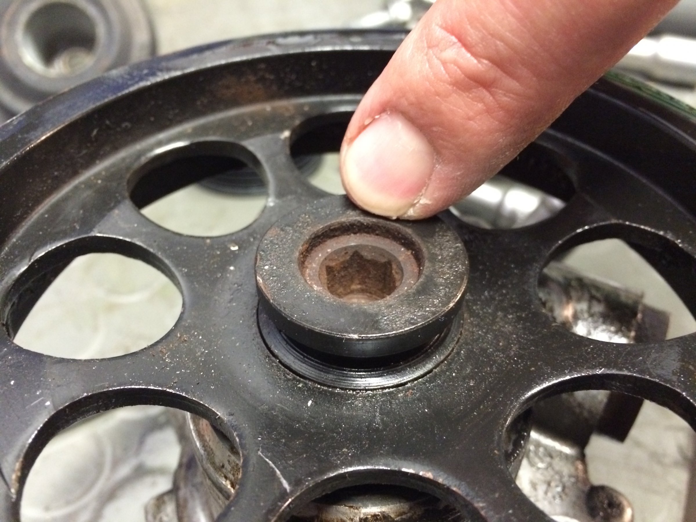

Die Riemenscheibe ist zu weit auf die Pumpenwelle aufgepresst worden.
Dadurch steht sie in montiertem Zustand an der Pumpenhalterung an.
Bei meiner Originalpumpe steht die Riemenscheibe ebenfalls um die ca. 2 mm über die Welle vor.
Hab bei einem anderen Lieferanten erneut eine Pumpe bestellt, die hat dann gepasst.
1.TauschpumpefalschaufgepressteRiemenscheibe.thumb.jpg.c46cabb54dd10e36bf14f699d54f7f77.jpg
Die Pumpe von skandix hat gepasst, also war es letzlich wohl so dass bei der zunächst bestellen Mapco-Pumpe die Riebemscheibe 2 mm zu weit aufgepresst war, so wie bei onin94. Habe sie zurückgeschickt und hoffe ich bekomme das Geld wieder..
Danke an alle für die Hilfe!!
