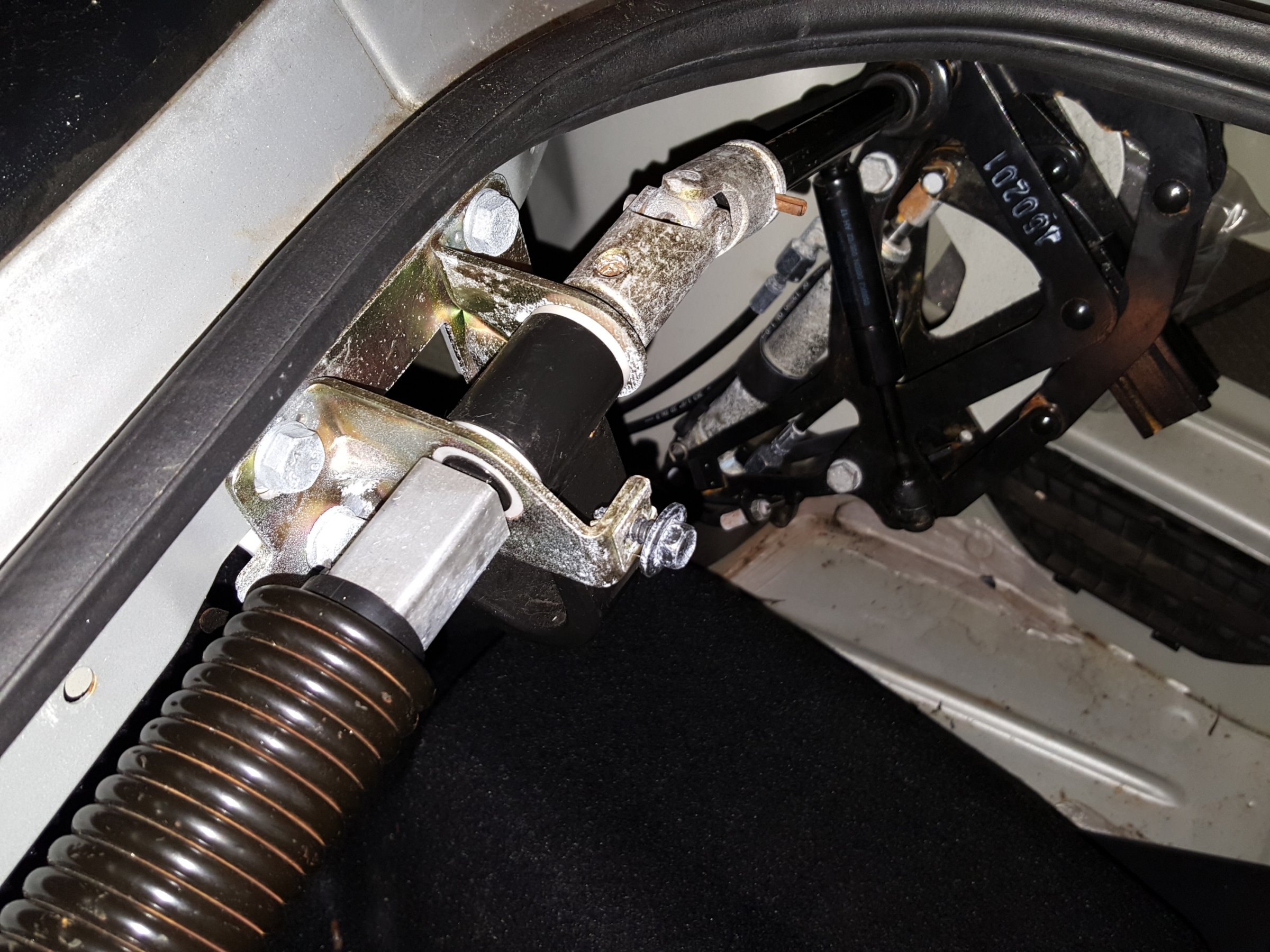

lt. deinen Bildern ist die Mechanik des Verdeckdeckelumlenkgedöns noch auf Notentrieglung.
somit hat der Hydraulikzyl keine entabschaltung, Pumpe schaltet nicht durch bzw läuft nicht an.
Hast du eine Betriebsanleitung? unter Notentrieglung müsste beschrieben sein ............
kurz gesagt: verdeck richtig zu gemacht wie auf deinem ersten Bild, dann nimmst du deinen Radmutternschlüssel, handstück, steckst es in .....siehe dein Bild und drückst den Vierkantklotz bis nach unten durch bis er arretiert.
natürlich nur mit ersetzten scherrstifft.;-))

wenn möglich (unbedingt) orig vom Saabdealer den passenden scherstift besorgen, kostet etwas sind jedoch konisch wie auch die bohrung und brechen im richtigen moment wie auch vorgesehen.

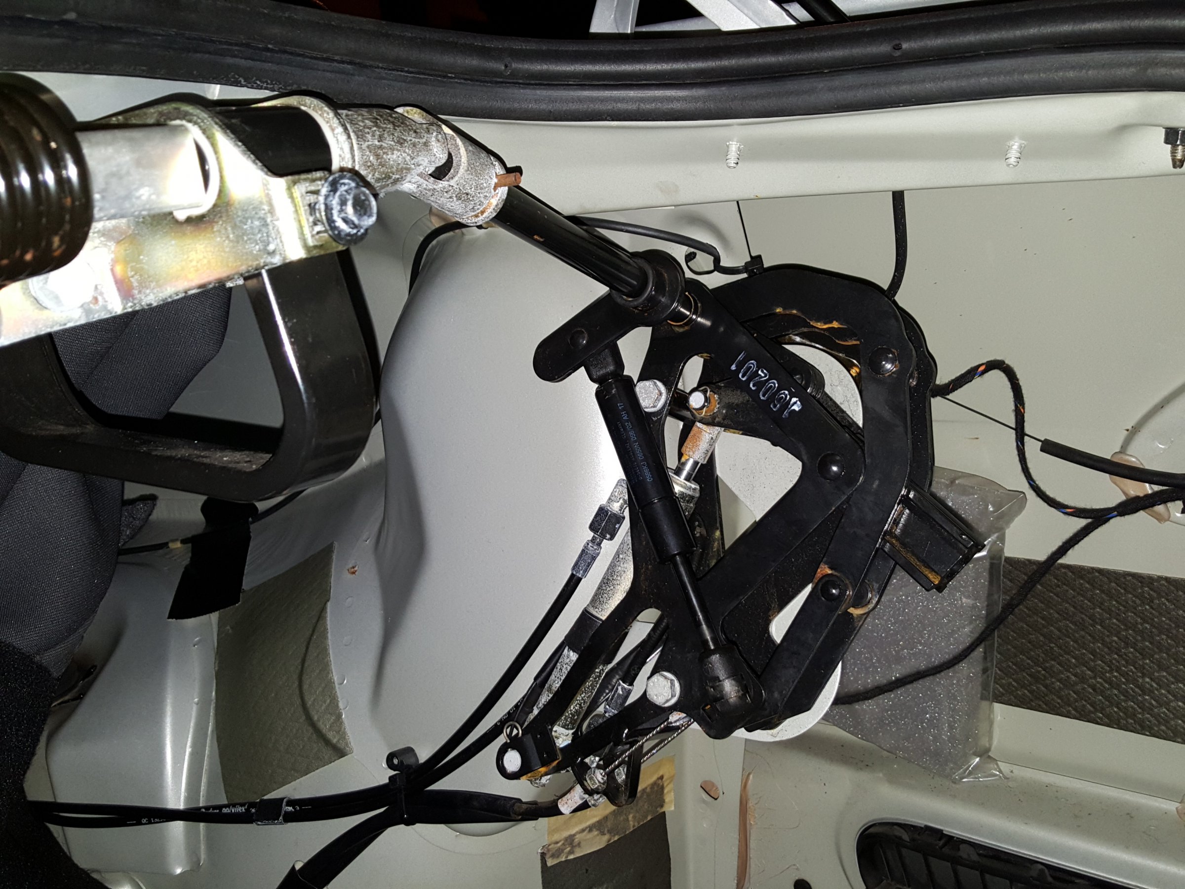

So, ...Scherstift ersetzt, Notentriegelung rückgängig gemacht, Verdeck schließt wieder, und ursprünglichen Fehler entdeckt: hinten rechts entriegelt der Verdeckkasten nicht!
Das werde ich mir evtl. morgen anschauen. Dafür muss vermutlich die Innenverkleidung ab ...und dann wo ansetzen bzw. in welcher Reihenfolge was prüfen?
Links ist der Kasten entriegelt.

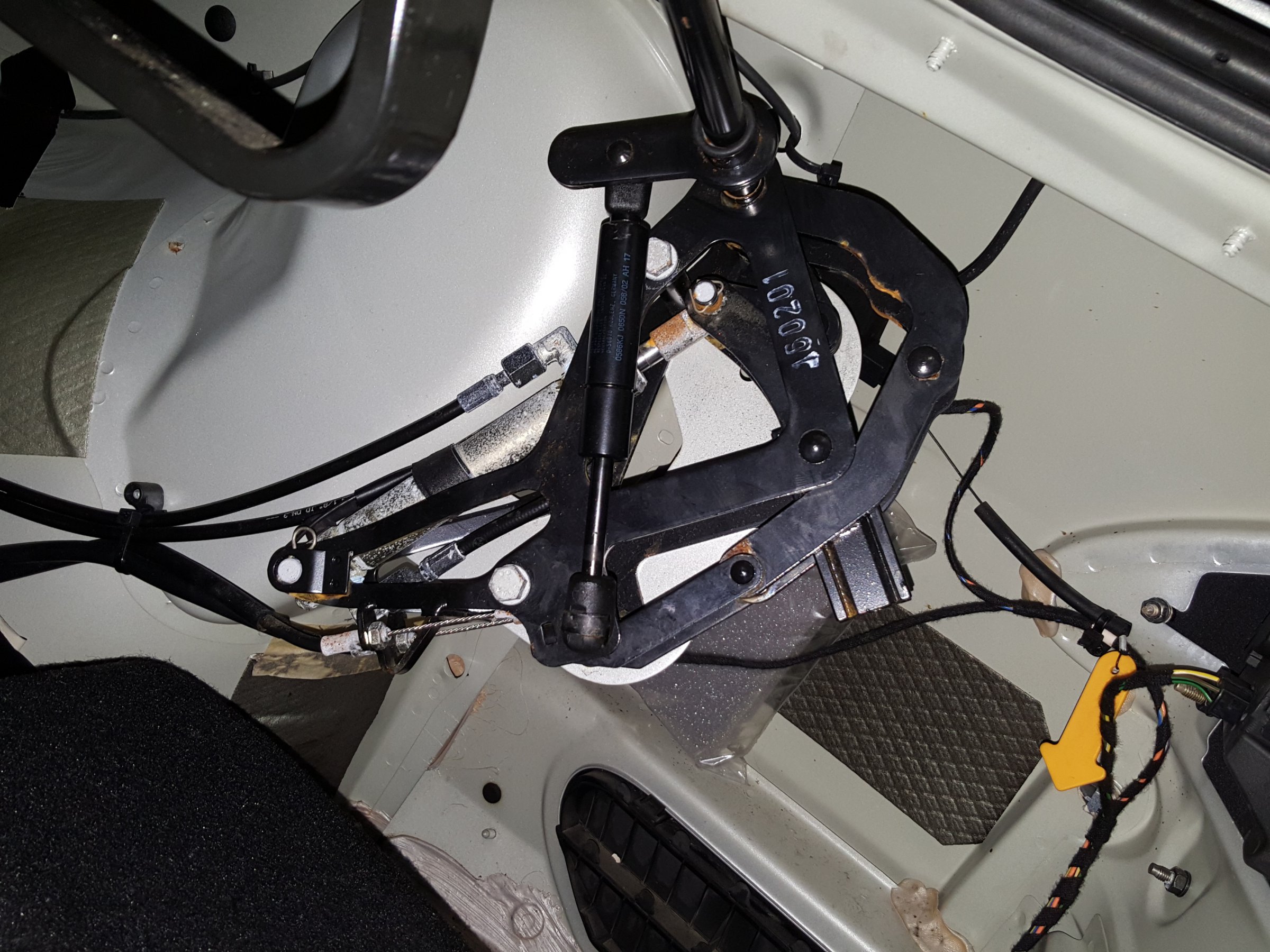

verrieglungsseil geht auch an dieses umlenkgedöns, vielleicht reicht es die seile einzustellen bzw sind ausgehakt
Das prüfe ich nochmal genau. Es sah mir eben so aus, als wären die Seile beide eingehakt und von identischer Spannung.

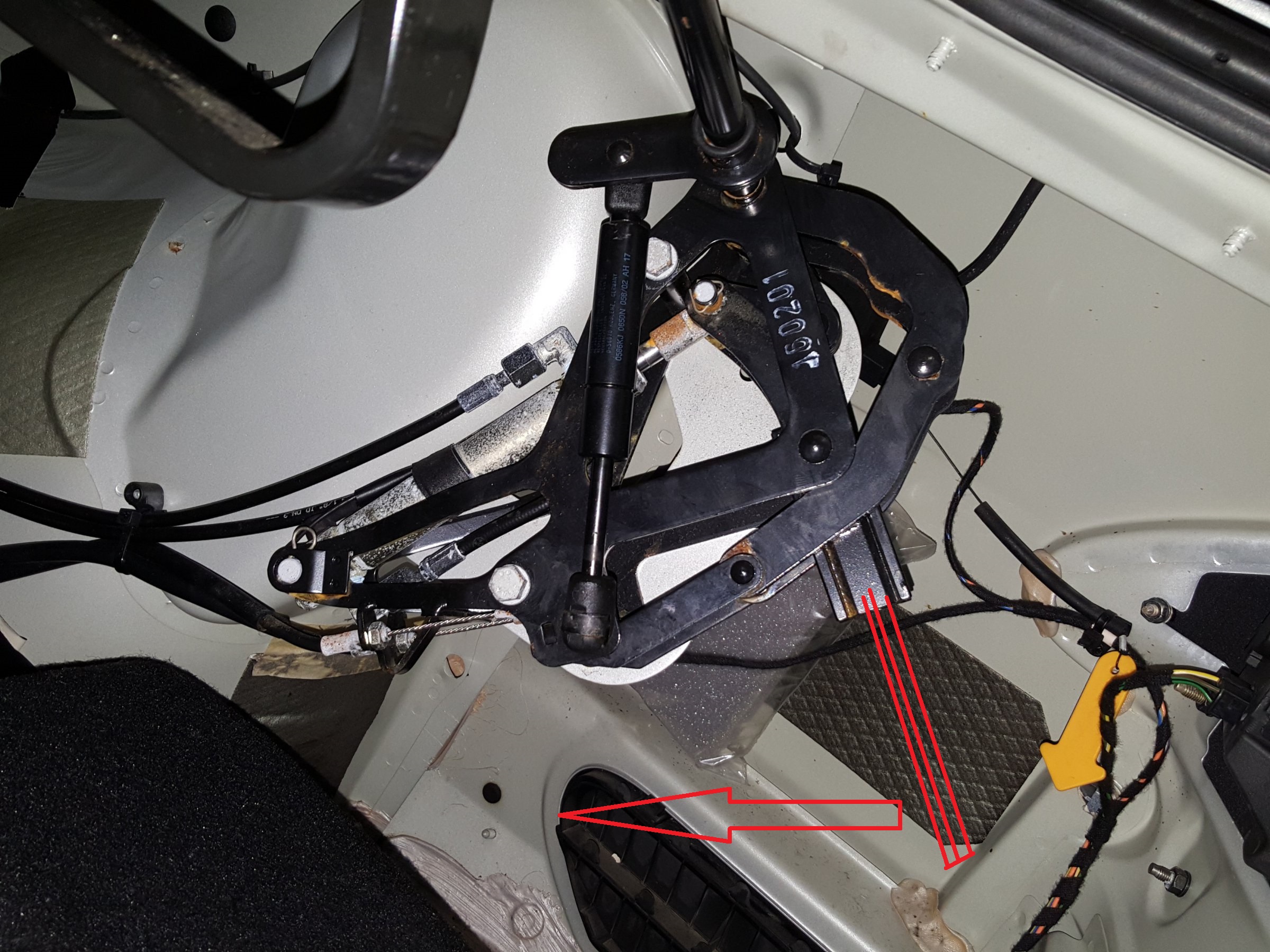

Von oben draufgeschaut ist der rechte Zug für den rechten Schließer?
Gibt es beim "Nachspannen" etwas zu beachten?
Falls es das nicht ist, was wäre der nächste Schritt?
verrieglung, genau kontrollieren, denn sollten sich meine vermutungen bestätigen, wird der Verdeckdeckel mit gewalt auf dem geschlossenen verschließmechanismus gedrückt wurden sein. so dass der Verschluss sich seitlich verbogen hat.

bleibt nur seil,.......... umlenkgedöns mal das seil aushaken und dran ziehen ob der deckel so entriegelt.
Einstellmöglichkeiten wie bei der fahradhandbremse am umlenkgedöns u am Schloss (wo nicht zwingend die Verkleidung demontiert werden muss.
weiterer Punkt ist am deckel der Verschlußbügel, vielleicht mal lockern und im Schloss anpassen.
wenn schon einmal der scherstift abgebrochen war wird es immer eine Bewandtnis haben
Danke majoja02! Problem gelöst: Die Verriegelung war nur etwas schwergängig, WD40 hat es gerichtet.
