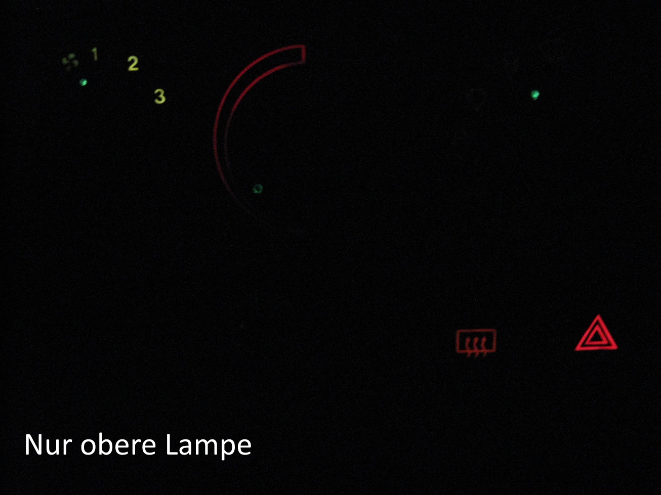

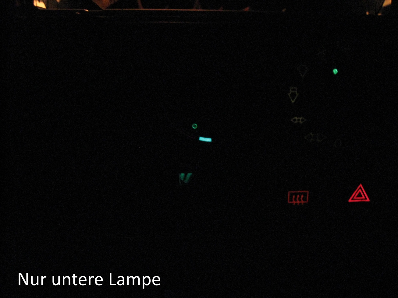

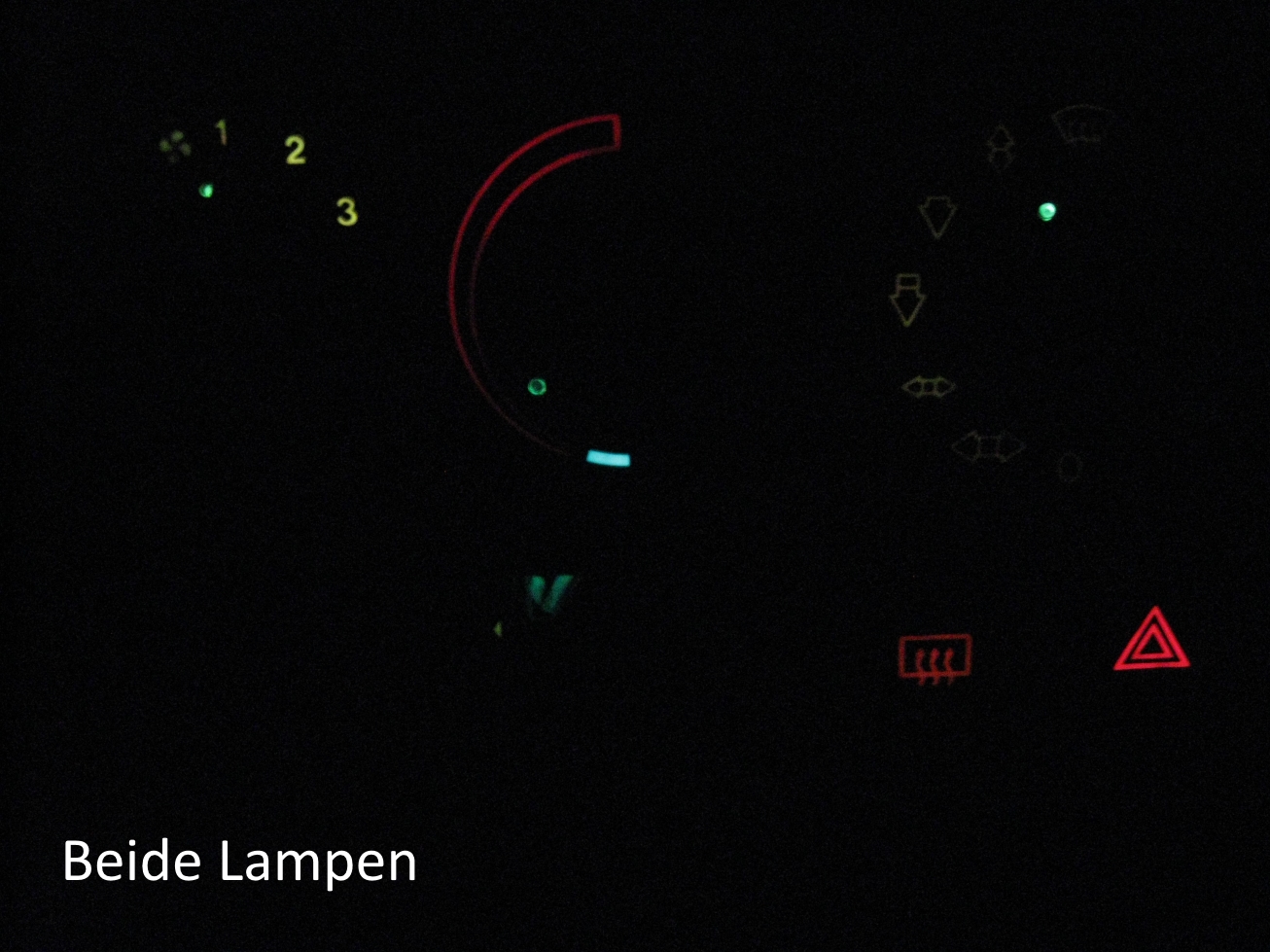

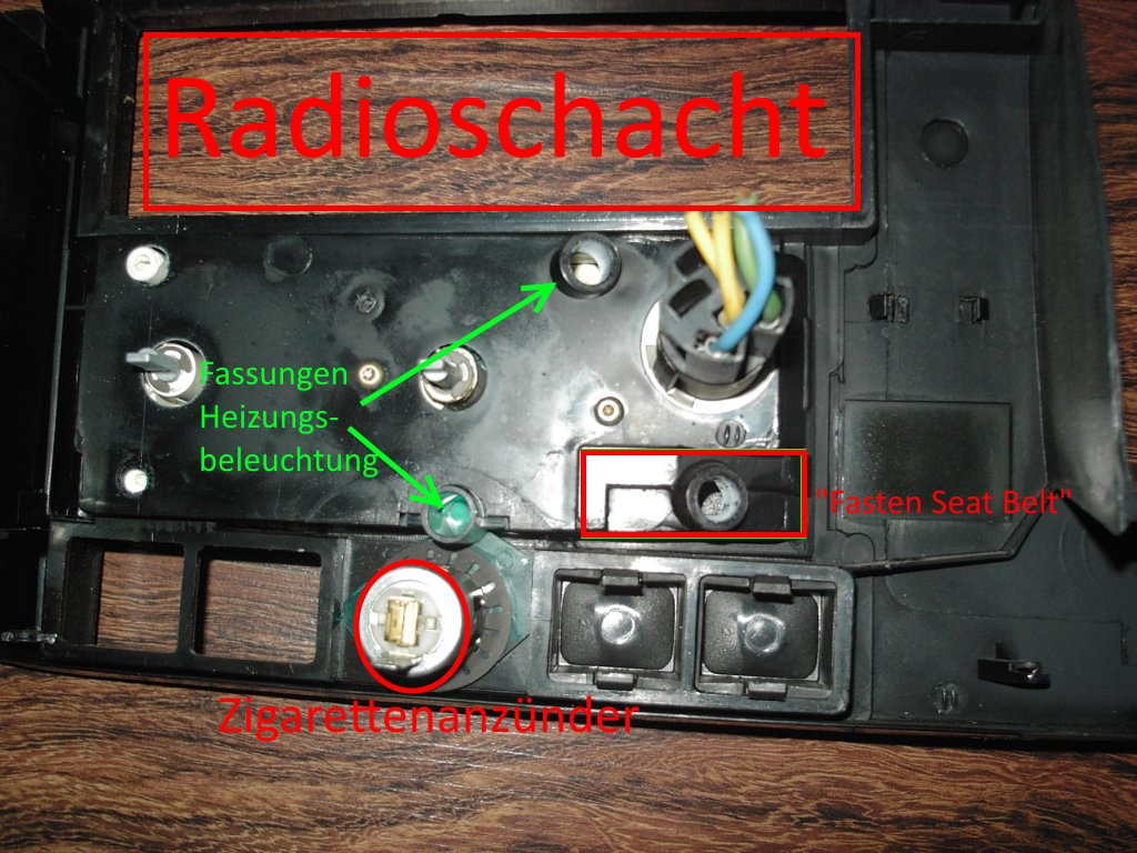

Ob es eine solche Version ab einem gewissen Baujahr gibt weiß ich nicht. Ich weiß aber, dass ein Saab 900, Bj. 1991 an dieser Stelle insgesamt zwei Lämpchen hat, und zwar für Anzünder, Lüftersteuerung und Heizung gemeinsam. Das Bild der Rückansicht der Konsole ist ja bereits in dem anderen Thread
einsehbar (warum eigentlich zwei Threads zu einem Thema innerhalb weniger Tage? :rolleyes:), aber gerne auch noch mal an dieser Stelle:
Leuchtet nur die obere der beiden sieht das so aus...

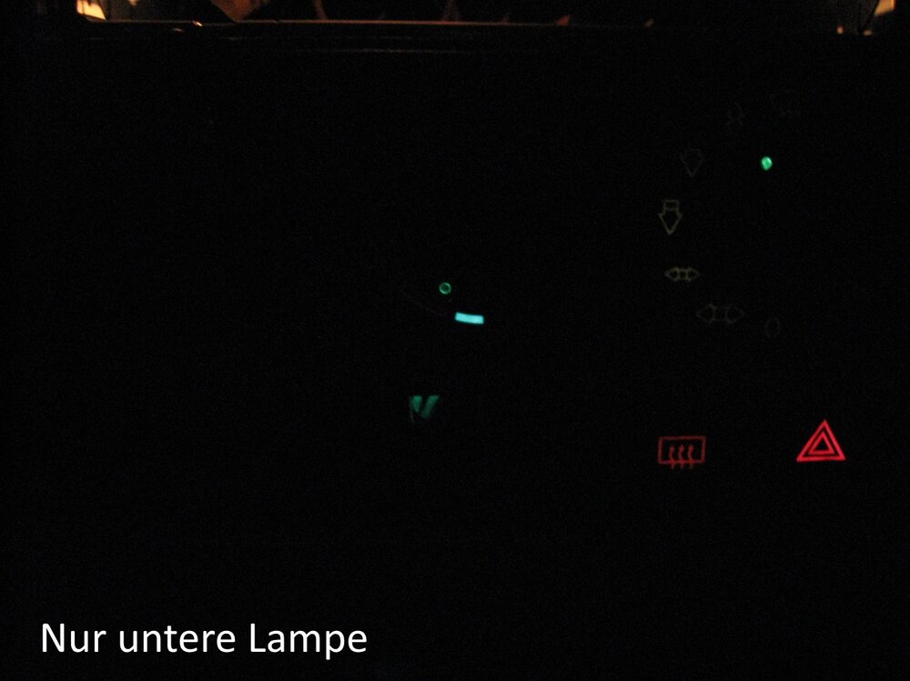

...leuchtet nur die untere, dann so...

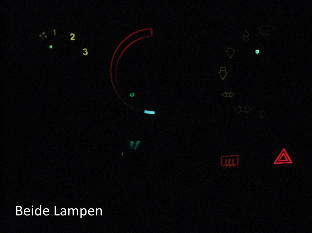

...und leuchten beide, dann siehts so aus:
Für eine drittes Lämpchen (also das angebliche zweite Eigene der Lüftungskonsole), finde ich weder eine Fassung noch einen Steckplatz...

Ich fürchte da fehlt nix.
...und falls doch würde mich ebenfalls sehr interessieren wo sich denn noch ein Lampensteckplatz befinden soll.

Stimmt!
Habe ich offenbar verwechselt. Die dritte ist ja tatsächlich vom Warnlämplein.
