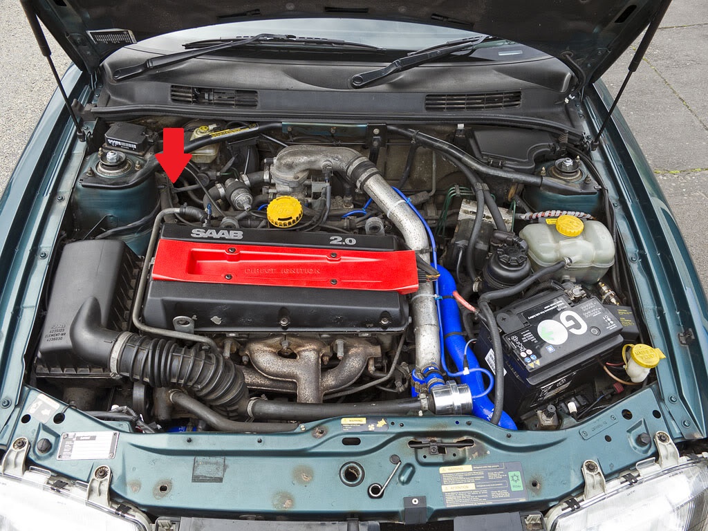

Moin,
das ist ist ein Ventil im Motorraum Beifahrerseite.
Auf dem Foto habe ich einmal die ungefähre Position mit dem Pfeil markiert. Das Ventil ist mit einem Gummihalter von unten in einer kleinen Konsole befestigt und entlüftet (glaube ich) irgendentwas im Kraftstoffsystem oder Ölkreislauf.
Ob eine Reinigung möglich ist, weiß ich nicht. Ich konnte bei meinem 900/II ein gebrauchtes Ventil beim Verwerter auftreiben, seit dem ist Ruhe.
Viele Grüße
Andreas_HH

Genau.
Nimm mal einen Schlauch ab, der an das Ventil führt. Dann hörst Du nix mehr.
Viele Grüße
Genau.
Viele Grüße

Ja, das könnte damit zusammenhängen.
Stößel und Hydros können es nicht sein, die würdest Du auch bei laufendem Motor hören, wenn Du die Haube öffnest und die wären auch Drehzahlabhängig.
Das Tickern überträgt sich von der Konsole auf die Karrosserie, daher hörst Du es nur innen, wenn es relativ leise ist.
Viele Grüße
Andreas_HH
Hallo D223L,das ist mit sicherheit das Magnetventil Tankentlüftung,hab ich gestern bei mir ausgetauscht. (Be-/Entlüftungsventil, Kraftstoffbehälter BOSCH (0 280 142 301) jetzt iss Ruhe
Danke Problem ist gelöst, allerdings ist es schwierig das Teil aufzutreiben.....
