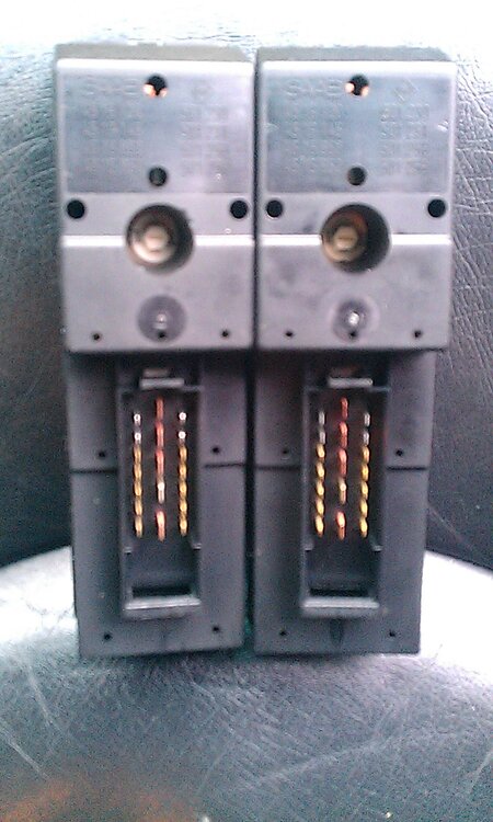

Da hier gerade nicht viel los ist Stelle ich mal eine Frage. Welches Bauteil ist fűr das automatische Senken der Fenster zuständig? Relais Plug and play? Habe doch glatt einen 97er Aero der das nicht hat. Vermisse das kurze antippen und die Fenster fahren alleine weiter.
Kann auch der Schalter selber sein. Der hat 2 Stufen.
Jau , das wars. Aber von aussen sind gar keine Unterschiede ersichtlich. Auch wenn das Foto zu unscharf geworden ist , sind alle Nummern darauf identisch. Schien wohl defekt gewesen zu sein. Super Tip ! Danke.
