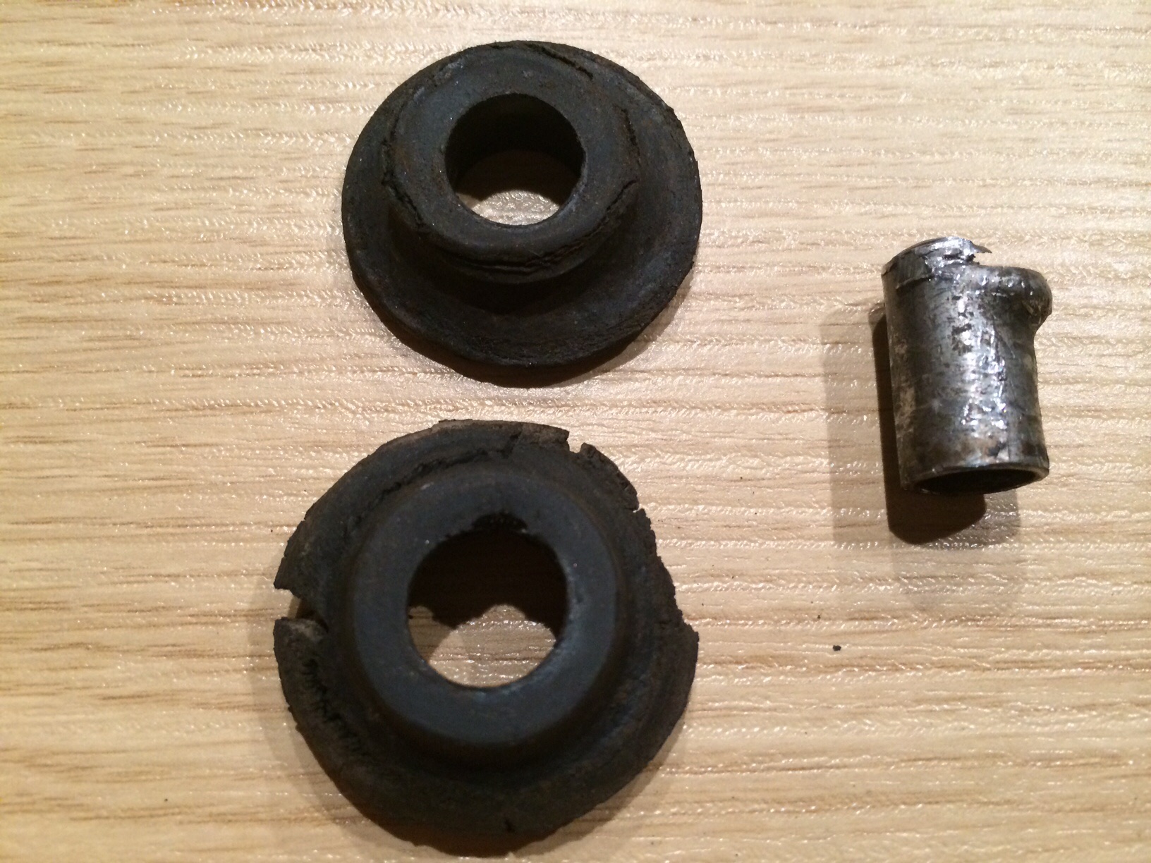

Bau mal einen hinteren Stossdämpfer aus, dauert 15 Minuten. Dreh eine kleine langsame Runde, wahrscheinlich ist das Klappern dann weg, wenn nicht nimm den anderen auch raus. Wenns jetzt nicht mehr klappert hast Du die Ursache schon gefunden, entweder Befestigung der Dämpfer auf der Dreieckplatte, oder Befestigung der Dreieckplatte an der Karosserie. Da sind Gummidämpfer (6 Stück pro Seite) die irgendwann hinüber sind. Nicht rechtzeitig bemerkt zieht es die Hülsen in Mitleidenschaft. Passende (aber nicht 100% gleiche) Gummis gibt es bei Onno Kempink, die Hülsen vom Hauptständer einer Simson passen.image.thumb.jpg.fa3f1e03a7a76e96aa099cc7f49d5221.jpg

Hallo noch einmal, hab heute kontrolliert wo es hakt und die Schubstrebengummis unten sind völlig auf. hat jemand eine Idee wo man die bekommt??
