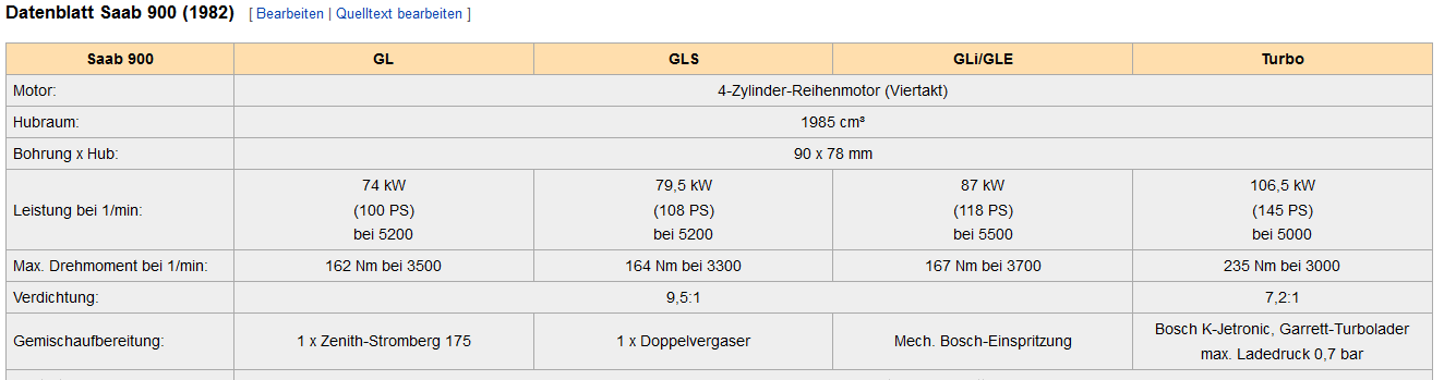

[ATTACH=full]108241[/ATTACH]
Quelle: https://de.wikipedia.org/wiki/Saab_900
Da hatte ich auch schon recherchiert, aber die 110 PS laut Vergaserkennblatt am 900 GL tauchen nicht auf.
Komisch oder?
Komisch oder?
Da würde ich mir keine großen Gedanken machen.
Die Unterschiede beruhen bestimmt auf Umrechnungen am Schreibtisch von PS / HP nach Kw
Ne, GLS war der Doppelvergaser mit 108 PS.
Ich würde die Leistungsstufe auch eher gemäß #55 einsortieren.
