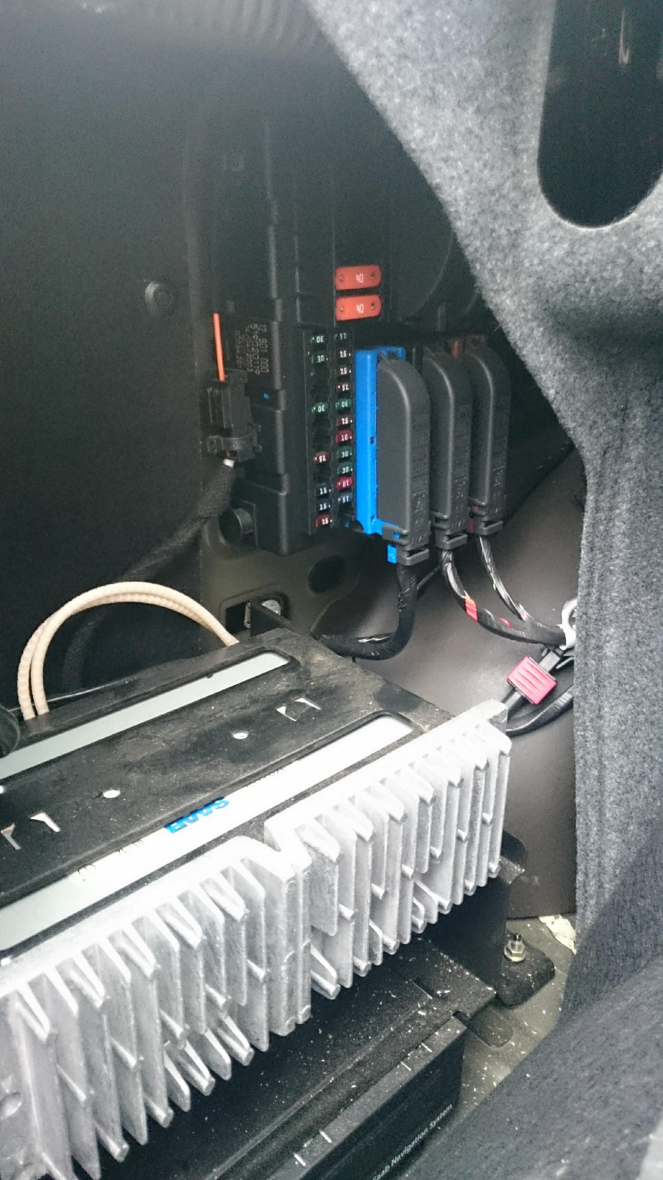

Kann mir jemand ncoh einmal sagen, wo die Relais im Kofferraum sind, habe ich nciht gesehen. Oder noch eine Tipp?
Danke, Oliver

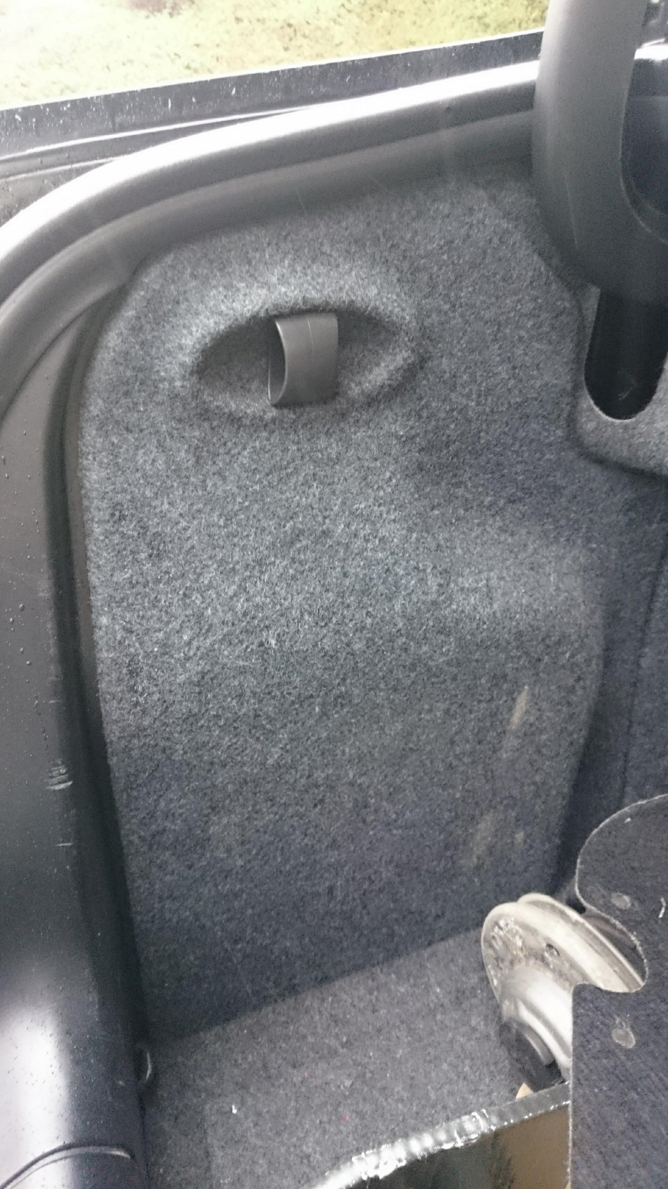

Hinten links im Kofferraum unter der Abdeckung.
Elektrozentrale ab-, ausbauen
Relais sind auf der Rückseite.
Bilder anbei

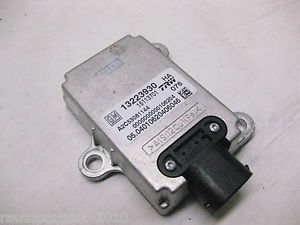

Ich werfe mal noch den Gierratensensor in den Raum,bringt das selbe Fehlerbild.
Gesendet von meinem D5803 mit Tapatalk
Hi, ust das der in der Mittelkonsole? Hänge mal Bild an.
Gruß, Oliver
