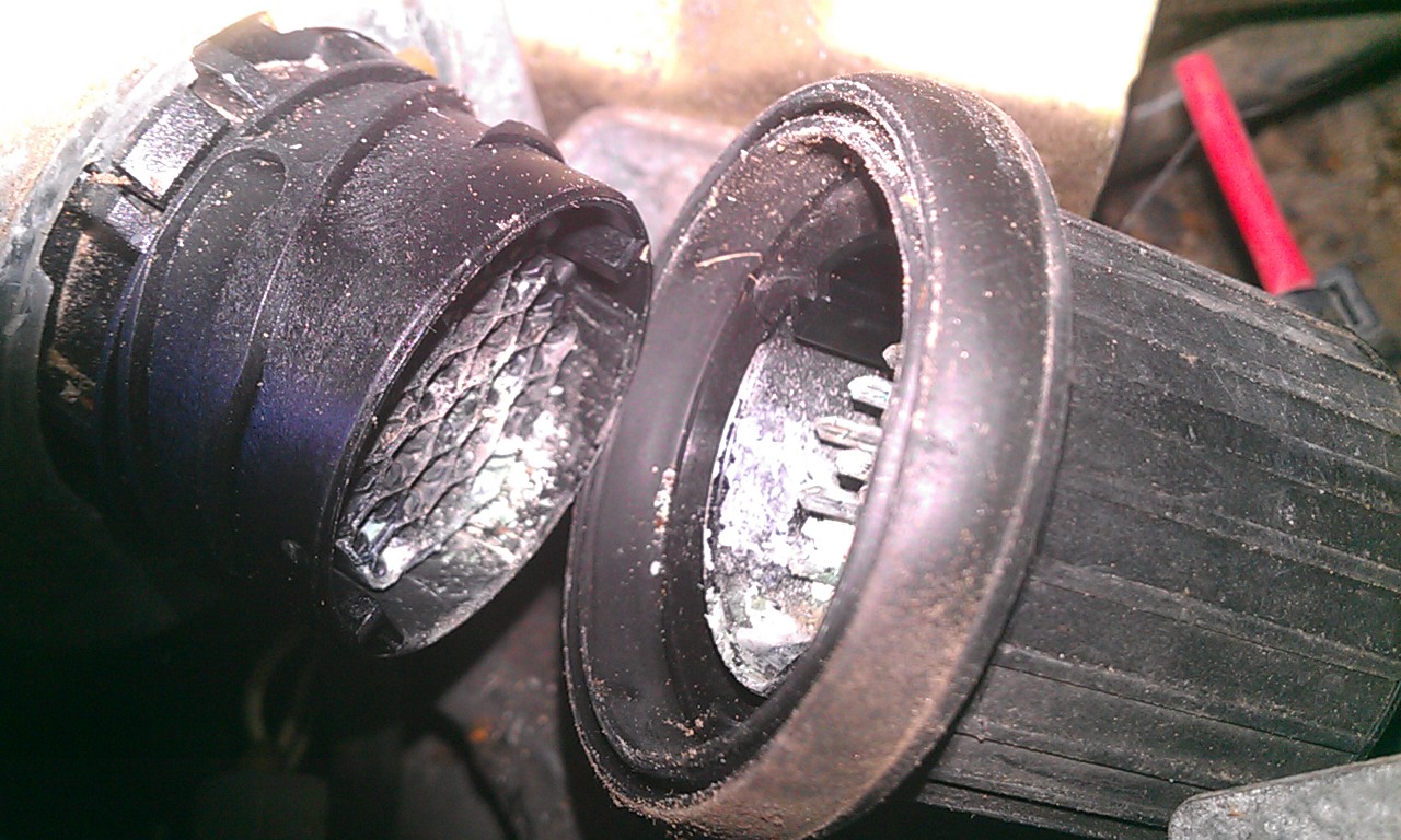

Bei meinem 91er 2,3 Turbo waren die Kontakte im Kabelbaumstecker korrodiert.

Danke für deinen Beitrag. Die Kopfdichtung ist ok. Ich vermute den Fehler in der Elektrik oder im Steuergerät. Den abgebildeten Stecker habe ich geöffnet und hier wren mehrere Pins korrodiert. Das habe ich gereinigt , aber leider immer noch kein Erfolg.
Als nächstes werde ich das Bosch Steuergerät tauschen.
