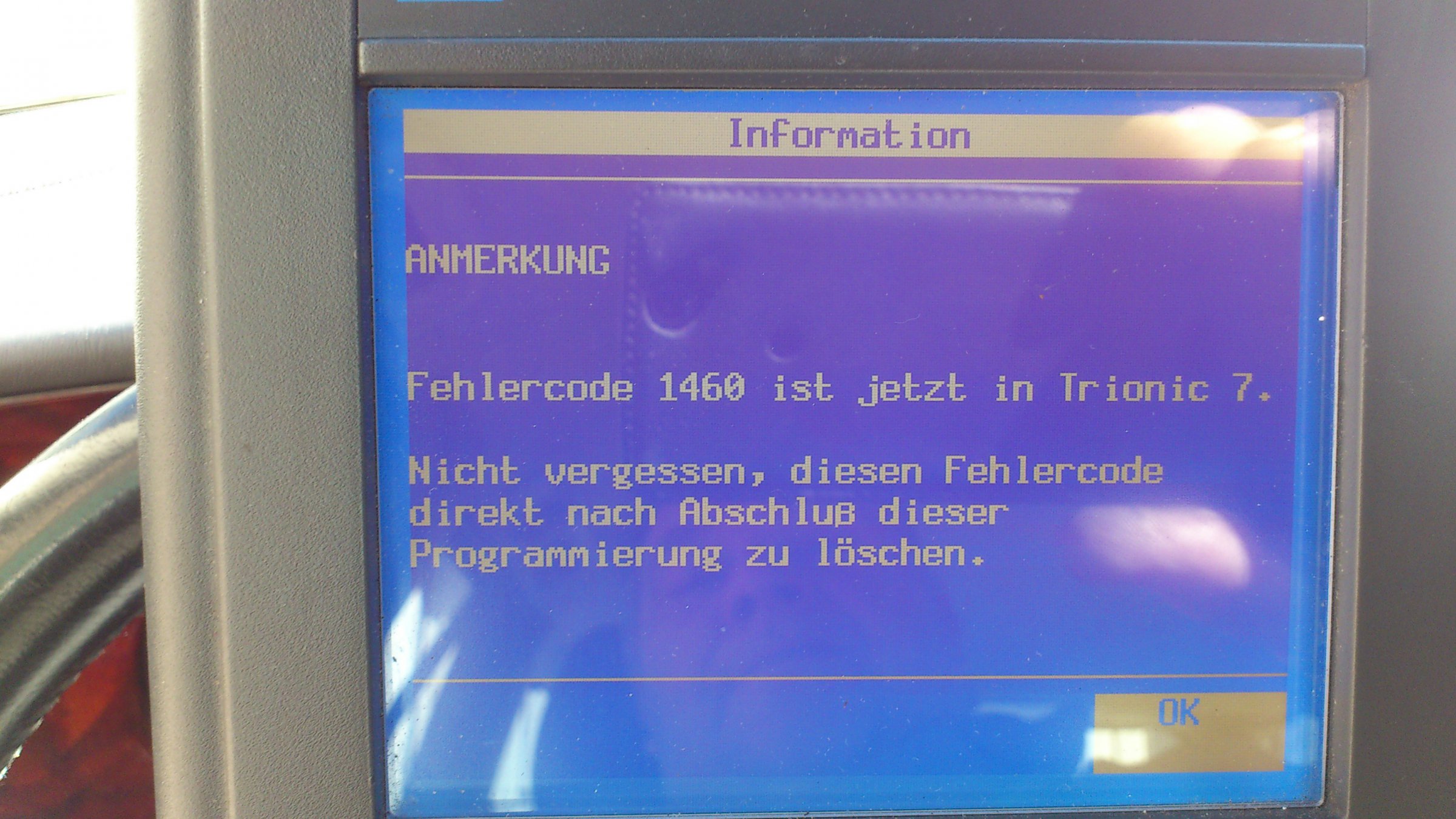

Was ich vergessen hab, den Fehler F14 hatte ich nicht.
das war aus der Hüfte, wenn du Tech2 nutzt, kommt nach erfolgreicher Immobilisierung der Hinweis im Tech das hinterlegter (besagter) Fehler, auf Trionic abgelegt wurde u zu löschen ist.
heute mal geschaut
soooooooo aus der Hüfte nicht schlecht..............;-))) oder?:biggrin:

So eine Anzeige hatte ich nicht stehen.
