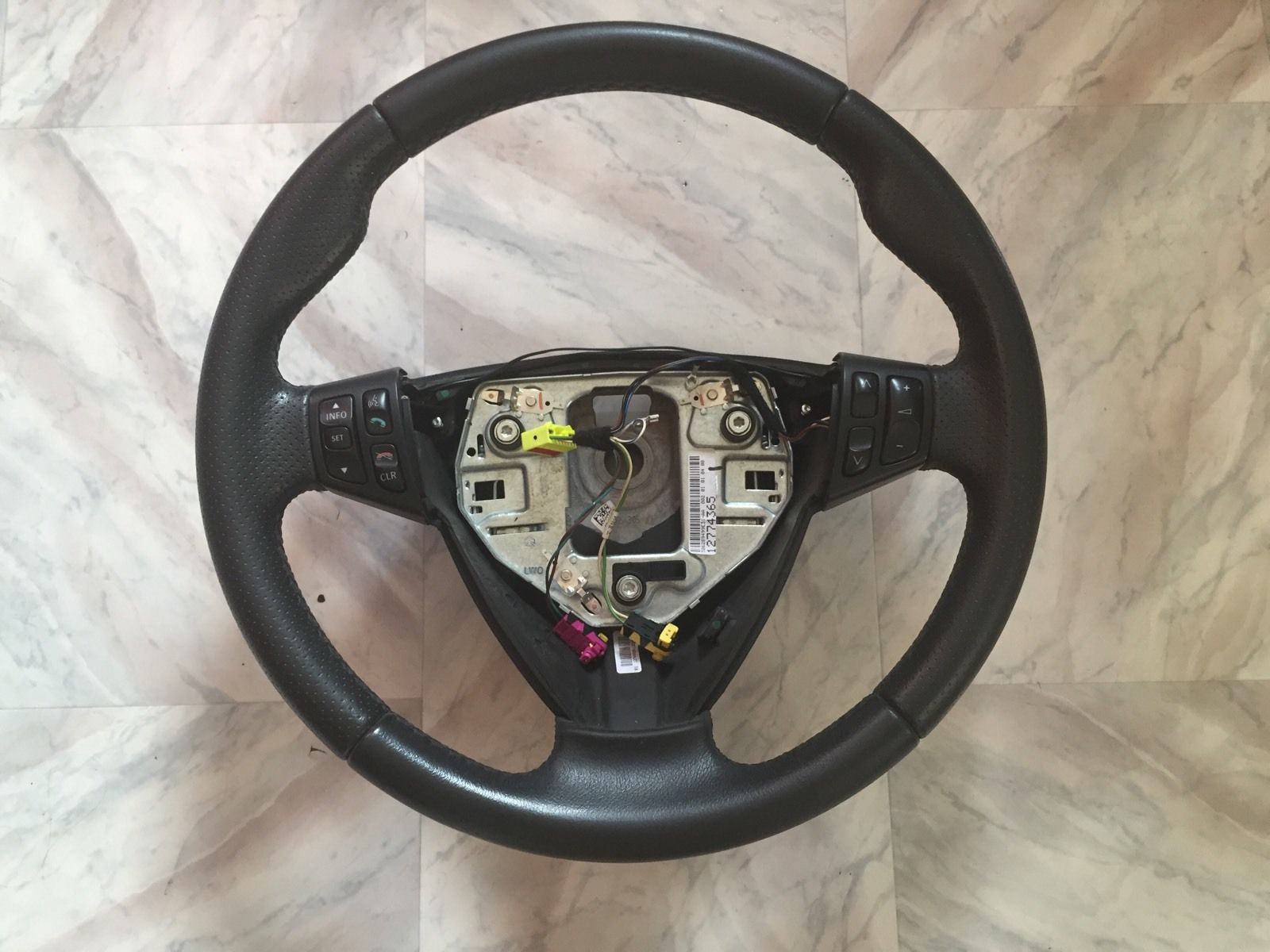

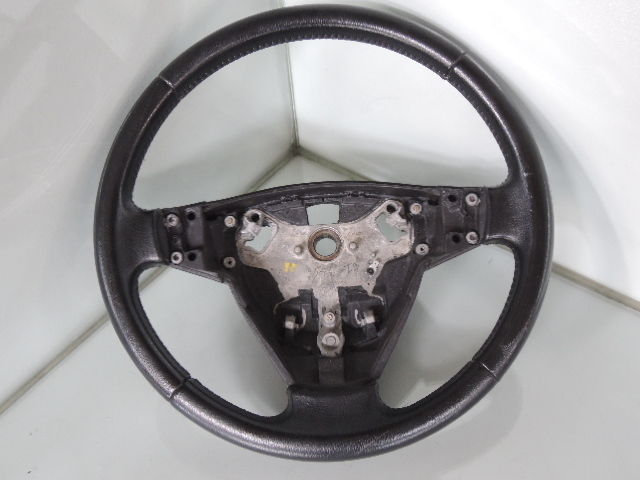

Wollte mein Lenkrad tauschen, habe ein Aero Lenkrad billig bekommen.
Beim zerlegen ist mir aber aufgefallen das es Innen eine andere Befestigung hat.
Kann man trotzdem umbauen oder passt das Aero nicht bei meinem Bj. 2004.
Bild 1 zeigt mein altes Lenkrad
Bild 2 das neue Lenkrad
Lenkrad1.JPG.3f480e99b5dd171e226861aa17ab1b54.JPG Lenkrad2.thumb.JPG.8696af6031e3814a1a97254efeea7060.JPG
Was hast Du für ein Baujahr?
Hast Du die Teilenummern der beiden Lenkräder?
Sorry, habe 2004 überlesen..........:redface:
Das Lenkrad wird nicht passen..........

Passt eh alles, musst nur den dazugehörigen Airbag verbauen.
Hab bei meinem 2003er auch das Lenkrad samt Schalter und Airbag aus einem 2008er verbaut.
Mfg Martin
Ich wollte diesen Umbau auch machen, mein Händler sagte mir das dieses nicht geht, deshalb meine Beiträge dazu……zumal die Teilenummern ja eindeutig sind……
Dachte ich ja auch.
Hab das komplette Lenkrad dann aber günstig bekommen, selbst eingebaut und es funktioniert einwandfrei.
Der Stecker am Schleifring ist der gleiche.
Mfg Martin
Viele User hier haben dort veredeln und aufpolstern lassen - ging ratzfatz und das Ergebnis war klasse !
Ok, das wäre dann auch meine nächste Frage gewesen.
Könnte ein komplettes Aero Lenkrad inkl. Airbag aus einem 2007er bekommen.
Dann würde das ja bei meinem 2004er passen, oder ?
Es hat sich ja so viel ich gesehen habe nur die Befestigung vom Airbag ab 2006 geändert.
Servus!
Am neuen Lenkrad ist die Airbagaufnahme eine andere da hier ein Drehschwingungstilger verbaut wurde.
Der ist mit 3 Torxschrauben im Gummiring befestigt und reduziert kleine Drehbewegungen z.B. durch Unwucht...
Wenn Du ein komplettes LR mit Airbag & Kabel bekommst sollte das passen.
Jegliches "Gebastel" (vermischen Neu mit Alt) würde ich lassen.
Mit Airbag ist nicht zu spassen!!!
Grüße!
Schimmi
