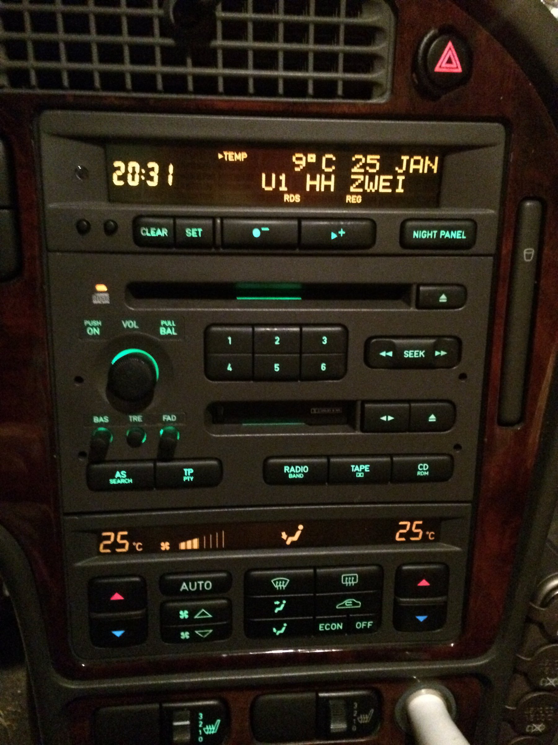

Wie bekomme ich denn heraus, welches radio ich verbaut habe.
Möchte mein Iphone 5 übers radio laufen lassen...

Original Saab?
Naja,
ist so fest verbaut, mit dieser typischen Saab-Blende.
Oder was meinst du? [uSER=15448]@ph!L[/uSER]
Ich meinte, ob es das originale Werksseitig verbaute Radio von Saab ist, oder schon irgendeine unbekannte Nachbaulösung.
Wenn ich das wüsste... das ist der Grund meiner Frage. Woran erkenne ich das?
Von außen sieht man gar nichts.
Von außen ist es eben das Original-Ding, würde ich sagen...
Beim 2001er ist das recht einfach. Es gab AS1 - Popular (von Clarion), AS2 - Premium (Pioneer) und AS3 - Prestige (Harman/Kardon). Popular hatte nur CD, die anderen hatten auch Kassette dazu, und das Prestige erkennt man an den Harman/Kardon Schildchen an den hinteren Lautsprechern.

image.thumb.jpg.c139f737190344c4d7bc766aa4cba7bb.jpg Ist schon etwas spät, daher steige ich durch die ganzen Sachen grad gar nicht durch. Will auch nicht so viel zahlen. Soll erstmal eine schnelle Lösung sein. Das ab 300 ist dann mit so nem neuen Display im Arm Brett, oder?

Interessant ust das mit den drei Modellen. Hat auf jeden Fall Kassete - bleiben nich zwei..:)gute Nacht
Das wird dann wohl das AS3 Prestige sein.
