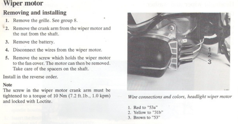

Habe gestern den Kühler von meinem 99 getauscht. Da der Scheinwerferwischermotor daran festgeschraubt ist, musste der natürlich mit raus.
Jetzt war ich zwar sorgfältig genug, mit die Abfolge der Farben der Anschlusskabel zu notieren, habe dann aber entdeckt, dass der Motor vier Steckzungen für drei Kabel hat...
Kann mir jemand sagen, welche der vier Zungen frei bleibt ( und vielleicht sogar, wofür sie ggf. dienen würde ) ?
Danke!
Super, Danke!
