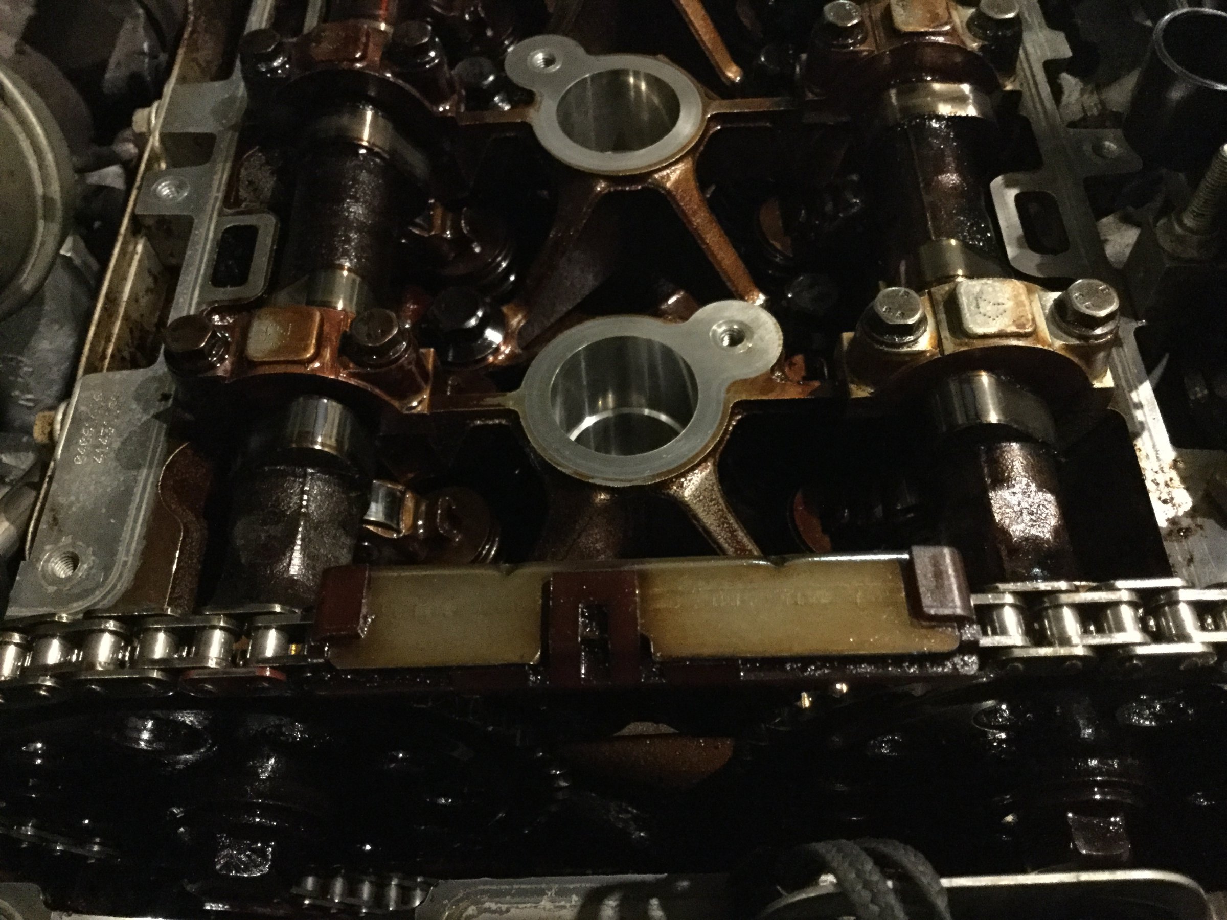

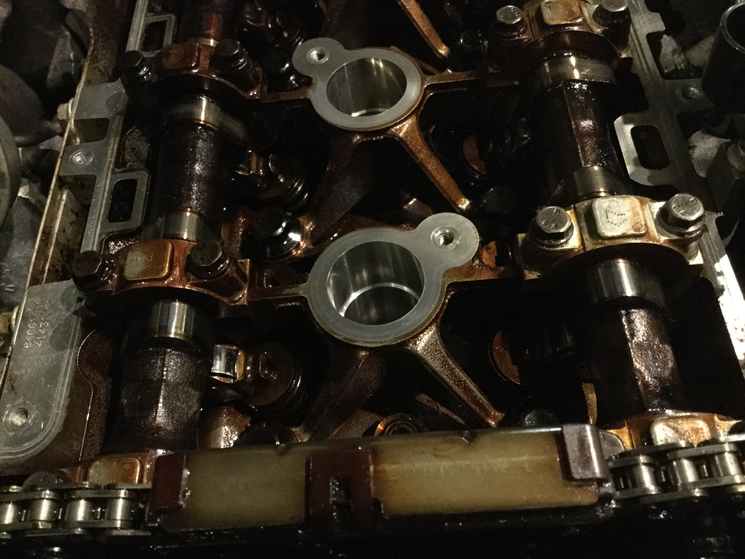

Beim Aus bzw. Einbau des Kettenspanners (auslösen mit Schraubendreher gem WIS) hat’s einmal KLACK gemacht und ein Kettenrad ist einen Zahn übergesprungen.. frage, welches?
Kann das jemand anhand des Bildes erkennen?1812746B-B907-4854-B0DA-D665B905C063.thumb.jpeg.9c3caf9cd92bac34e312816fdeb931a7.jpeg
Danke und Gruß
Hab gerade mal nachgebessert. Könnte das so stimmen?
