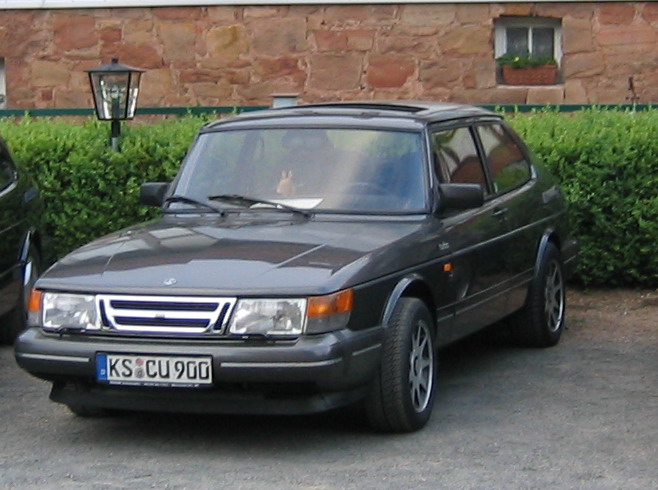

Mein "Morten" war so einer. Sieht mit 7 Zöllern vorn etwas komisch aus, da sich durch die Bremsscheibe und andere Radnabe! die Spurbreite verändert.
