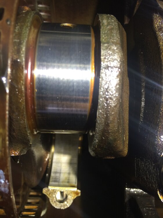

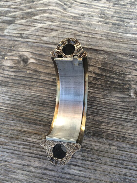

So, ölwanne angenommen... Pleullager zylinder 4 hatt Spiel. Pleul abgenommen, kurbelwelle und lagerschale schauen gut aus... Werde morgen ein paar Bilder machen.
Hauptlager?
Die sind für mehr verantwortlich als du denkst (sonst würdest du schon rein aus Eigeninteresse anders agieren) aber ich lass dich mal in deinem Glauben.
Meiner hat jetzt 324.000km mit den ersten Kühlern runter,und die sind immer noch sauber.Mein Kühlerschlauch ist geplatzt,weil er einfach am Ende war.Unvorstellbar vielleicht für dich,aber sowas gibt es auch,Materialermüdung.
Wie überprüfe ich die hauptlager? Bei einem pleul merke ich spiel, bin nur überrascht das es noch so gut ausschaut

Wenn Du Spiel in den Pleuellagern ohne Werkzeug spüren kannst sind die Geräusche kein Wunder. Die Kurbelwelle war gebraucht schreibst Du. Weist Du ob die nicht schon mal geschliffen war???? Blöde dass die jetzt im Block sitzt. Ein Motoreninstandsetzer könnte sie messen und Dir dann sagen welche Lagerschalen die Richtigen wären. Ich will kein Öl ins Feuer giessen, aber nimm bei einer Montagen von neuen Pleuellagern oder Hauptlagern immer Plastic Gage um zu prüfen dass Du die richtigen Lagerschalen hast und das Lagerspiel in der zugelassenen Toleranz ist. (Vertrauen ist gut, Kontrolle ist besser....)

Kanns sein das jetzt die einlaufschicht vom Lager jetzt verbraucht ist und deswegen wieder Spiel im Lager ist? Was empfehlt ihr wie ich weiter gehen soll?
