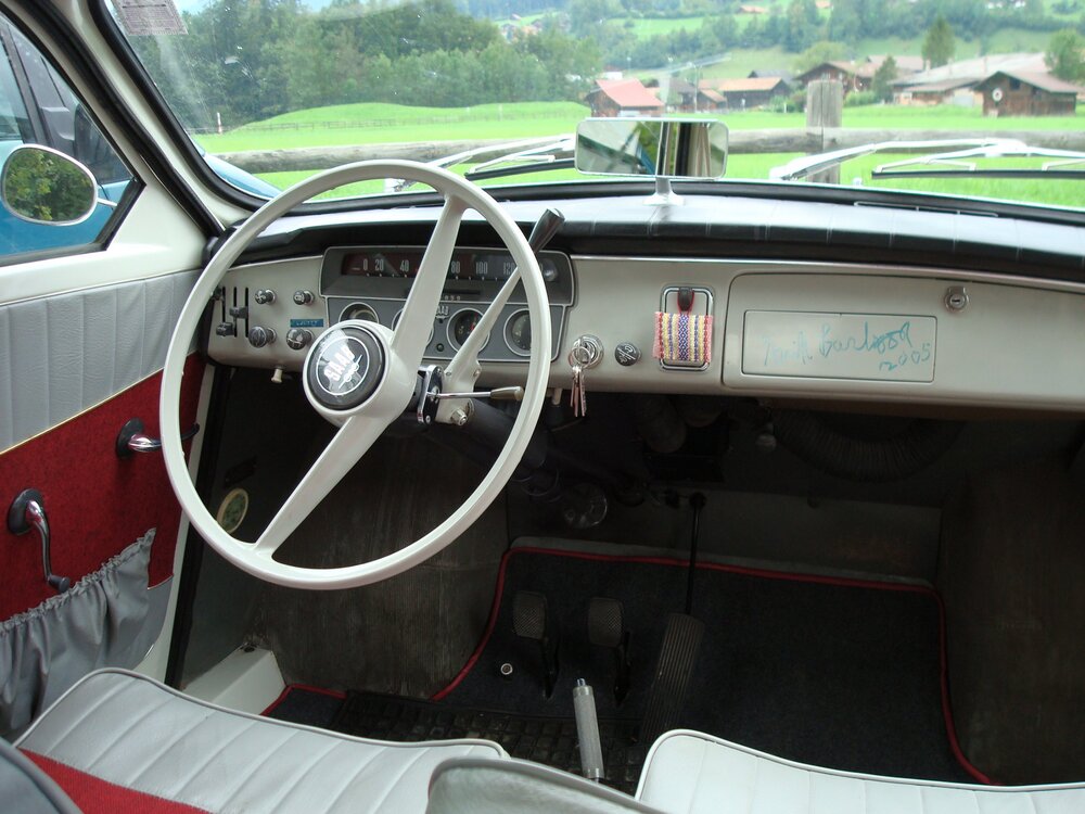

Hallo Thomas,
den Farbcode kann ich dir nicht sagen, aber vielleicht kann dir das Foto meines `62ers weiterhelfen.
Der Blinkerhebel ist nicht lackiert sondern Chrom, die Griffe für BH und Schalthebel grau.
Gruß Martin
Vielen Dank.
Ja, bei dir sieht der Schalthebel noch gut aus, bei mir ist er schon ziemlich abgewetzt, ebenso das Lenkrad, daher die Frage was das wohl für eine Farbe sein könnte.
Finde leider auch im Netz nichts darüber.
Ich bin grade dabei, Lenkrad abgeschliffen, Risse verfüllt, geschliffen und grundiert mit Kunststoffprimer. Lackiert habe ich mit dem von MIPA als citygra gemischten Lack, der deutlich heller als der Fahrzeuglack ausfällt. Passt m.E. perfekt.

Hallo, das Achatgrau RAL 7038 passt fast 100 prozentig .........
So, jetzt hab ich zwei RAL Nummern : 7032 und 7038, und nun? Na ich schau mal, noch ist das Auto ja gar nicht da ;)
Ja, mußt halt mal kucken, am besten ein Teil, wo der Lack noch gut ist (vlt. Aschenbecher) Aufpolieren und dann an eine Farbkarte halten....... Ich hab die Farbe scannen lassen ......... MfG
