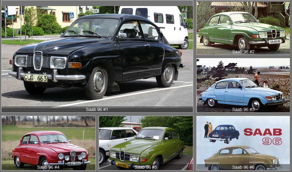

Um nochmal zum Anfang der Frage zurück zu kommen : der Umbau ist unproblematisch , wenn die Blinker vorne und die Rückleuchten getauscht werden, sind aber in den vorderen Kotflügeln die Löcher zu zuschweissen , da die kleinen Blinker ja in die Frontmaske verbaut werden, falls dann runde Scheinwerfer eingesetzt werden . Ist also dann schon mal mit Lackierarbeiten verbunden . Ist dies nicht der Fall, dann sind die Blinker schmaler , ich meine ab den frühen 70zigern , weil da noch kein Standlicht mit dem Blinker kombiniert war . Diese Blinker waren allerdings auch in den Kotflügeln platziert , wie bei den großen Blinkern .

Klar, wirst Du dann ja alles Dir ansehen können .
Ein kleiner Überblick ...................
Ergänzung: US-Front

DANKE für die Bilder !!
Also - wenn ich das richtig sehe habe ich jetzt Nummer 3 und meine Idee im Kopf war wohl das Aussehen von Nummer 2 oder 5 (da sehe ich aus der Perspektive keine grossen Unterschiede)
Ich sehe da auch schon den Unterschied der Blinker - aber die Lampen und der Grill scheinen doch gleich zu sein - oder ??
Meine alten Blinkergläser sind ausgeblichen (zudem verschieden stark - das geht bei keinem Tüv durch) - die müsste ich also sowieso tauschen oder aufarbeiten.
Die Kotflügel sind ebenfalls fällig weil komplett durch - ich hab schon neue in anderer Farbe - die werden entlackt und neu lackiert - also wäre es kein Akt das eine oder andere Loch zuzuschweissen oder zu bohren.
Wobei ich dann ja erst mal gute Chromstossstangen (mit den Haltern) und passende Blinker finden müsste . . .
An der Stelle mal noch ne Frage - ich habe offensichtlich einen GL - das gabs ja wohl nur bei der letzten Baureihe - oder ?
Unterscheidet den GL was von den anderen oder war das nur Marketing ?
Grüsse - Jörg
Die #5 kommt Deinem nahe. Unterschied sind die Lampeneinfassungen, #2=Metall - #5 = Kunststoff (wie bei Deinem).
ps: im Link lassen sich die Bilder vergrößern.
