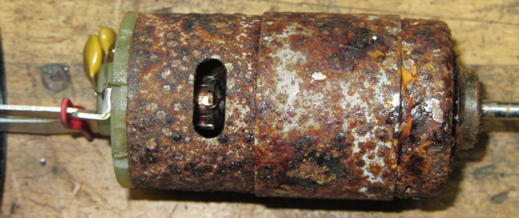

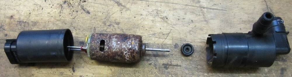

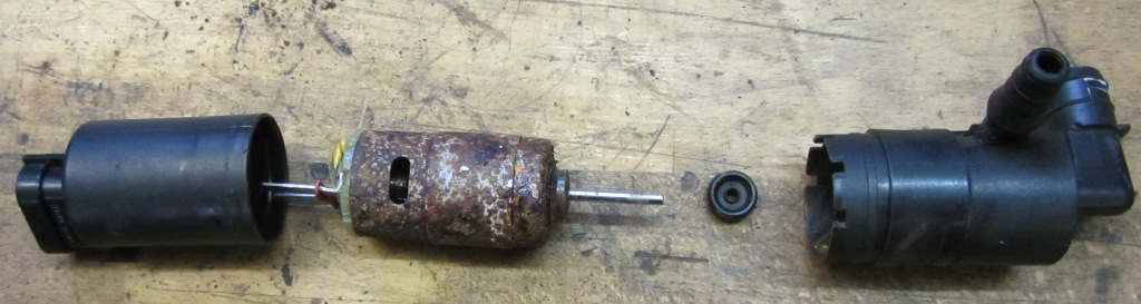

vielen Dank euch allen! Toll. Und so rasch. Rad ab. Kotflinnernverkld. ab. Stecker rechte Pumpe gezogen. Spannung liegt teilweise an bei Wischwasserbetätigung. Motor-Pumpenkombi demontiert. An 12 Volt "gehalten". Motor fest. Pumpendeckel geöffnet. Motor korrodiert. Pumpe ok. E-Teil bestellt, jedoch Teile-Nr. 12802441. Sieht bei rein optischer Betrachtung des Bildes vom E-Teil gleich aus. Lediglich die Buchse für den Stecker ist geneigt. Mal sehn, ob sie passt und fkt. Ihr seid echt klasse! Schönen gruß aus dem Norden von Uwe
Anbei Bilder des "Übeltäters". Ursache vermutlich der Dichtring auf der Welle des kl. Motors zur Pumpe; auf dem einen Bild rechts neben dem Motor. Evtl. auch undichtes Gehäuse.

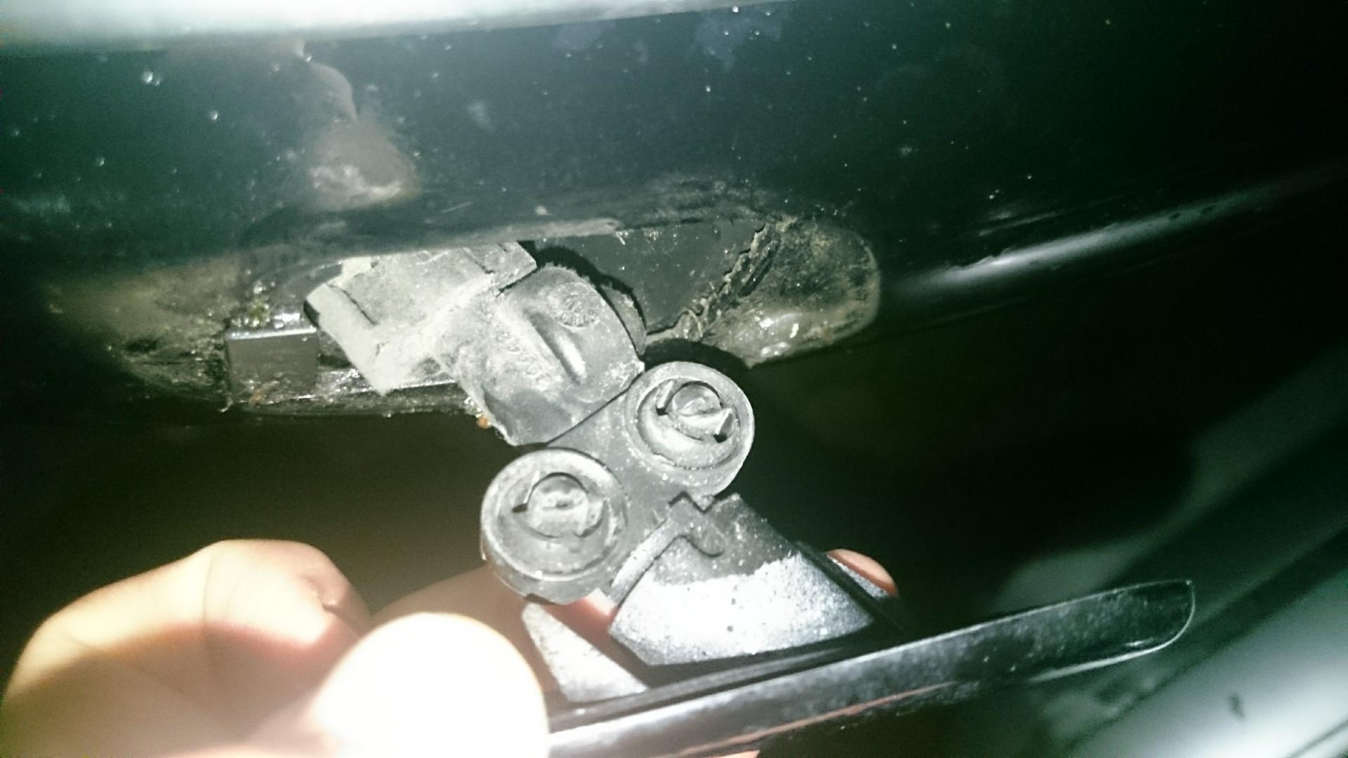

habe die "Haube"/Verkleidung der Scheinwerferwaschdüse oben auf der Stoßstange abgebaut und bekomme sie nicht wieder montiert. Kommt man nach Demontage des Scheinwerfers da `ran: von innen an die Düse? Zum "Gegenhalten". Falls ja, wie wird der Scheinwerfer ausgebaut? Würde mir gern die Demontage des Stoßfängers ersparen. Gruß Uwe

Zum Ausbau Scheinwerfer muss der Stossfänger ab, eine Schraube sitzt unterhalb des Scheinwerfers.............
Ich glaube das Du um den Ausbau der Frontschürze wahrscheinlich nicht herumkommen wirst..........
vielen Dank, Thomas. Werde mir sicherheitshalber einen Helfer suchen, damit beim Ausbau der Frontschürze kein Schaden entsteht
Zu zweit ist das kein Problem……alleine auch machbar aber zu zweit auf jeden Fall besser……
[mention=10201]shety123[/mention]
Du kannst die Düseneinheit auch mit der Hand aus der Stoßstange nach oben herausziehen und festhalten.
Geht evtl. relativ schwer raus.
Dann den Deckel wieder montieren.
Bearbeitet von onin94
Sorry, hab grad gesehen, Du hast Modelljahr 2007, dann funktioniert es so nicht.
Stoßfänger muss ab

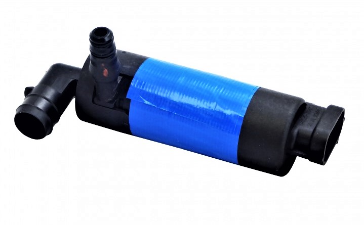

Hoffe die Pumpe 45-0122 MAXGEAR hält dann wenigstens eine Weile.
Kennt jemand den Hersteller? Die kostet nur 25,-
Also für eine OEM 60,-€ find ich schon ein wenig happig.
MhG , Achim
Fragt sich, ob die nicht ohnehin alle vom selben Band "fallen" und verschieden gelabelt werden...
P.S. "MhG = Mit heiligen Grüßen" ? :smile:
Hi Rednose,
Da MAXGEAR gleich drunter druckt "the reliable solution" werde ich das mal ausprobieren. Teilenummer bei denen 45-0122.
Es scheinen Pumpen mit blauem Streifen im Umlauf zu sein. Der OEM-Look? Dachte erst das wär massiv eingefärbt bzw anders farbiger
Kunststoff, sehe aber nun daß es nur Panzertape ist, was Deine Theorie stützt. Vielleicht soll die Farbe an die Flagge Schwedens erinnern ?
