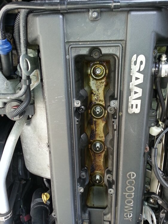

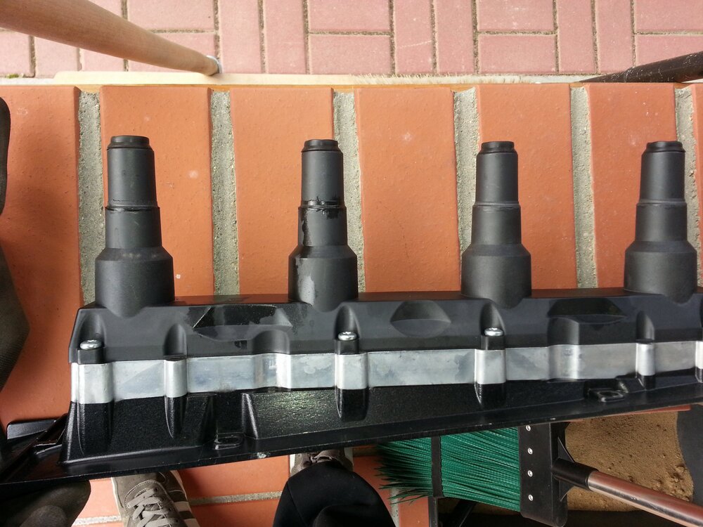

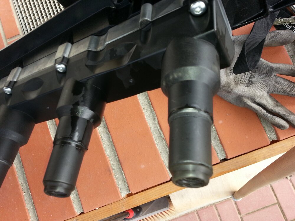

Der überholte Anlasser wurde eingebaut und nun zieht er viel besser und schöner durch. Damit wars aber nicht getan.
Die DI war schuld. Leider hatte ich ja keine zum testen sonst hätte ich schon viel früher wieder Freude am fahren haben können :rolleyes:
Mit der DI wurden auch gleich die Zündkerzen erneuert, natürlich NGK :top:
Danke an euch!
