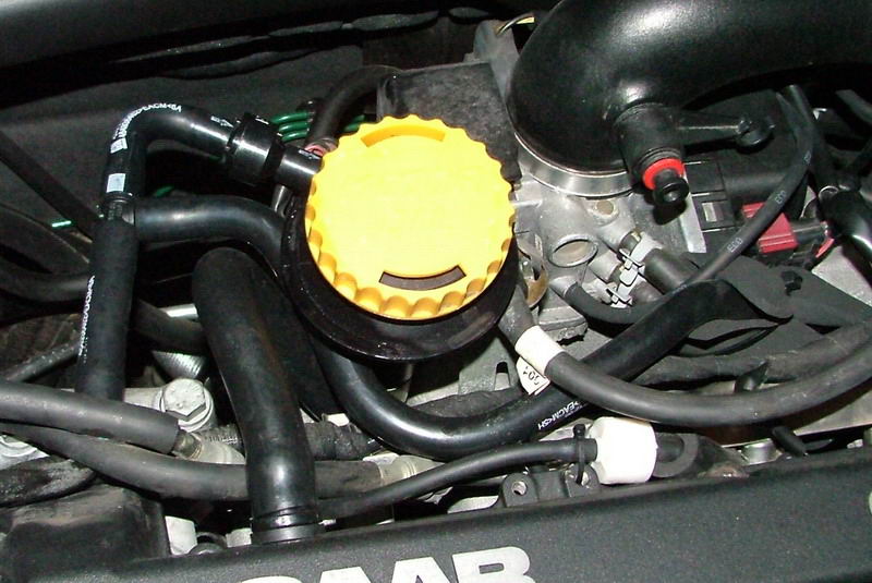

Der kleine Schlauch war verschwunden, habe jetzt Ersatz, den ich bereits an das T-Stück am Ventildeckel angeschlossen habe. Ich finde nur nicht heraus, wo das andere Ende angeschlossen wird. "kaffesatt" sagte, es kommt ans Drosselklappengehäuse. Nur wo? Könnte jemand ein Foto oder es mir kurz beschreiben?
Danke!
http://www.saab-cars.de/attachments/drosselklappe-jpg.99077/
Die Leitung muss an Nr. 12.
Hab's gefunden. Vielen Dank!
und das Ventil Nr. 8 auf der Zeichnung nicht vergessen. Das weiße unten auf dem Foto.
Der Pfeil auf dem Ventil muss Richtung Drosselklappe zeigen.
