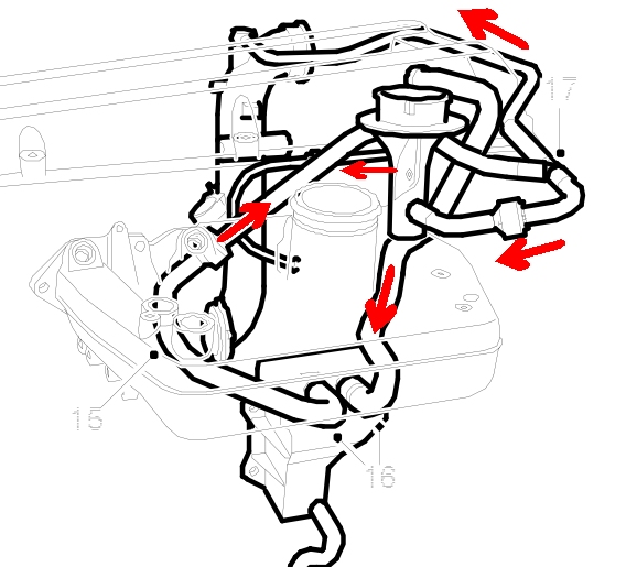

Die Pfeilrichtungen weisen vom Kurbelgehäuse ausgehend einmal in Richtung Öleinfüllstutzen und in Richtung Ansaugrohr (da wo der Schlauch in die Stahlleitung übergeht).
Die Schläuche wurden vom Vorbesitzer getauscht, ich vermute bei Einbau der Tauschmaschine. Ob da alle Schläuche neu gemacht worden sind, weiss ich leider nicht, aber es gibt da noch alte Rechnungen, die ich heute abend einmal checken werde. Den Zustand aller Schläuche werde ich definitiv noch einmal checken und ggfalls durchtauschen.
Die Pfeilrichtungen weisen...
...also so:
PCVNr.6WISmitPfeilen.jpg.51f998d707094c7c498ee67030a1b629.jpg ?

KGE ist entsprechend der Grafik verbaut. Den Zustand der Schläuche werde ich noch einmal kontrollieren.

Die Beschreibung der KGE klingt nach PCV-Kit 6, wie patapaya es gezeigt hat. Dann wären die Rückschlagventile richtig montiert.
Die meiner Meinung nach spannendere Frage ist aber: Aus welchem Modelljahr ist der Tauschmotor? Wenn der aus Modelljahr 2004 oder später ist, hat das PCV-Kit 6 nichts an dem Motor verloren, und du wärst nicht der erste, bei dem versucht worden wäre PCV#6 an einen Block ab 2004 zu basteln.
Nach 2004 ist der Ventildeckel anders, die Ölfalle hat einen Anschluss mehr, der Anschluss der Drosselklappe an die Ölfalle ist anders und der Öleinfüllstutzen hat wie in der Urversion keinen Anschluss.
. . . und der Öleinfüllstutzen hat wie in der Urversion keinen Anschluss.
Doch, der Anschluß ist noch vorhanden. Allerdings ist der nur blind, also verschlossen und hat keinen Durchgang zum Einfüllrohr.

Oh, dann ist da doch was ganz anders, wie Onkel Kopp schon vermutete... Da gehört doch der Schlauch vom T-Stück Nr. 17 mit dem Ventil zum Öleinfüllstutzen hin dran. Und natürlich mit Durchgang... :redface:

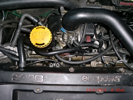

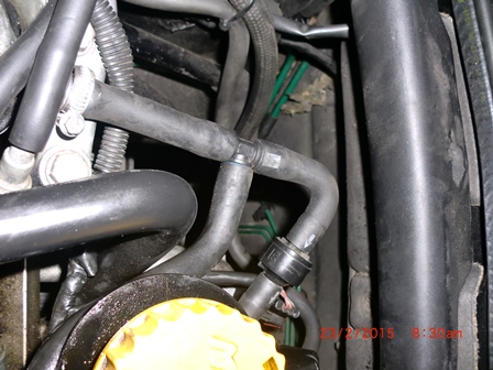

Ich habe ein paar Fotos beigefügt, vielleicht kann ja einer erkennen, ob vor oder nach Mj. 2004????
Viele Grüße
ThomasCIMG0818.JPG.1f720de5808497936702b8744a655f31.JPG CIMG0819.JPG.51b1375805a5d916e64aaf4c31054186.JPG CIMG0820.JPG.8576349321cf9a29a6a8dea353e66d2c.JPG CIMG0821.JPG.709ffbb8f8b50229cda6f27618860aa2.JPG
Viele Grüße
Thomas[ATTACH=full]106865[/ATTACH] [ATTACH=full]106866[/ATTACH] [ATTACH=full]106867[/ATTACH] [ATTACH=full]106868[/ATTACH]
Das ist auf den Bildern nicht zu sehen, bzw. zu erkennen.
Am besten machst Du mal ein Bild (das wird nicht so einfach) der Ölfalle der Kurbelgehäuseentlüftung (der schwarze Plastikkasten unter dem Ansaugkrümmer), dann kann man sehen ob der Block von vor oder nach Modelljahr 2004 ist.
Die Drosselklappe sieht auch eher nach vor MJ2004 aus. Gibt es das dritte Foto größer/in höherer Auflösung? Hier ein Hinweis auf die beiden unterschiedlichen Ölfallen: http://www.saab-cars.de/threads/frage-zum-schlauchgedoens.55268/page-2#post-1069162
Fotos der Ölfalle werde ich nachreichen. Hier noch größere Versionen der bereits geposteten Fotos.... CIMG0819.JPG.f95f9115616461f1e5ecc5e8cb4fa7f9.JPG CIMG0820.JPG.b65d74d080bd0f8d7b90adcfaa9c808d.JPG CIMG0821.JPG.10291ed72fe9ab5a08233cf1f961cb09.JPG
kannst du mal das 818 in einem vergrößerbaren Format liefern?
wenn ich es richtig sehe, gehen am rechten Unterdruckanschluß-Ansaugkrümmer, zwei Schläuche nach rechts..? Richtung Bremskraftverstärker
wo ist der vom Benzindruckregler, wenn die beiden Anschlüsse an der Drosselklappe Ventil Nr 3 u der weitere Anschluß auch Richtung Bremskraftverstärker läuft
Wenn Du die beiden Schläuche meinst, die rechts übereinander an einem Anschluss auf der Ansaugbrücke sitzen:
Der obere Schlauch geht in Richtung N249 Ventil (Audibezeichnung, weiss nicht wie das Ventil bei Saab heißt), das die Schubumluft steuert (rechter Anschluß), der untere Schlauch geht zum Benzindruckregler. Der dünne Unterdruckschlauch, der von der Drosselklappe abgeht mündet in den linken Anschluss des N249

Wo ist das Wärmeschutzblech über dem Krümmer?
Den Hitzeschutz habe ich für die Fotos abmontiert, ebenso die Kunststoffblende über der Ansaugbrücke.
Was nicht weiter verwunderlich ist, handelt es sich doch um einen 99er 9-5. Selbst mit 2004er Motor müsste er u.a. seine alte Drosselklappe behalten, mit der Neueren passt das nicht.
kann man in einem bis MJ 2003 9-5 keinen ab MJ2004er Motor identifizieren, da die Drosselklappe ab MJ2004 nicht in die Modelljahre davor passt. 100%ig, wie Du schreibst, kann man es daher nicht hinbekommen.
Ok. der zweite dünne Schlauch an der Drosselklappe (unter den beiden dickeren für die Vorwärmung) geht tatsächlich an den Nippel der KGE am Ventildeckel. der war so versteckt, dass ich ihn vorhin übersehen habe.
