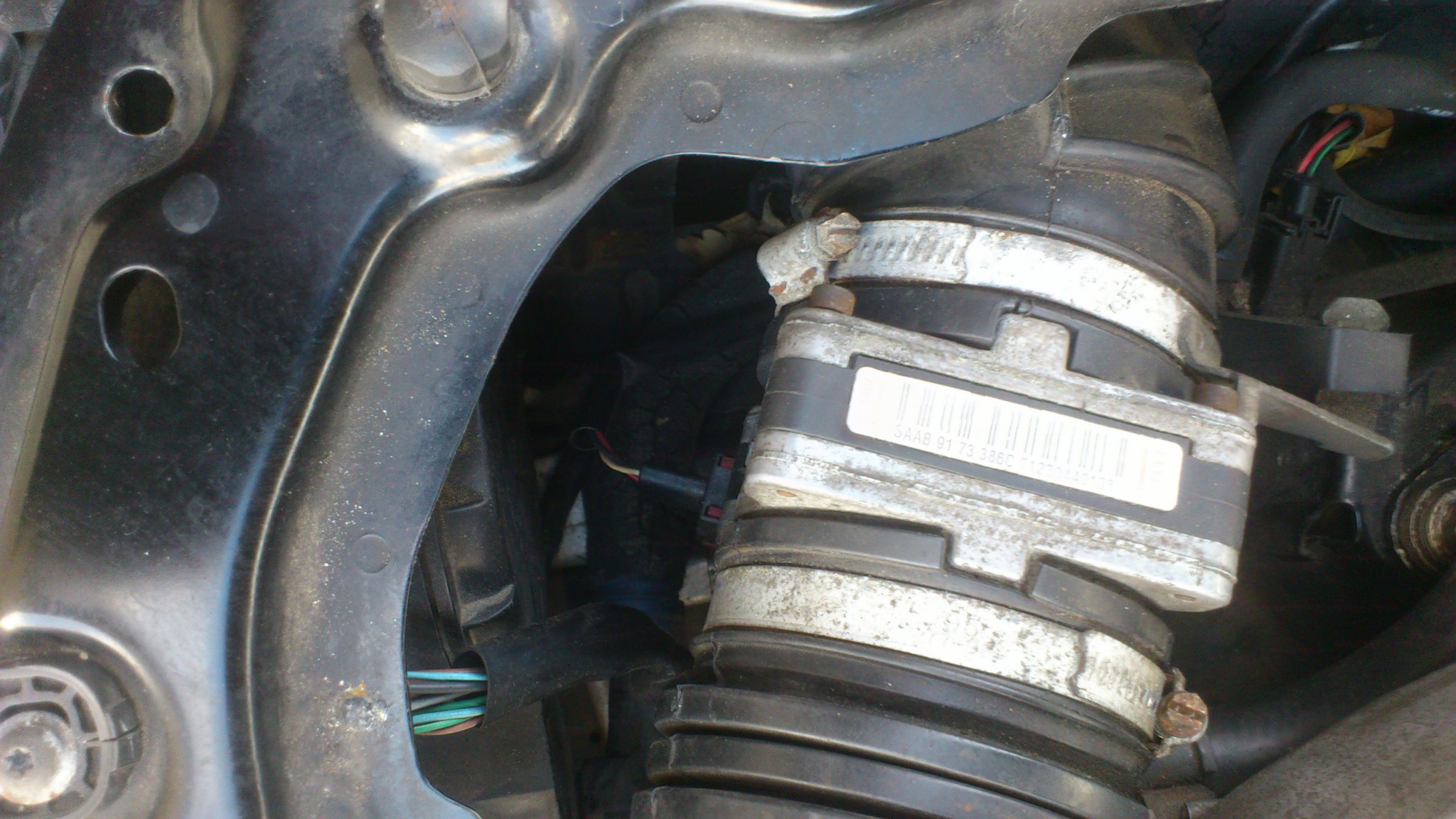

mir ist aufgefallen das TE mal eben so den Stecker vom LMM ab u rauf stecken könnte.
;-) zeigt der Stecker richtung Scheinwerfer?.............
wenn nicht könnte der LMM falsch herrum montiert sein.

#54 sollte der LMM-Stecker in Richtung Scheinwerfer zeigen sollen, müsste ich mir hier und jetzt aber arge Gedanken machen müssen, dann hätte jemand den Flow-Aufkleber falsch herum auf das Gehäuse geklebt

der Stecker zeigt normalerweise unterhalb ri Scheinwerfer.

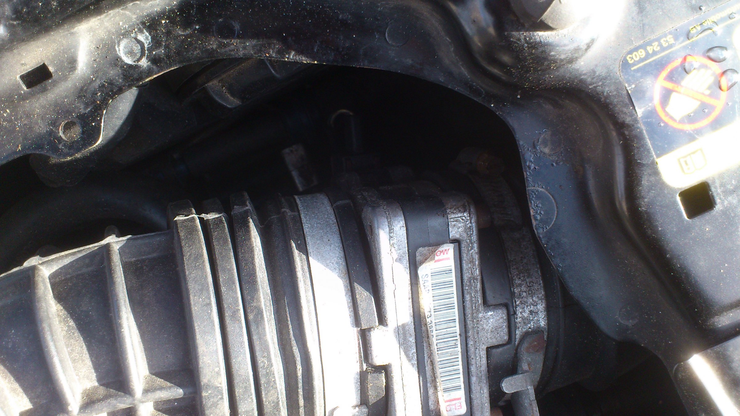

#58 Der LMM ist bei mir lediglich um 180° gedreht, d.h. Flow-Richtung stimmt. Stecker zeigt in Richtung Beifahrer und sitzt unten statt wie auf dem Foto oben. Hat das denn einen Einfluss?
na dann ist ja alles gut...:biggrin: eben einzigartiges Auto m Troll
schau dir die Bilder mal genau an!
#63 Kapier ich jetzt nicht. Der LMM sitzt doch zwischen den beiden Schlauchstücken und ist mit zwei Schlauchschellen befestigt. Wenn die beiden Schellen gelöst werden, lässt der LMM sich drehen, so dass der Stecker dann nicht oben zum Scheinwerfer zeigt sondern nach unten. Hat denn das irgendeine Einwirkung auf die Funktion??? Ich habe selber nichts an der Einbaulage verändert.
bei VW Dieseln schon ;-))
Keine Sorge,das ist schon richtig so.Ist bei meinem auch unten,muß wohl mal wieder Baujahr abhängig sein.
du liest schon mal genau............
ohne worte, mal flink Bilder von 2 x 9-5............gern geschehen!!

Japp,tue ich.Er schrieb,das der Stecker unten sei,jemand aber meinte der müßte oben sein.Das sie unten sind sieht man ja auf deinen Bildern.Danke.
