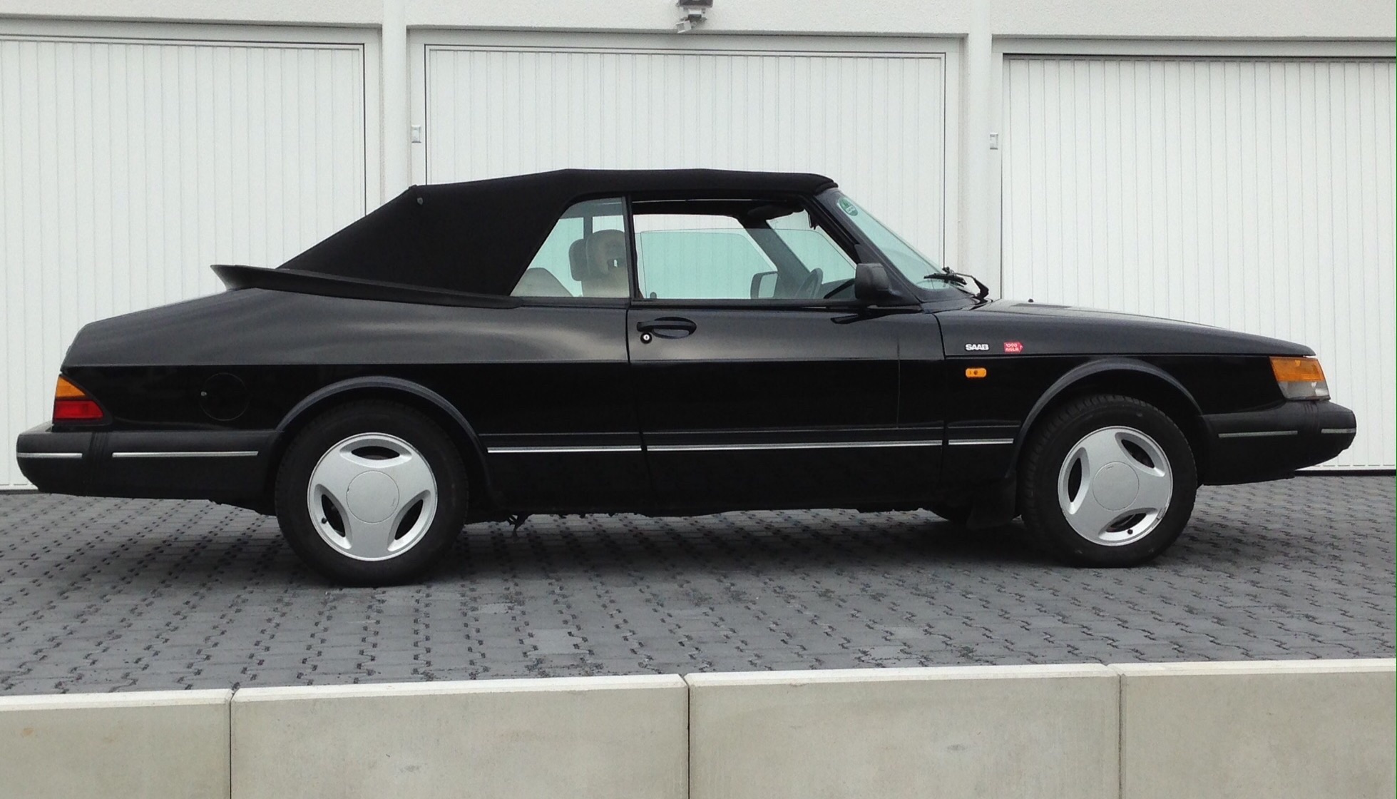

Nachdem ich nun als Forumsmitglied volle Schreibrechte genieße möchte ich mit einer kurzen Vorstellung starten. Ich besitze ein 900i 2.1 Cabrio, welches ich nach gut 20 Jahren von meinem Vater übernommen habe. Der Wagen ist in einem unverbastelten Originalzustand, allerdings hat die Zeit natürlich Spuren hinterlassen. Bei deren Beseitigung hoffen ich natürlich auf Tipps und Anregungen aus dem Forum, darum stelle ich an dieser Stelle schon einmal die erste Frage:
Kann mir hier eventuell jemand helfen mit einer guten Adresse für Karosserie - Arbeiten. Die Schwellen und Türen haben eine Überholung nötig. Das möchte ich gern als nächstes angehen. Besten Dank schonmal vorab. Anbei ein aktuelles Bild meines 900 Cabrio, sozusagen als Eintrittskarte.
