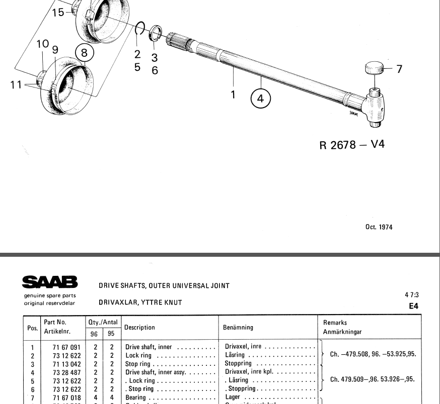

Hallo Forumsmitglieder, weis hier jemand verbindlich, ob die linke und die rechte Antriebswelle bei 96er identisch sind?
grüße
amadeus
Ja passen beidseitig!!
Unvebindlich.................

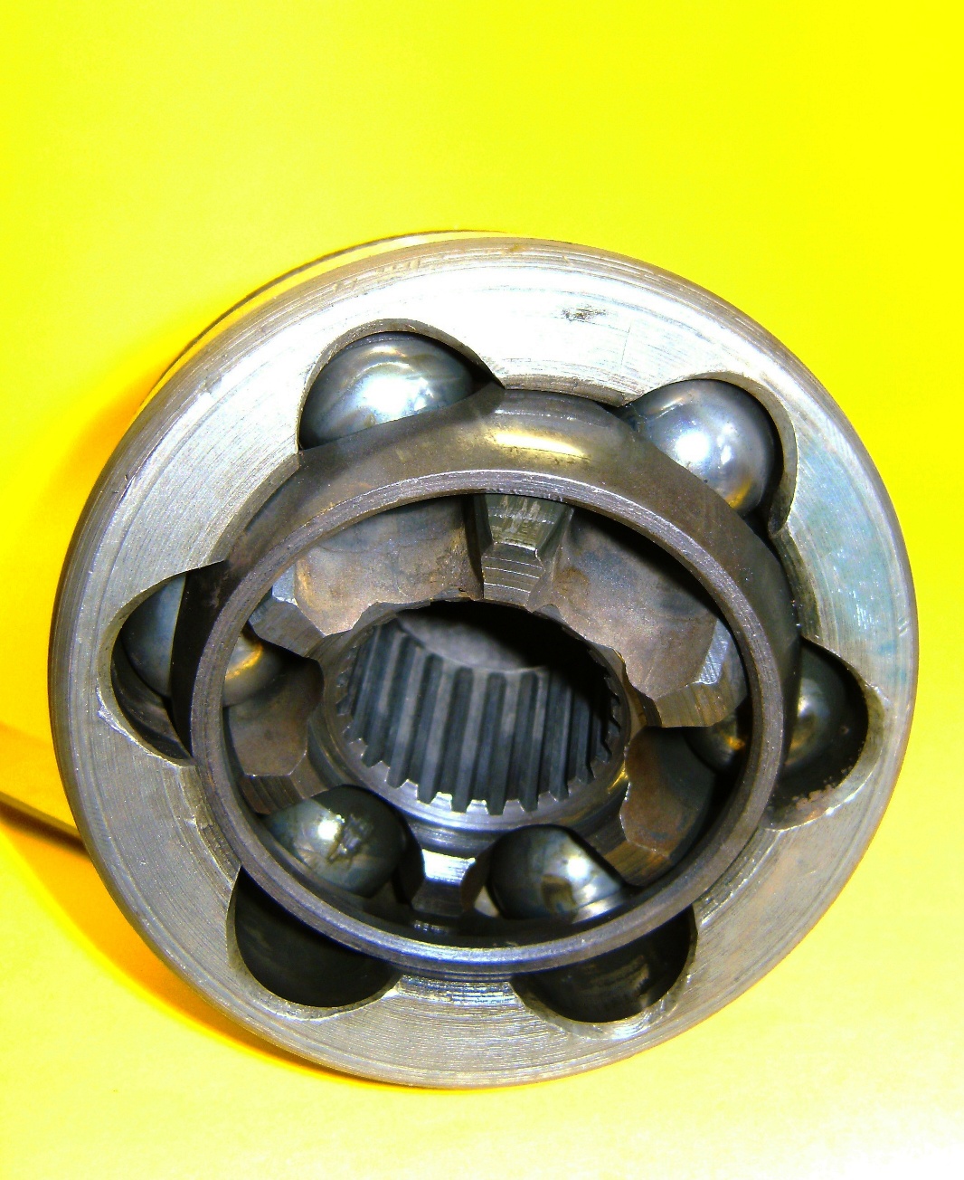

und es schadet auch gar nix, wenn man die Wellen absichtlich vertauscht. In den Köpfen stecken nur zwei Mitnehmer, die bei hoher Laufleistung gern einlaufen. Durch den Wechsel auf die andere Fahrzeugseite laufen sie dann wenigstens gleichmäßig ein.
Gruß Jens
... Und dann die Getriebetöpfe tauschen.
Gruß Jens
. Das "Einlaufen" passiert immer nur in den Getriebetöpfen!
Manchmal hilft es auch schon sie zu reinigen und neu zu fetten!!
