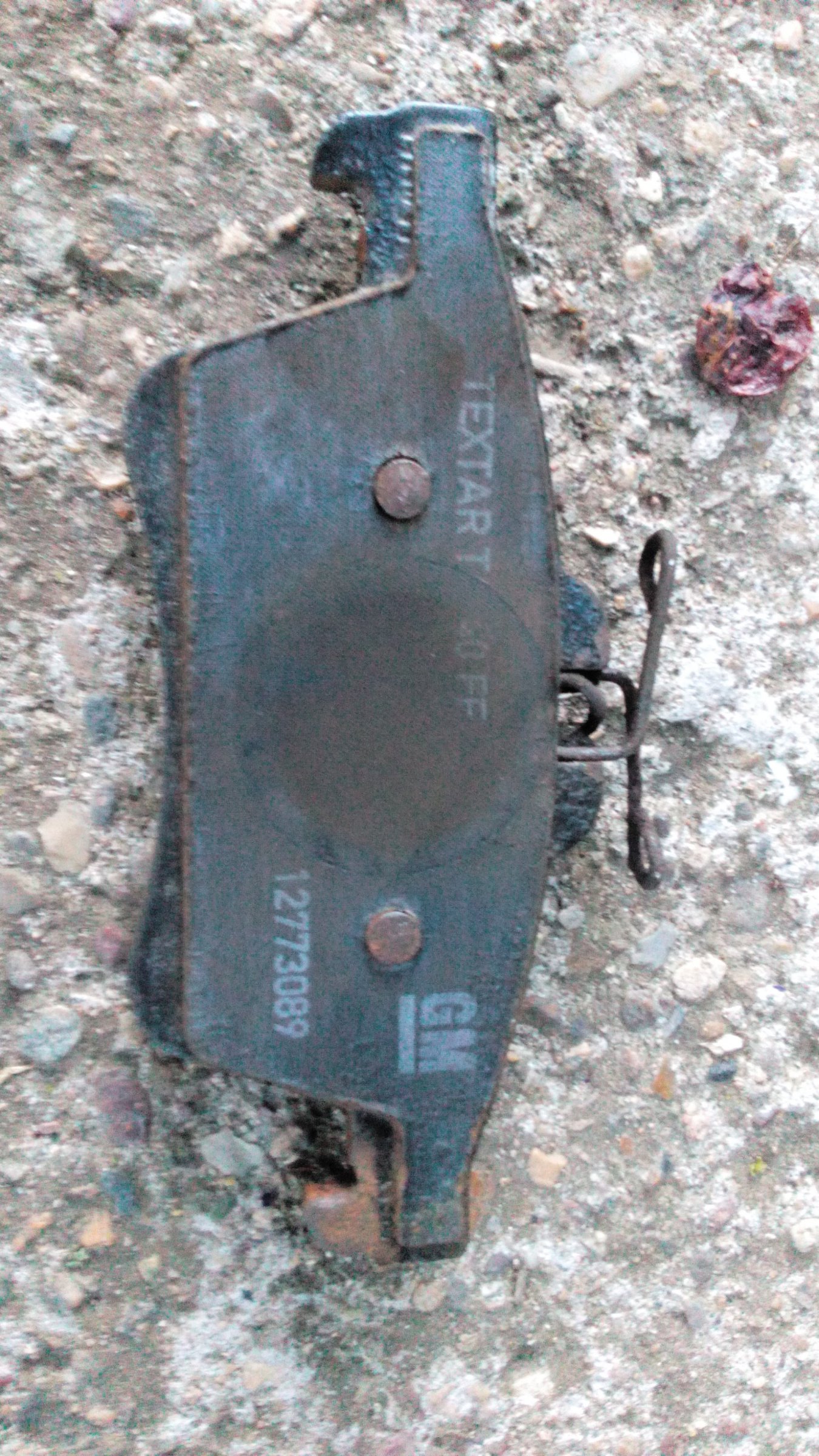

IMG_20150803_204056.thumb.jpg.1fc8f78b0a8b0b2824143ddf0b6ad652.jpg Original Ausrüster für die Bremsbeläge ist Textar, die sind laut Tests auch die besten.
Aber Textar stauben/drecken wie hulle...
mfG Rene
Edit: Ich spreche von Nicht-GM Textar. Keine Ahnung, ob es da unterschiede gibt .

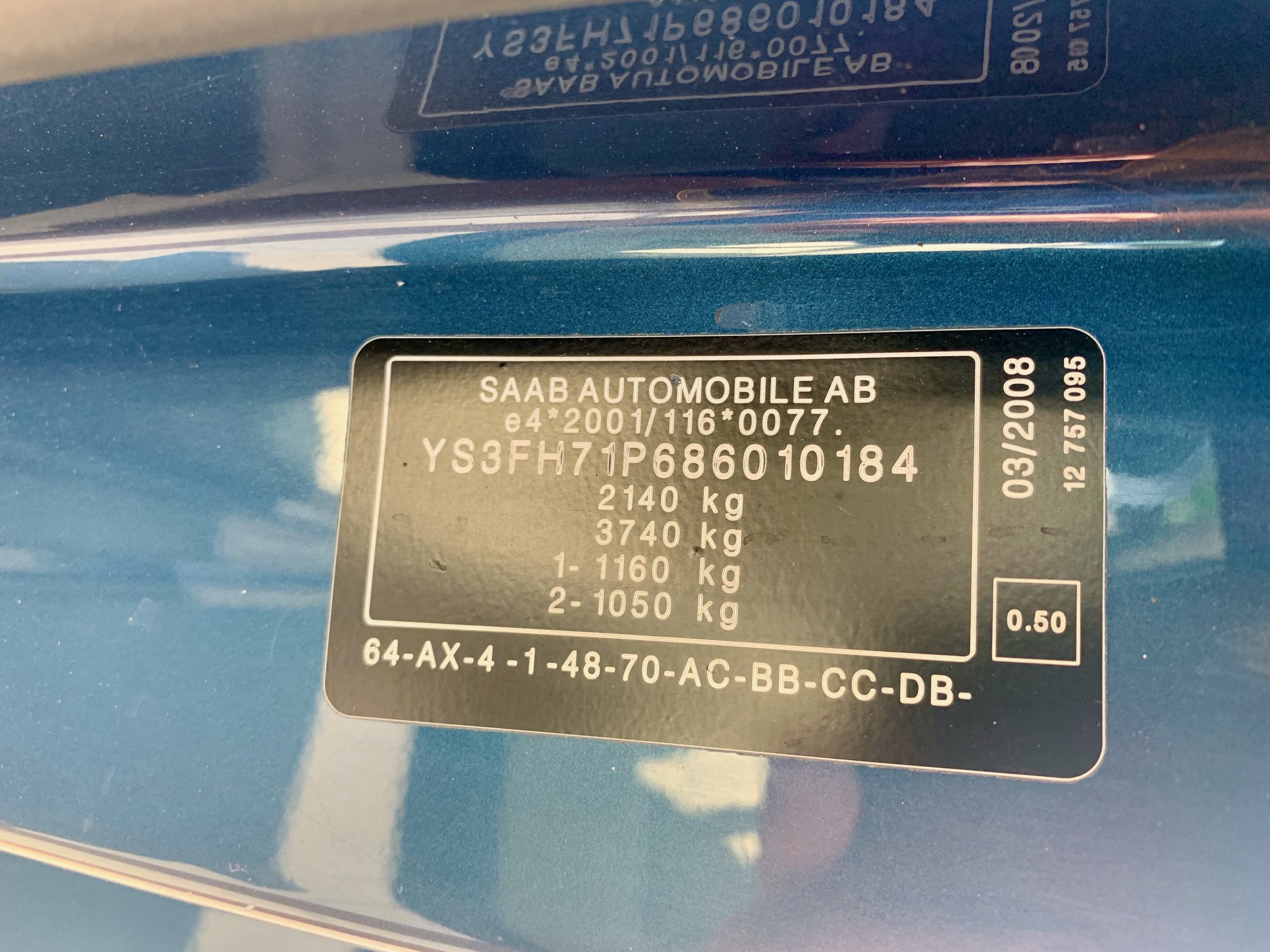

Moin und danke erst einmal für die Codierung. Bin mir nicht sicher, welche Bremsen ich dann brauche. Wenn ich das richtig verstehe vorne AC und hinten BB. Kann mir jemand dazu Feedback geben?
Danke, Oliver

Richtig.

Du brauchst vorne 314mm Scheiben und hinten 292mm Scheiben……
