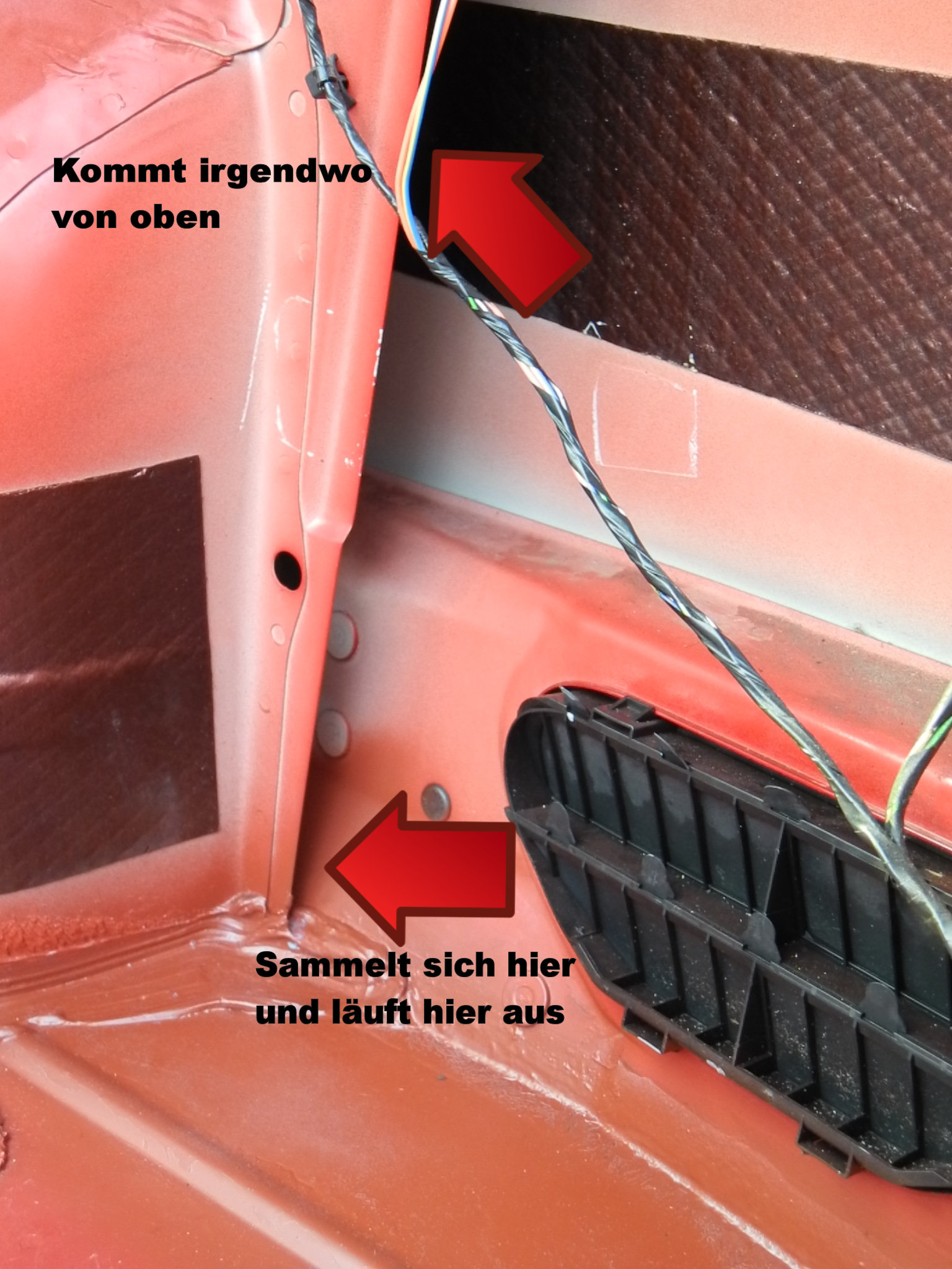

ich reihe mich in die Schlange der Saab-Fahrer mit Wasser im Kofferraum ein... Habe alle Beiträge dazu hier gelesen und die genannten möglichen Ursachen geprüft. Leider ohne Erfolg.
Das Wasser sammelt sich rechts unten im Kofferraum zwischen Innen- und Aussenblech (Foto), kommt auf jeden Fall von oben, aber woher...? Wie gesagt: Tankstutzen, Schiebedach, Dichtungen... alles schon geprüft.

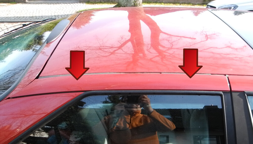

Jetzt hätt ich noch eine Idee: Und zwar das kleine schmale Blech über dem hinteren Seitenfenster - siehe Foto.
Ich weiß nicht, ob dahinter vielleicht eine mögliche Ursache sein könnte. Dashalb wollte ich das Blech abbauen und gucken. Ich krieg es aber nicht ab. Die Schraube am Türholm habe ich gelöst, aber am hinteren Ende des Bleches muß auch eine Befestigung sein. Und die finde ich nicht.
Kann mir jemand sagen, wie ich das Blech abbekomme? Ist ein 9.3-1 Bj.98 - Dreitürer.

das Blech ist von innen unter der Himmelverkleidung zusätzlich verschraubt.

majoja2 hat recht, ist unterm Himmel mit 2 Schrauben fest. Wenn du den Dachhaltegriff innen abschraubst kannst du den Himmel weit genug abziehen. Bei meinem 98er 2-Türer war es der Scheibenkleber, habe ich mit Dichtmasse/Kleber aus der Kartusche von außen dicht bekommen. Wenn du das Blech ab hast mach mal alles schön sauber, da hängt eine Menge Kompost drin, und dann mit der Gießkanne erst mal schauen wo es reinläuft. Reines nachziehen der Schrauben hatte bei mir leider nicht geholfen.

Was meint Ihr? Das Abbauen oder das Abdichten? Naja, haben wir beides hinbekommen: Abbauen der Blende ist n bißchen kompliziert und geht nur von innen (Handgriff und Verkleidung). Und die Undichtigkeit bestand aus einem winzigen Haarriß in der Schweißnaht unter der Verblendung. Die haben wir schlicht mit Silikon überdeckt (gibt auch Spezialdichtmittel mit Glasfaser) und nu is dicht... MfG Lutzi
