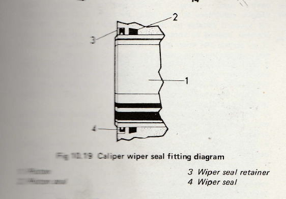

Beim Repsatz für die Bremssättel gibt es 2 verschiedene Dichtringe. Einer dient außen zum Staubschutz einer weiter innen liegend zum Abdichten der Hydraulikflüssigkeit.
Der mit nem leichten "v" im Querschnitt ist doch für außen gedacht ?
Auf den Fotos im Manual sehen die beide ja gleich aus.
Roffi

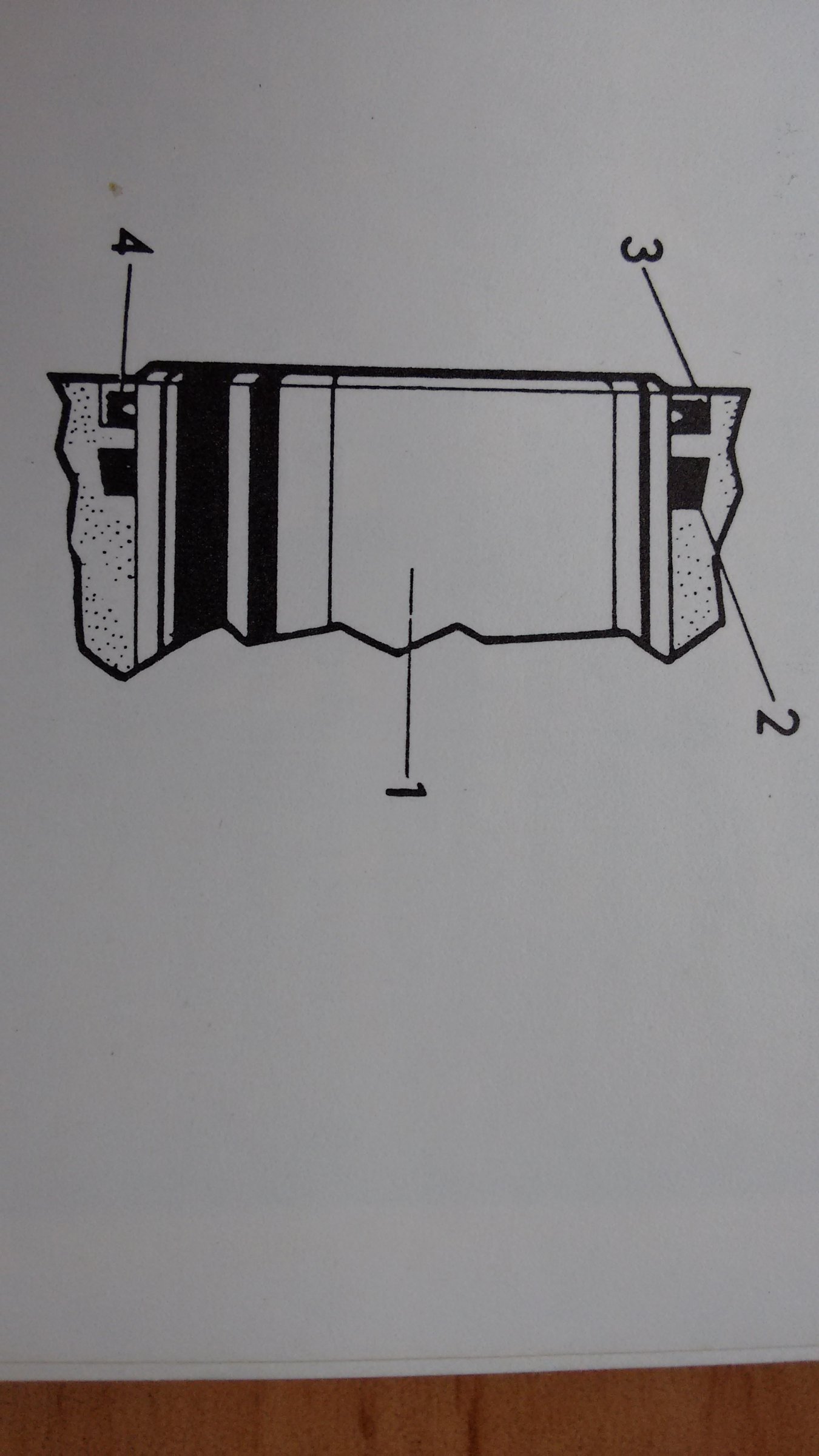

IMG_20160302_170634882.thumb.jpg.c24a52428c595073974b3bc5a94af0af.jpg 1= Kolben 2=Kolbendichtung. 3=Dichtungshalter. 4=Staubdichtung
Merci,
Top Zeichnung, hatte nur eine Explosionszeichnung gefunden dort war kein Unterschied zu erkennen.
Die "Kerbe" ist mein "v". :)
