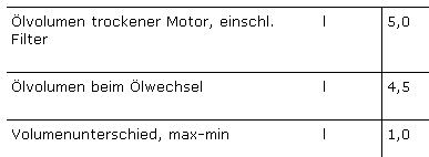

Bei meinem 9-5 mj 2000 habe ich mit ölfilterwechsel 5,5 Liter Ölfüllmenge. Ich lese aber immer nur von 4 Liter,wurde irgendwann die Ölwanne geändert ?
5,5 Liter sind es eigentlich nur bei totaler Neubefüllung inkl. Ölkühler, Turbo und Leitungen. Knapp 1,5 bleiben als Altöl drin, die du nicht raus bekommst. Hast du evtl. einen falschen Ölmessstab?

Also bei einer erfahrenen SAAB werkstatt hier in DK wurden 5 Litr aufgefüllt und bei ATU in deutschland diees Jahr 5,5 . Was pasiert wenn zuviel Öl drin war , abe ihn jetzt 1600 km seit dem Ölwechsel gefahren und er hat nicht blau geraucht, leiglich im kalten zustand dann aber nur weiß, der Lader ist neu
Tja, dann scheint da ja ein Systemfehler vorzuliegen. Bei einer erfahrenen Werkstatt könnte man schon erwarten, dass sie stutzig werden, wenn in ein Auto, das man sonst erfahrungsgemäß mit 4 l voll kriegt, plötzlich 1 ganzer Liter mehr reingeht...:confused: Du bist es ja jetzt auch geworden. :top:

Miss doch wirklich deinen Peilstab einfach mal nach - Sollwert hast du ja jetzt...

Eingefüllt und abgerechnete Menge scheinen hier nicht übeinzustimmen. Was mich bei ATU nicht sooo sehr wundert.
Ölpeilstab ist original und die letzten 2 Jahre waren es immer 5 bis 5,5 Liter laut Rechnung sehr merkwürdig
Reden wir über einen 4 oder 6-Zylinder?
