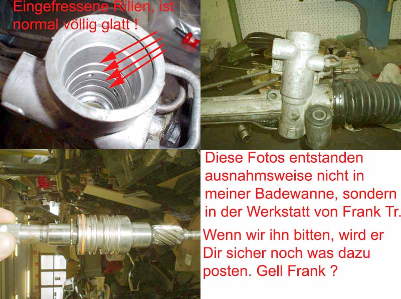

Saab 901-Servolenkungen können z.B. kurz bevor sie über den Jordan gehen folgenden Effekt aufweisen:
Morgens bei Kaltstart sind die durch Alterung und Verschleiss spröde und hart gewordenen 4 Stück Teflondichtringe, welche im Servo-Umsteuergehäuse die Druckkammern gegeneinander abdichten, nicht mehr "ganz dicht", dadurch ruckt die Lenkung bis sich die Ringe erwärmt haben, etwas elastischer geworden sind und wieder besser abdichten.
Austausch dieser Teflonringe bringt erfahrungsgemäss nix, denn besagte Ringe haben bei alten Lenkungen bereits so tiefe Rillen ins Servogehäuse gegraben (siehe beigefügtes Fot, wenn's klappt), dass man neue Ringe nicht mehr darüberschieben kann usw.
Falls obiges der Fall sein sollte, fang am besten schonmal auf eine Tauschlenkung zu sparen an, das erspart Dir dann den Austausch der näxten 20 Keilriemen... *g*
Gruss und viel Erfolg Gerd B.
