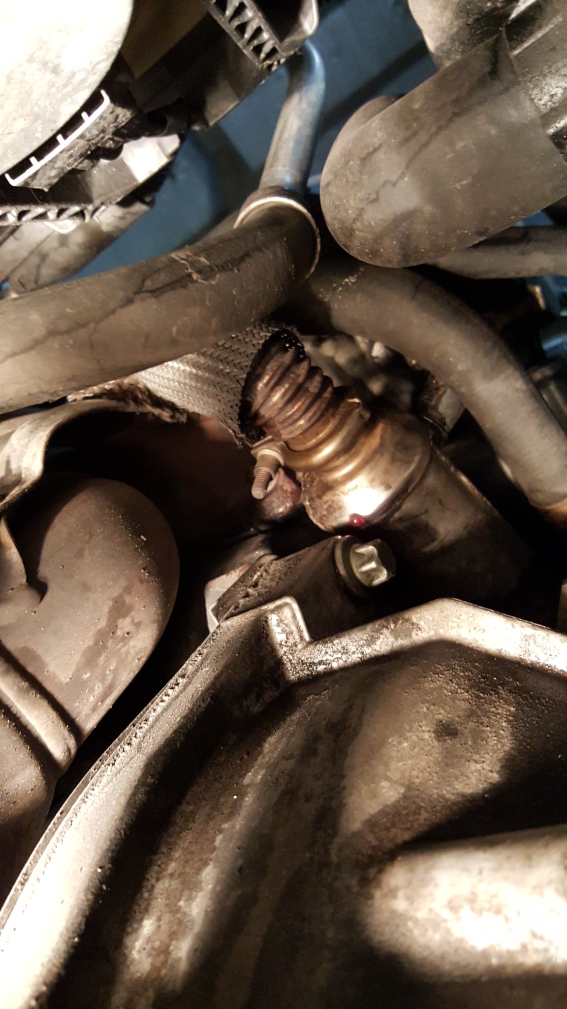

Habe auch beim genaueren hinsehen festgestellt das im Motorraum etwas unterhalb des Thermostatgehäuses kühlerfrostschutz Süppelt sieht aber nucht danach aus als wenn es aus dem Thermostat kommt

Auf dem Bild ist das defekte Teil zu sehen da tropft es direkt an einer Stelle
Sitzt etwas unterhalb des Thermostatgehäuses aber ich weiss nicht was das für ein Teil ist

Ich hoffe es, denn dieses Teil Han ich noch nicht gesehen
Solches Wellrohr und Schellen kenne ich nur vom Abgas der Standheizung/Zuheizer. Kann es sein, dass es von darüber kommt und nur am dem Teil (Schalldämpfer?) entlang läuft?
das Wellrohr gehört zum AGR System... Das ist ein Wärmetauscher für AGR dieses "fette" Rohr

Also eine Zuheizer bzw Wärmetauscher?
Ich weiss nur das es so aussieht als ob das Rohr am Krümmer befestigt ist und dann an dem Zuheizer oder was es ist zwei kuhlerschlauche lang gehen
Leider ermöglicht mir der ganze Kabelsalat dort kein anständig Foto zu machen
Das wird das wohl sein, kann mir jemand erklären wofür das ist?
ausgehend von den Abgastemperaturen sage ich mal um diese zu kühlen... geht ja vom Kümmer über den Wärmetauscher zum Ansaugkrümmer...
Wenn du das Teil schon gefunden hast sollte doch auch die Beschreibung einfach zu finden sein?

Vom Abgas wird ein Teil der Ansaugluft beigemischt um bessere Abgaswerte zu erreichen. Wie viel wird vom AGR-Ventil bestimmt. Offensichtlich geht das besser, wenn das Abgas noch runter gekühlt wird. Also hast du ein Abgasrohr mit einer Wassermantelkühlung.

Fakt ist aber das wie auf dem ersten Bild zu sehen ist das Teil defekt ist, Frage kann ich es reparieren? Oder mit Dichtmittel zu bekommen? Bin jetut etwas überfragt, weils eig nicht so aussieht als wenn sowas kaputt gehen kann
Schau dir mal die Schlauchanschlüsse des Abgaskühlers genau an. Wäre ja nicht das erste mal, dass so ein Schlauch am Anschluss einreißt. Ansonsten wohl eher austauschen als lange frickeln, bei den Preisen.
