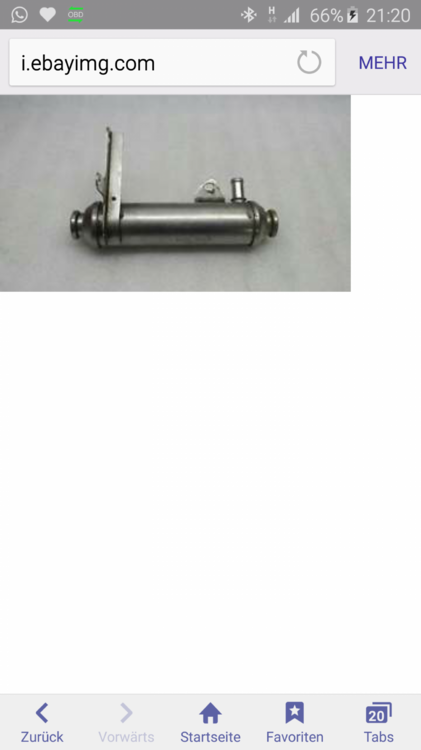

Hat denn schon mal jemand das Rohr gewechselt ?

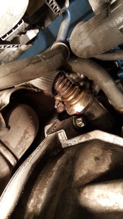

Fazit meines heutigen Tages ist, Abgaskühlerrohr war bzw ist scheinbar nicht defekt, es tropft immernoch.........
Schläuche scheinen optisch alle in Ordnung zu sein
Du meinst den Zuheizer? Weil eine Standheizung hat meiner nicht verbaut

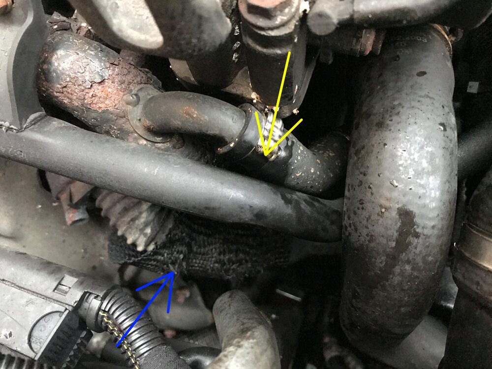

Naja, irgendwoher muss das Wasser ja kommen. Wenn der Abgaskühler und seine Wasseranschlüsse samt Leitungen ausgeschlossen werden können, dann muss es von woanders kommen. Und da Wasser nicht entgegen der Schwerkraft fließt muss es etwas darüber sein, von dem es abtropft oder Leitung aufwärts einer der beiden Kühlwasserleitungen des Abgaskühlers, so dass es zu diesem runter laufen kann. Kannst du das System abdrücken, also kalt (oder zumindest so kühl, dass man sich nicht die Finger verbrennt) mit etwas Druck beaufschlagen?
Was ich jetzt morgen nochmal machen werde ist das Thermostat auszubauen und dann mit dichtmasse einzuschmieren um 100 Prozent ausschließen zu können das es davon kommt...
Fakt für mich ist allerdings auch das es kein Haarriss sein kann da sich sonst kein Wassertropfen am Abgaskühlerrohr sammeln würde, der kontinuierlich tropft im Leerlauf 4 sek Abstand. Wenns das auch nicht war wollte ich es mal mit einem leckaschemittel probieren. Aber ich gebe dir recht das es nur von oberhalb kommen kann, abdrücken kann ich leider nicht bzw habe das auch noch nie gemacht um ehrlich zu sein

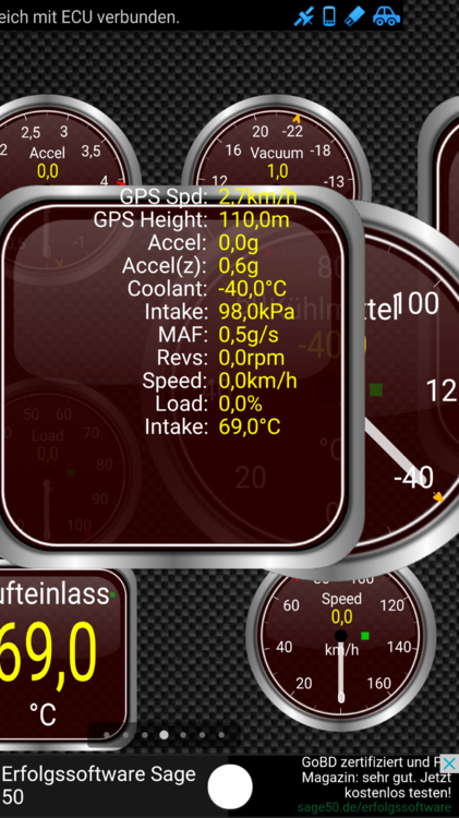

Also laut ODB 2 welches ich am Auto angeschlossen habe, zeigt mir mein Handy 70 Grad an, aber da ist die Anzeige im Cockpit noch 1 ganzen Strick vor halb entfernt, ich mache bei Gelegenheit mal ein Foto...Sobald ich Stehe und und Heizung nur minimal bei 21 Grad kaufen lasse geht die Temperatur dann irgendwann hoch auf 80 bis 85 Grad manchmal 90 aber nie höher...

Ich habe vorhin mittels Thermometer die Wassertemperatur am Ausgleichsbehälter nach einer längeren fahrt gemessen und da lag sie bei 80 Grad, mittels OBD 2 am Handy zeigte mir sie mir nur 67 Grad an...
Was kann ich daraus schließen? Das dass Thermostat nicht richtig Funktioniert?
Wenn Istwert und Messwert nicht überein stimmen? Der Thermostat misst nicht. Also Sensor nachmessen oder auf Verdacht tauschen.
