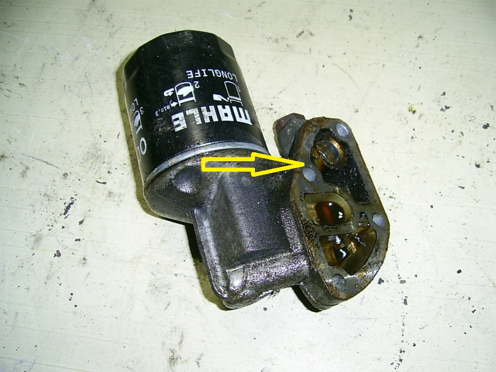

S: O-Ring Ölfilterflansch / Thermostatgehäuse zum Motorblock
Moin
kann jemand sagen welche Teilenummer oder allgemeine Daten dieser O-Ring hat, der um den Stutzen am Block sitzt auf den man den Block aus Thermostatgehäuse und Ölfilterflansch schraubt? Nicht den von der Thermostatschraube, auch nicht die von den Ölleitungen zum Ölkühler.

wenn du den O-Ring meinst der auf dem wackelnden Rohrstück sitzt...? an dem man ran kommt den Ölfilterflansch wechselt?-------->1418123830-4931-1.thumb.jpg.ca35246b91e51a1e175eb22dc18f2fae.jpg
so dürfte es das sein was dir fehlt--->http://www.skandix.de/de/fahrzeug-teile/motor/oelkreislauf/oelpumpe/dichtring-oelsaugrohr-satz/1016755/

OK, also hab ich also nicht weit genug gedacht und das was da raus schaut ist das Rohr, dass man eh mit neuen Ringen versehen sollte, wenn man die Wanne runter hat?!
