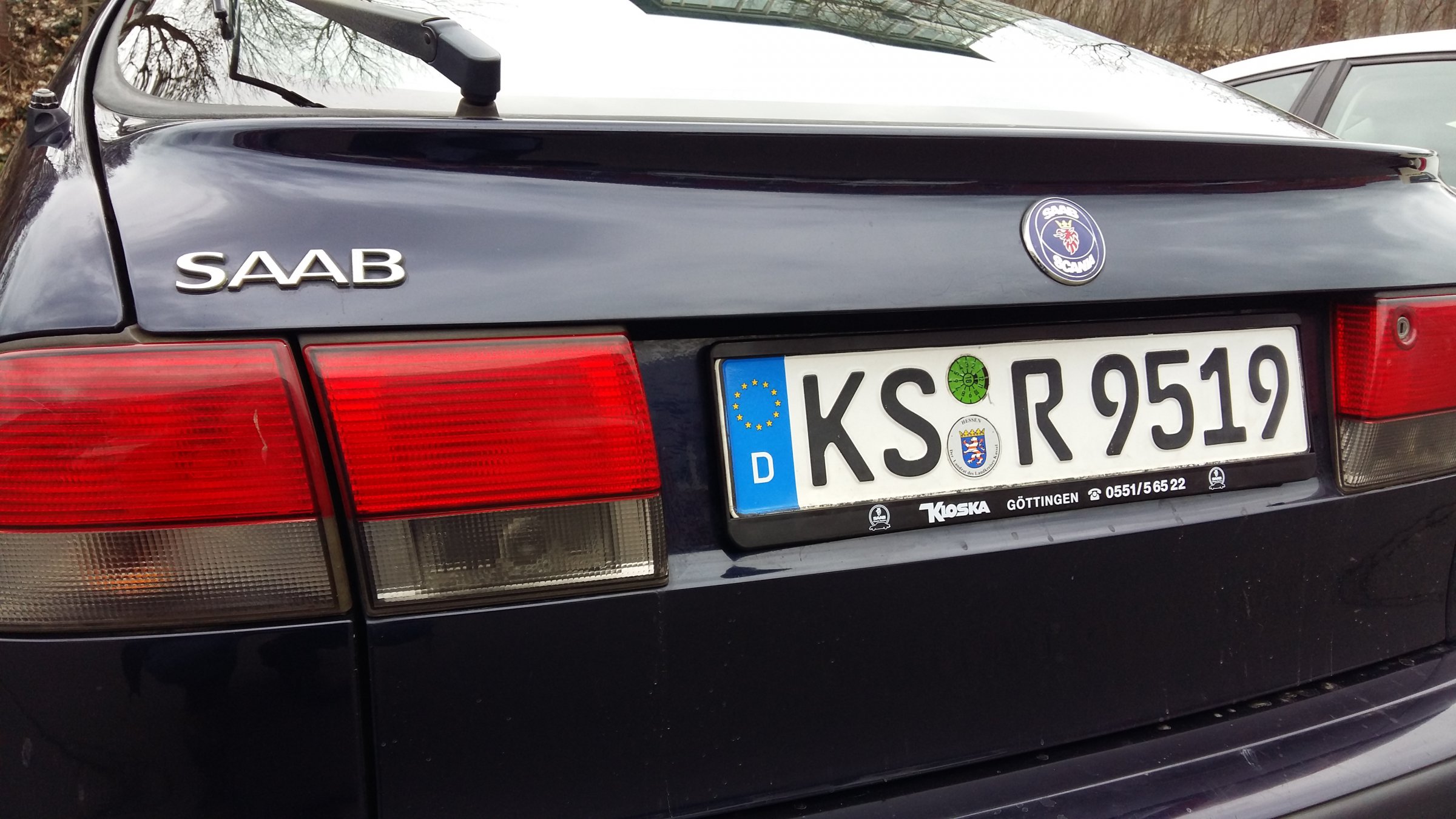

Saabine ist wieder auf der Straße. :smile:
Austauschmotor mit nachweisbar 107 tkm und neuer TÜV. Die nächsten 18 Jahre können kommen.
Und als Belohnung gab's neue Embleme und ein Aero Lederlenkrad. :biggrin:
