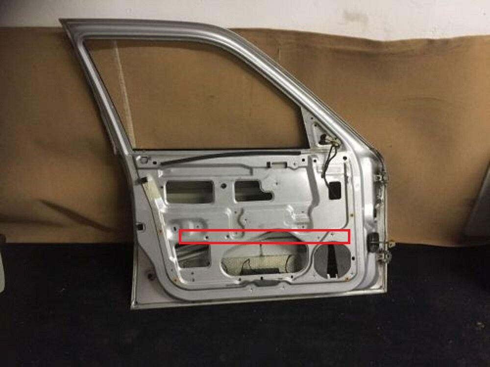

habe ich schon entnommen, dass man sich die Verkabelungen unter dem Sitz und in der Türduchführung anschauen soll. Aber heute hatte ich die Türverkleidung runter und ich kann partout diesen Sensor nicht finden. Wo in der Tür - zum Kuckuck - sitzt denn das Ding?

schau mal in dem rot gezeichneten Bereich
Der Sensor ist rückseitig von den Blechverstrebungen mit zwei Nieten befestigt.
Eher da links oder eher da rechts? Das Ding ist doch recht klein, ne? :smile:
naja ca 5cm groß mit kabel dran u dann noch genietet........sollte auffindbar sein!
Hab's gefunden, Danke! Stecker und Pole saubergemacht, jetzt ist wieder alles tutti! :hello:
