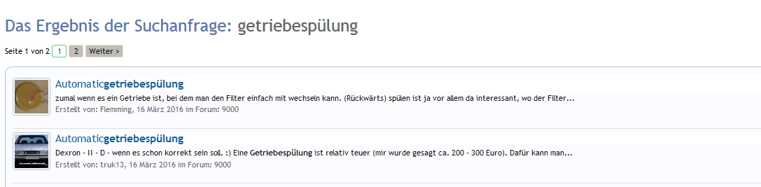

...und die Suche gibt sicher noch bedeutend mehr her....
