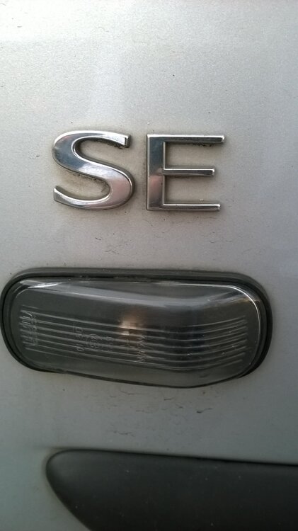

SE.thumb.jpg.ac221fdcc0f54cf244bd9fd40e080223.jpg Moin, diese Buchstaben will ich von der Karosse lösen. Einfach mit einem Fön o.ä. erwärmen und ab?
Genau.
Warm machen und dann mit Zahnseide oder ähnlich starken "Strick" dahinter gehen und "durchsägen"
Ist nur verklebter Moosgummi dahinter..
Man kriegt es zwar auch durch drehen ab...aber die Gefahr von Kratzern ist ungleich höher.
Laß dir vom Zahnarzt einen oder zwei Mundspatel schenken.
Einen davon schräg auf einer Seite anschleifen, dann die Buchstaben etwas mit einem Fön erwärmen und abhebeln.
der zweite Spatel ist Reserve.
Grüße
landschleicher
Angler Silk...geht super und macht nix kaputt... Zahnseide, geht natürlich auch, ist aber dicker...
Und ankleben mit Klebeband beiseitig aus der Karosseriewerkstatt (hält bei mir bombig)
Hatte ich eigentlich nicht vor. Erst ablösen und dann wieder ankleben :biggrin::biggrin::biggrin::top:
