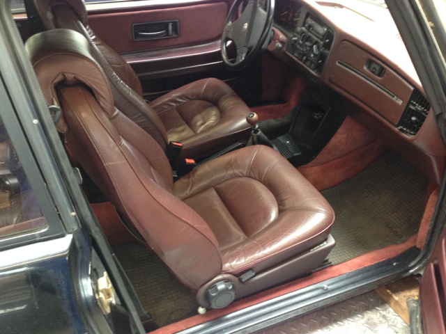

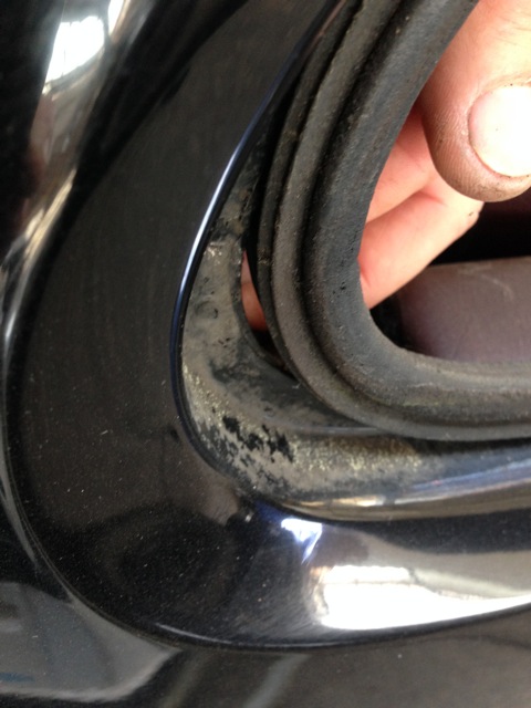

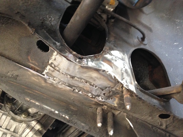

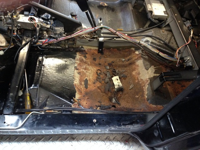

Die Schweißaktion an meinem 900 ist übrigens mittlerweile erfolgt, war leider mehr als ich dachte, zu den Löchern im Fussraum hinten und vorne kamen noch weitere diverse Stellen wie AWT etc. dazu. Die Hauptursache waren wohl die hinteren Fensterdichtungen der Ausstellfenster, welche geschrumpft und verhärtet waren und dann gleich mit getauscht werden mussten. Danach der Teppich rein und die neue Innenausstattung und sieht nun innen wieder ganz annehmbar aus.
