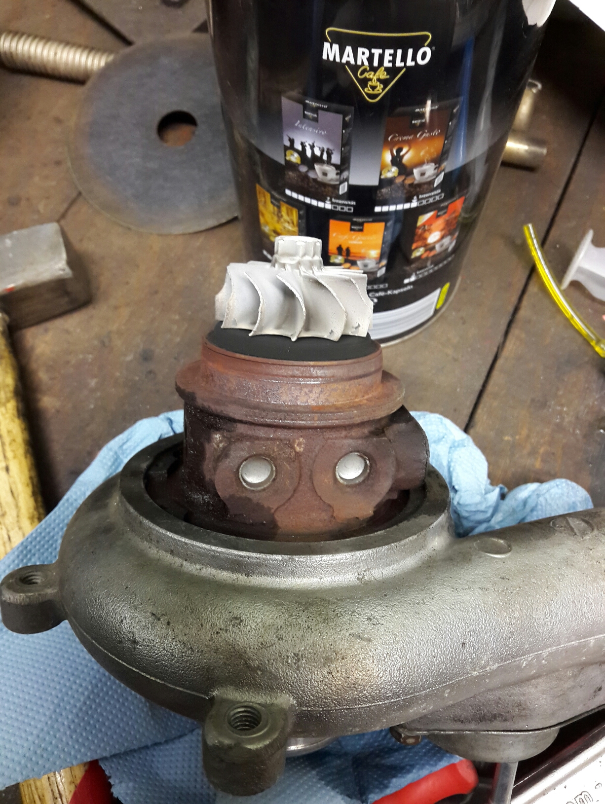

Ich weiß schon welchen Tuner du meinst, bei dem hat es mir das Turbinenrad geschmolzen.
Kann dir mal Bilder schicken.

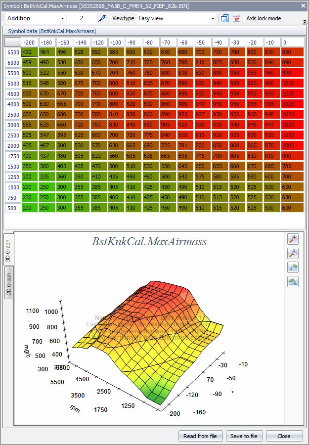

Hab die Maps mal so verglichen.
Also mich wunderts nicht wenn manch ein Tuner als Kolbenheizer bezeichnet wird, wenn man 132% Injector Auslastung fährt.
Also bei über 200PS beim kastrierten B207 würd ich unbedingt die Einspritzdüsen vom R nehmen sonst wirds zu mager.

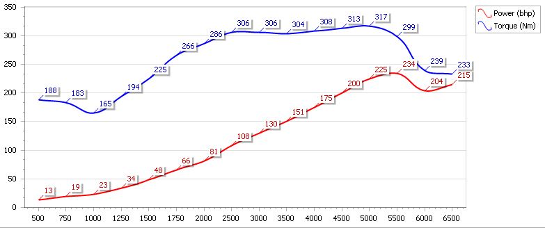

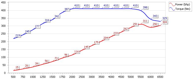

So hier mal Diagramme der Maximal möglichen Leistungen der verschiedenen Maps:
Hier die originale B207R:
Und die was ich schon die längste Zeit fahre:
Das sind alles Maximalleistungen, errechnet aus der maximal erlaubten Luftmasse und den Drehmomentlimitern.
Meiner kommt z.B. erst bei 3000 Umdrehungen auf die 410NM.
Hier die Standard Map für einen B207R:
Diese ist eine der Maps die bei einem Tuning angepasst werden müssen.
Üblicherweise werden die letzten 2-3 Spalten ab 2000 Umdrehungen erhöht/angepasst.

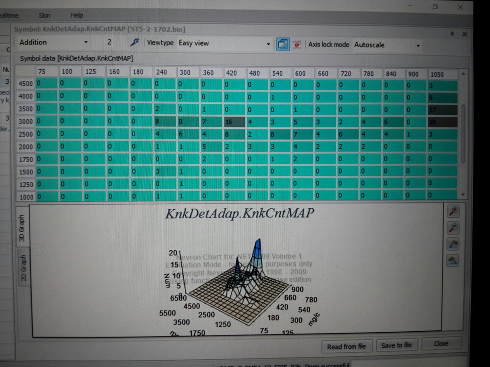

Klopfen erkennt die Trionic über die Ionenstrommessung.
Während der fahrt kannst du diese mitloggen und du siehst welcher Zylinder klopft.
Am Ende einer fahrt kannst du eine Knock Map öffnen in der du siehst bei wie viel Umdrehungen und bei welcher Luftmasse der Motor klopfte.
Danach kannst du deine Zündzeitpunkt-Map anpassen.
So sieht die Knock Map aus:

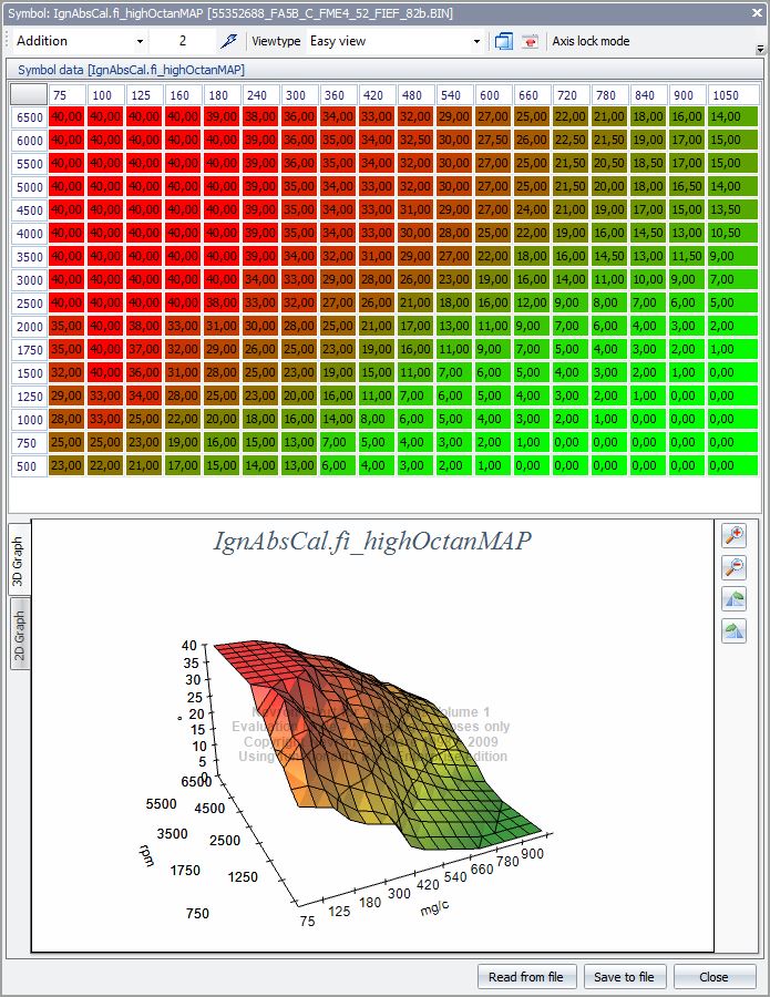

Zündzeitpunkt Map high für 98 Oktan und höher:
Gibt dann noch eine für 95 und eine für 91 Oktan

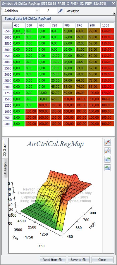

Das ist die Map für das Ladedruckregelventil:
100 und mehr heißt das Ventil ist 100% geschlossen.
Somit hält das Wastegate mit der eingestellten Federspannung zu.
Turbo kann ungehindert hochdrehen.
Wie man in der Map sieht schließt er im unteren Bereich das LDRV um den Ladedruck schnell aufzubauen und macht dann bei Volllast ca. ab 2000 Umdrehungen langsam auf um den Ladedruck nicht zu hoch werden zu lassen.
Diese Map sollte nach jedem Turbotausch oder nach einstellen des Grundladedruckes angepasst werden.

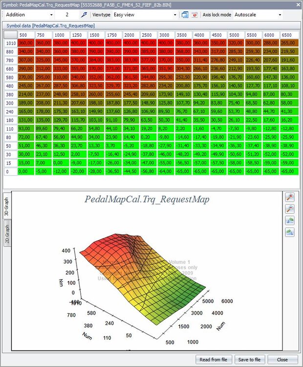

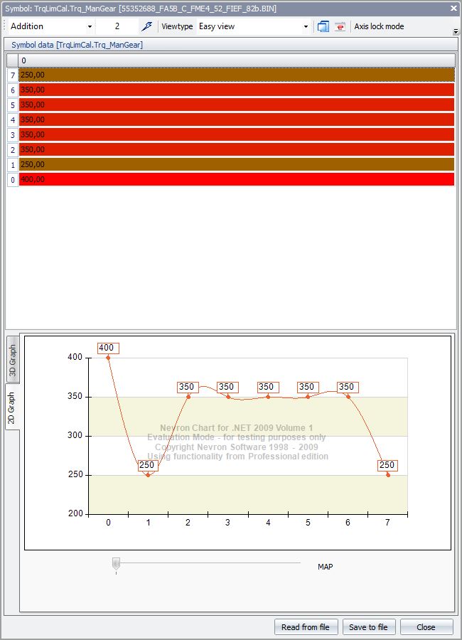

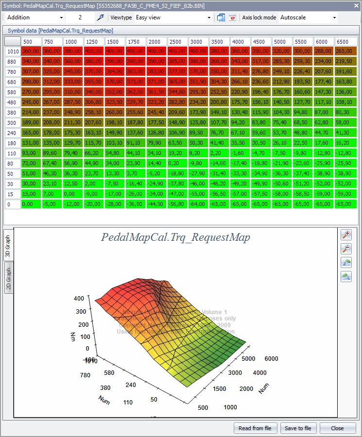

Map für die Drehmomentanforderung des Gaspedals:
Wenn man auf 400NM mappt will man die ja auch abrufen ;)
Einfach in die oberste Zeile 400 oder mehr eintragen.

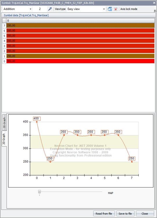

Natürlich müssen auch etliche Limiter nach oben korrigiert werden:

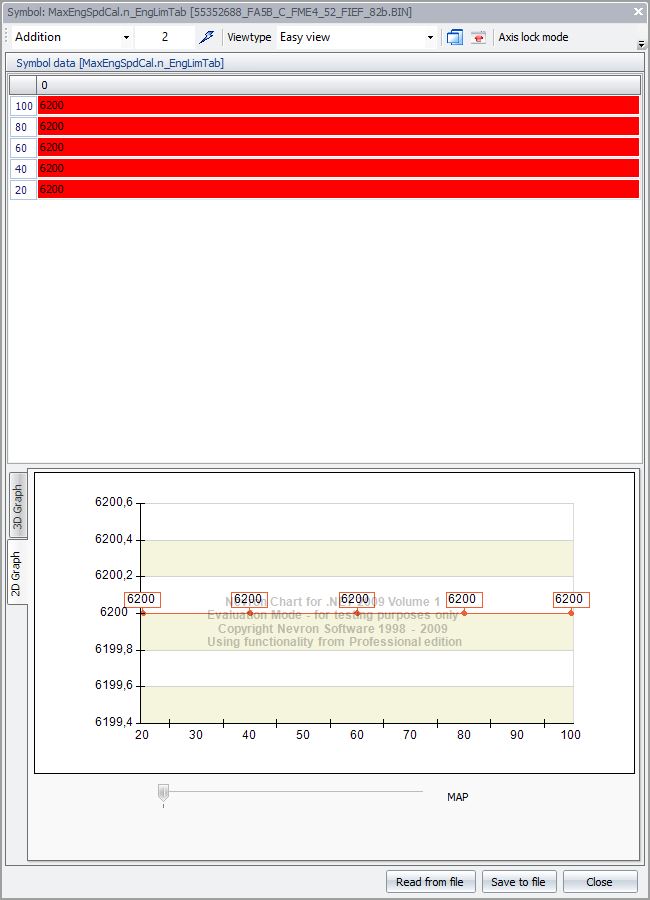

Auch das Drehzahllimit kann erhöht werden (bitte nicht übertreiben)

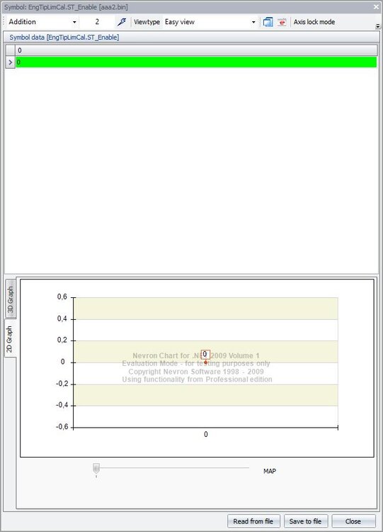

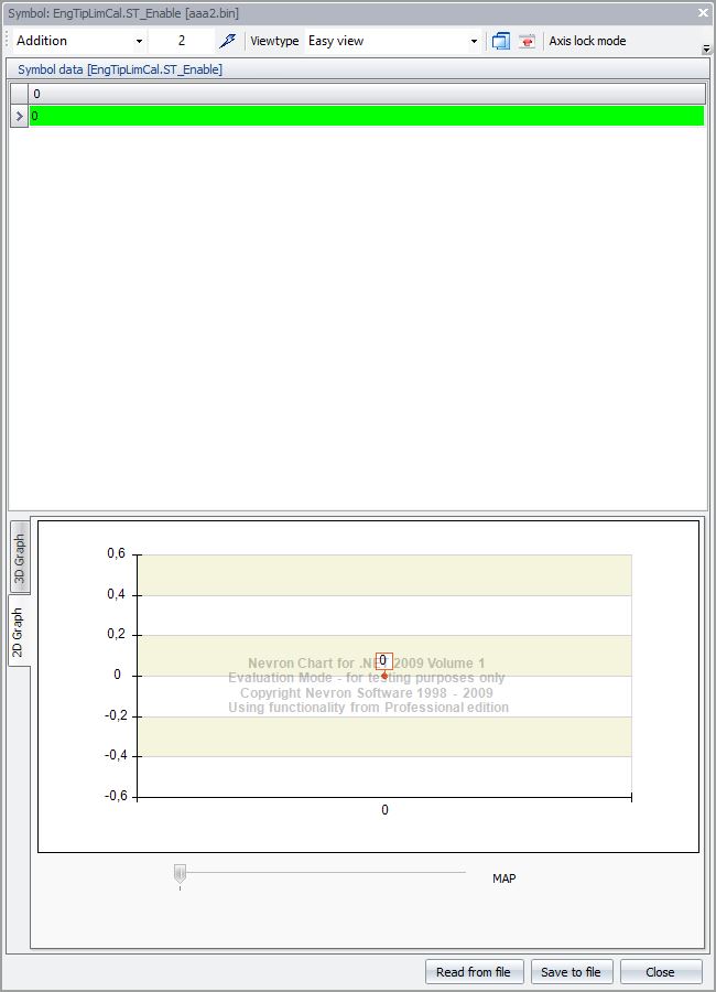

Eine sehr nützliche Funktion ist diese hier:
Man setzt den Wert auf 0 um die Schweigesekunde des Gaspedals auszuschalten.
Direktes Gas wie bei Seilzug ;)

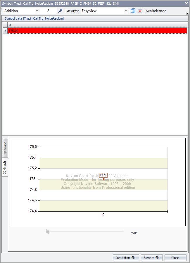

Und hier ein recht komischer Limiter der bei einem "bestimmten Fahrzyklus" "Geräusche minimieren" sollte.
Dieser tritt ein wenn bestimmte Geschwindigkeiten für bestimmte Zeiten gehalten werden.
Kann jeder seine eigene Meinung dazu bilden.

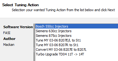

Es gibt spezielle Tuning-Packages in der Suite wo man z.B. mittels 1 Klick den 150PS in den 175PS verwandeln kann.
1 Klick und du kannst die R Düsen fahren.
1 Klick und das Steuergerät ist auf den 14t eingestellt.
Auch ein softes Stage1 Tuning ist dabei.
Das heißt mittels 1 Klick hat dein R dann 230PS und liegt mit allen Parametern unter den Grenzwerten.

"1 Klick und du kannst die R Düsen fahren."
Geht das über den Tuning Wizard, meines Wissens haben die grünen B207R - Düsen doch 381 cc/min ?

Da hast du allerdings recht, die sind da wirklich nicht mit dabei.
Sind aber nur wenige Maps anzupassen um die R Düsen zu fahren.
