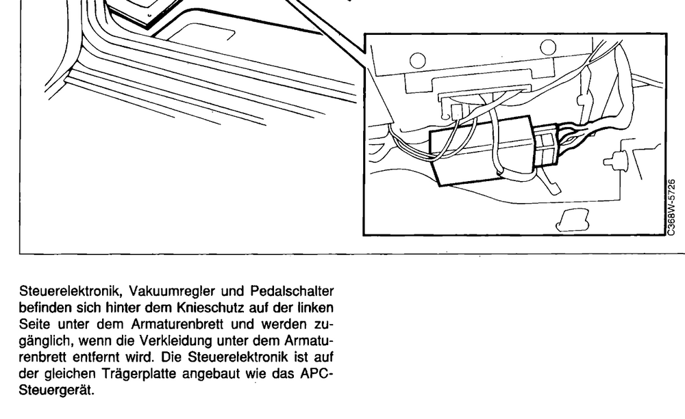

wo kann ich das tempomat steuergerät im auto finden

Hallo
das ist ein 9000er bj 95 2,3L 108 kw
Ich finde leider nichts
OK
Danke Schön genau das teil fehlt mir sch........ Kann ich ja lang suchen
Hat der 95er nicht den Tempomat mit Steuergerät im Motorraum an der Batterie?
Okay, mein Fehler.
Die Nr. 508 ist das Steuergerät. Sitzt am Batterieträger.
Nö - ist alles. Stellglied mit integriertem Steuergerät.
Was fehlen würde sind Schalter am Lenkstock und 1-2 Pedalschalter. Kabelbaum liegt.

Ok SUPER dann hab ich alles :biggrin::top:
