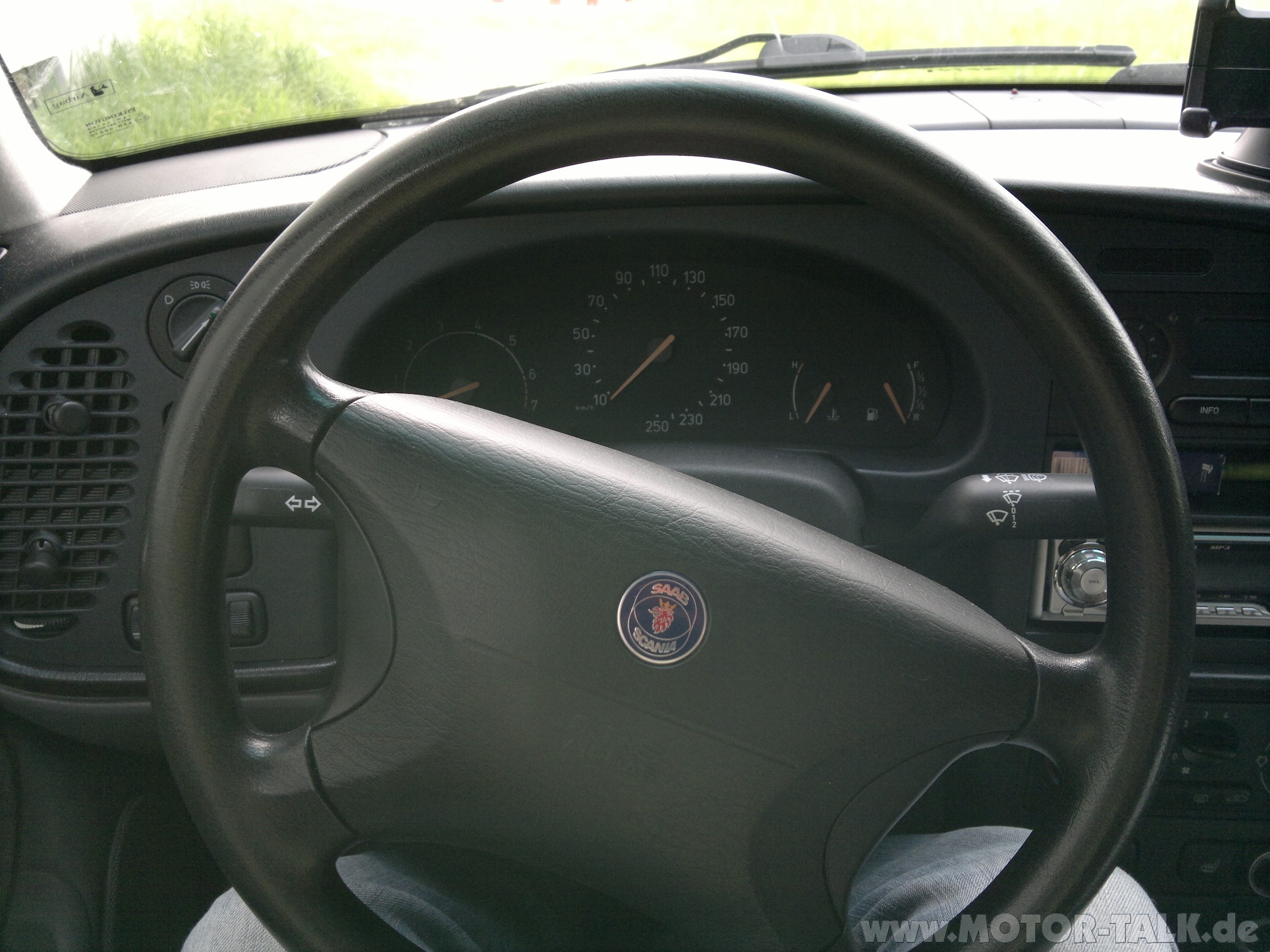

Wenn dieses Lenkrad anzutreffen ist, dürftest du von einer Hydraulischen Kupplung ausgehen

Gibts da innerhalb einer Typschlüsselnummer Unterschiede? Mein 902 Buchhalter ist aus Juli 1997 ....
Typschlüssel ist das, was ursprünglich für die Zulassung relevant ist. Kleinere Änderungen in der Serie sind immer drin. Ich hatte sogar mal einen Wagen mit einem anderen Motor aus der Folgeserie. Leistung, Hubraum waren identisch. Sonst aber wenig. Hatte trotzdem den gleichen Schlüssel. Fiel an den in kürzester Zeit zerstören Kerzen auf.
Solche Beispiele dürften selten sein. Aber gerade bei solchen Nebenfunktionen wie der Kupplung hier kann man sich nicht sicher sein. Und bei der Kupplung kommt noch hinzu, das immer wieder mal Wagen umgerüstet wurden. Bei einem 97er dürfte mit hoher Wahrscheinlichkeit aber ein Seil drin sein.
In der VIN 9.Stelle W = MY 98 bedeutet hydraulische Kupplung. S,T und V haben mechanische Kupplung.
Kannst du nicht pauschalisieren, mein Turbo CV ist Bj 95 und hat hydraulische Kupplung, mein Sauger Coupe Bj 97 hat ein Seil.....
Und da ist nix umgerüstet.
[mention=5082]oktron[/mention]: Wenn ich Deine VIN in mein EPC eingebe, kommt eine Kupplung mit Seilzug heraus............
